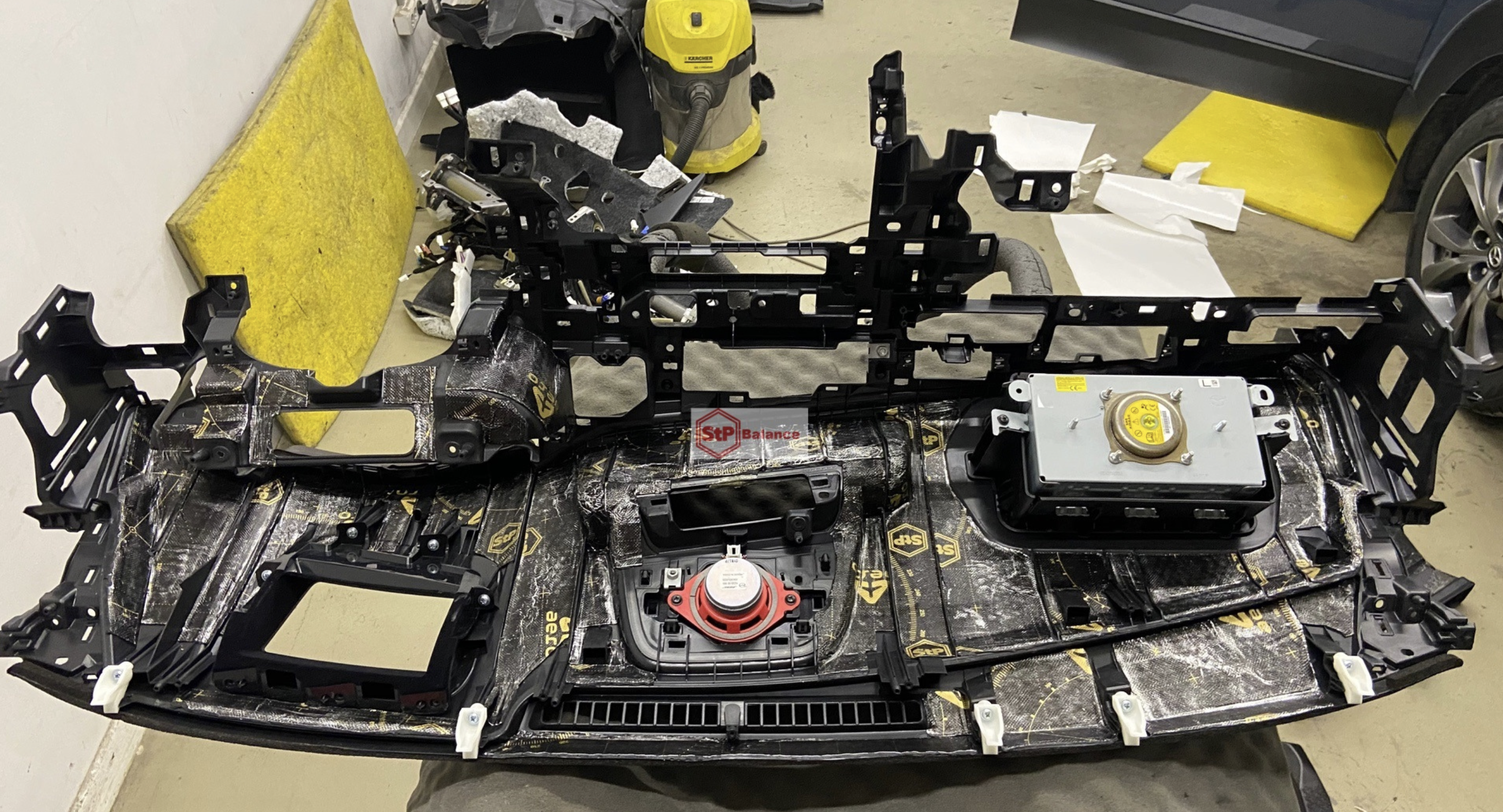

Jestem w trakcie wygłuszania swojej cx30 i chciałbym też wygłuszyć deskę rozdzielczą. Może ktoś natknął się na jakieś video na którym pokazane jest jak zdemontować kokpit krok po kroku? Przeszukałem net i nie udało mi się nic znaleźć:/ każdy instruktażowy materiał byłby dla mnie bardzo pomocny.
Kokpit w aucie na linii montażowej zabudowywany jest w całości.
Tzn, kokpit jest przygotowany wcześniej i jako całość (z licznikami, nagrzewnicami, wiązkami przewodów głośnikami i całym ustrojstwem) i później wkładana do auta.
Trudno później to zdemontować, żeby dało się prawidłowo na powrót złożyć.
Ja bym olał demontaż i wygłuszył ile się da bez demontażu.
Przynajmniej nie naraziłbym się na późniejsze trzeszczenia czy problemy z "łącznością" podzespołów.

Historie mojej młodości :
Na prawdę gruba operacja, tak jak zadra wyżej pisze wyjeżdżasz całą deską z belką i wiązką pod spodem – serwisówka pokazuje co po kolei rozbierać i z tego co widzę nawet podszybie trzeba rozpiąć bo jakaś śruba od strony komory silnika jest
Powodzenia
https://mazdamanuals.com.au/wsm-secure/WSM/D9N5-1A-25C/MME/en-UK/CX-30_DM/DM2W76/100001/WM/SM2744540.html
