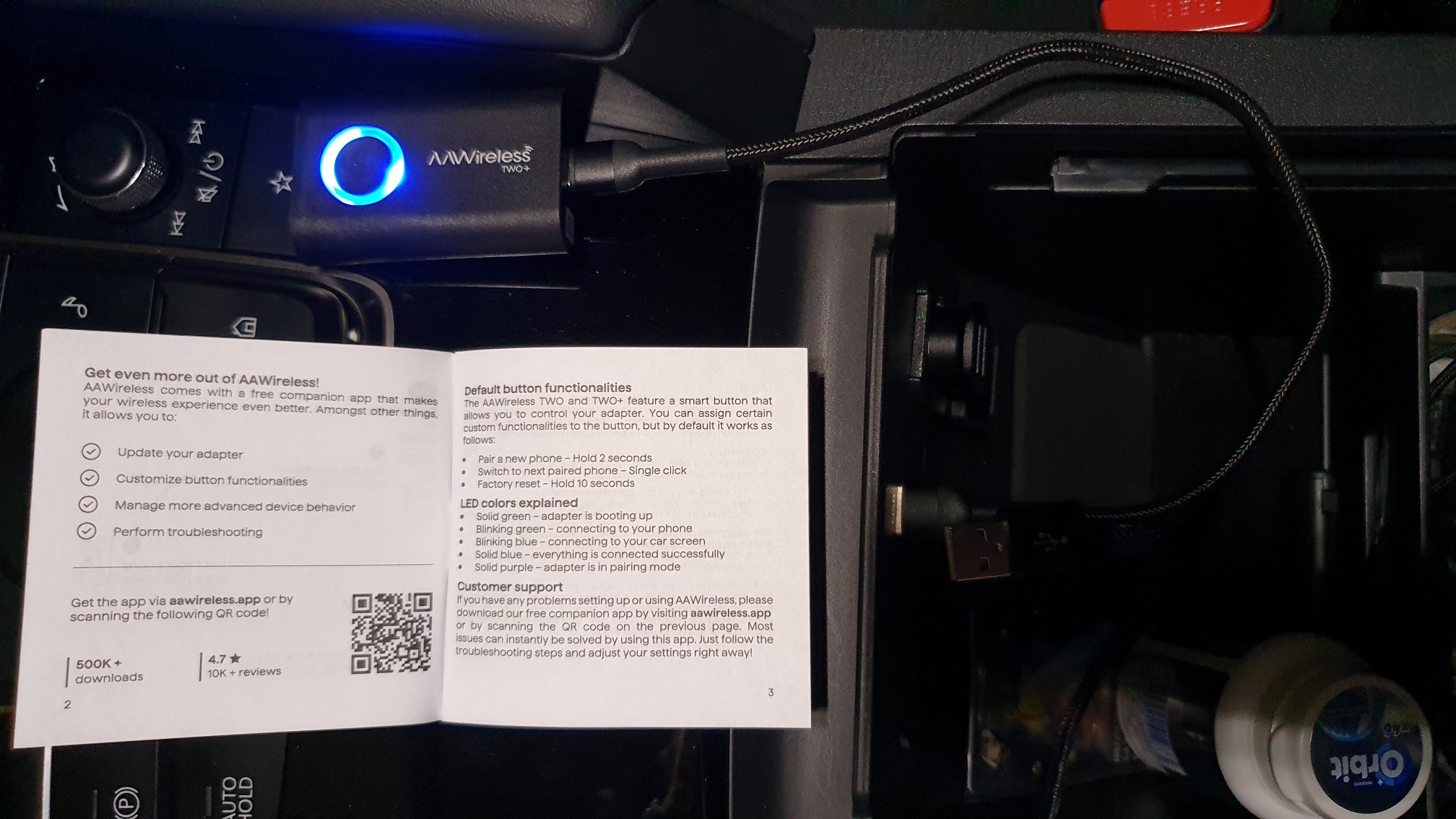

Ja także polecam ten adapter. Od ponad dwóch miesiący posiadam wersję TWO+. Na tle konkurencji wyróżnia się tym, że ma bardzo małe wymiary (u mnie siedzi w schowku i niemal w ogóle się nie nagrzewa) oraz wielofunkcyjny przycisk, którym np. możemy natychmiast przełączyć się na inny telefon (jeśli z pojazdu korzystają dwie osoby – jest to bardzo wygodne), mnogość ustawień w dedykowanej aplikacji na smartfona, częste aktualizacje (jak dotąd otrzymałem już trzy) i świetny support, który szybko odpowiada na maile. Strona producenta.
A propos zmiany rozdzielczości – chciałbym ją nieco zmniejszyć. Orientujesz się, czy jest gdzieś udostępniona instrukcja obsługi jak to robić? Zmieniłem wartość domyślną “0” (która odpowiada rozdzielczości natywnej ekranu) na “1”, kompletnie nie wiedząc, co tam się wprowadza, i po ponownym uruchomieniu AAW, na 8,8" wyświetlaczu systemu Infotainment ukazał się biały ekran. Miałem wrażenie, że rozdzielczość została bardzo mocno zredukowana. Szkoda, że nie jest podana rzeczywista rozdzielczość tego ekranu w pixelach i kilka możliwych modyfikacji do wyboru (albo wyrażonych procentowo, albo w konkretnych rozdzielczościach).
W aplikacji jest mnogość rozmaitych opcji, ale bez precyzyjnych wskazówek – boję się cokolwiek zmieniać i testować skutki zmian.
Prosta instrukcja obsługi
Mnogość ustawien w dedykowanej aplikacji AAWireless
Częste aktualizacje firmware'u adaptera

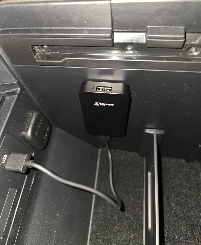

Adapter CARLINKIT 5.0 (2Air) za 149,90 również działa bezproblemowo, sam używam.
https://parts-store.pl/product-pol-2594-CARLINKIT-5-0-2Air-Bezprzewodowy-Apple-Carplay-Android-Auto.html
Wygląda nawet jak ten akcesoryjny z Mazdy (zapewnie to jest to samo urządzenie, ale obrendowane przez Mazdę).
