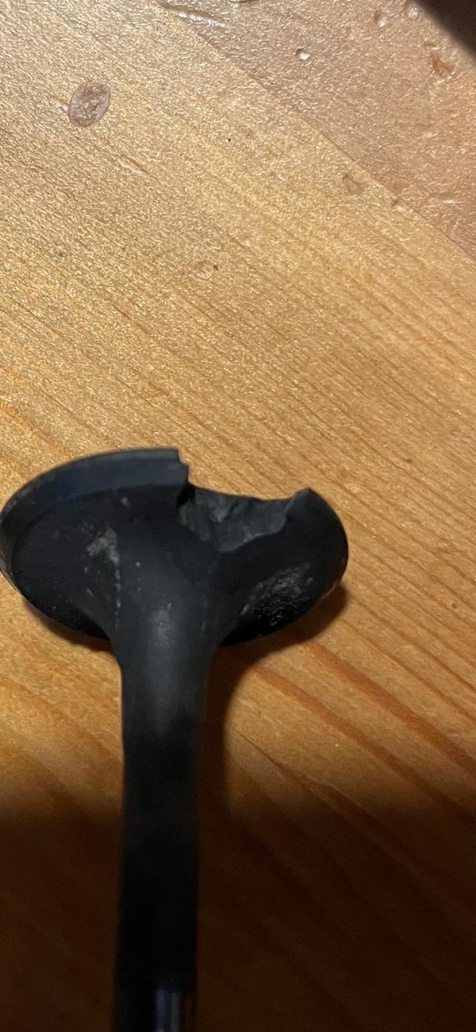

Postprzez Leonidas » 10 kwi 2025, 10:42
Tak to wygląda dla zainteresowanych:

Postprzez matijas1994 » 2 maja 2025, 17:19
I jak sytuacja ?. Jak dla mnie wada materiałowa zaworu (ale wiadomo można wróżyć).Olej był w ogóle wymieniany w sensie było to sprawdzane na bagnecie po kolorze oliwy czy było wierzone że ASO wymieniło olej i co ważne olej w tych silnikach powinien być wymieniany co 10tys km ! Bo niestety olej jak ktoś leje oryginalny czyli TOTAL Quartz 0w20 ma swoje właściwości do 7-8 tys. km można to ładnie zobaczyć na kanale R2D na YT. Ja osobiście jeśli chodzi o silnik skyactive-g w maździe 3 bm nie moge złego słowa powiedzieć przejechałem nim już 70.000 km większość rzeczy przy samochodzie robię sam. A tu po prostu pech z tym zaworem lub zaniedbanie serwisu.

Postprzez zadra » 4 maja 2025, 22:46
Leonidas napisał(a):Tak to wygląda dla zainteresowanych:
Zawór wyjęty do zdjęcia na stole, czy to znaczy, że naprawa rozpoczęta?

Postprzez Leonidas » 10 maja 2025, 07:08
Wyjęty, bo głowica po czekaniu na pomoc została zrzucona – niestety jak opisałem ani -przede wszystkim – MAZDA POLSKA (napisano bezpośrednio do dyrektora), ani żaden autoryzowany serwis nie zadeklarował pomocy w sposób konkretny, Pomimo otrzymania zdjęć usterki i no... wyjątkowości sytuacji.
Na szczęście mial kto to ogarnąć, auto dawno jeździ jak dawniej, kieszeń lżejsza o 1/10 wartości auta. WSTYD MAZDY I BRAK ODPOWIEDZIALNOŚCI ZA WŁASNY PRODUKT już na zawsze. Nie liczcie na żadne " filozofie" japońskie. Kiedyś to była dobra firma, z naciskiem na kiedyś.

Postprzez zadra » 10 maja 2025, 15:38
Leonidas napisał(a):Wyjęty, bo głowica po czekaniu na pomoc została zrzucona – niestety jak opisałem ani -przede wszystkim – MAZDA POLSKA (napisano bezpośrednio do dyrektora), ani żaden autoryzowany serwis nie zadeklarował pomocy w sposób konkretny, Pomimo otrzymania zdjęć usterki i no... wyjątkowości sytuacji.
krzychun napisał(a):Tylko, że nie dałeś Maździe Polska ani dowolnemu serwisowi szansy. Chciałeś aby pomogli Ci na Twoich warunkach. Tak jest prawda. Nikt nie widział usterki na oczy, tylko zdjęcia. Poza tym jedyne na co mogłeś liczyć to dobra wola dealera. To tak trzymając się faktów.
Twoje pretensje do Mazdy są śmieszne. Odstawiłeś samochód do jakiegokolwiek ASO? Bo z tego co rozumiem, to nie. W takim razie możesz mieć pretensje tylko i wyłącznie do siebie. Nikt normalny nie zadeklaruje ci chęci pomocy bez swojej diagnozy. Ty sobie sam zrobiłeś diagnozę i poszedłeś z tym do Mazdy, oczekując, że ci uwierzą i zapłacą za naprawę. To jest niepoważne.
Najważniejsze, że auto uratowane i jeździ.
Zastanawia mnie przyczyna awarii, bo na pierwsze, to wygląda jakby była wada materiałowa, ale erozja może być spowodowana złym rozkładem paliwa w komorze spalania. Jakby wtryskiwacz źle rozpylał..
Lejące wtryskiwacze niejednokrotnie prowadziły do wypalenia dziury w tłoku – wiadomo, że tłoki nie są stalowe.
Jak miałeś głowicę na stole, to chyba sprawdziliście również przylgnię zaworową, czy nie ma braków.
zresztą, komprechy by nie było..
Gratulacje z udanej narawy auta. <spoko>

Postprzez Leonidas » 12 maja 2025, 07:38
też się cieszę – wtryski pośrednie zostały oczywiście sprawdzone... Bo wszyscy chcieliby wiedzieć, czemu zawór się ukruszył. Ale były dobre.

Postprzez krzychun » 12 maja 2025, 08:11
Zawsze pozostawało odebranie samochodu ze zdjętą głowicą i dokończenie samemu. Samo zdjęcie głowicy raczej nie było by liczone w tysiącach.
W każdym razie życzę, żeby silnik przestał także brać olej, ale nie widzę aby ta przyczyna została odnaleziona. A te silniki nie biorą oleju.

Postprzez Leonidas » 13 maja 2025, 20:58
To nie jest myślenie życzeniowe – ja nie "stawiałem diagnozy": wysłałem im zdjęcie konkretnego uszkodzenia – widoczne ukruszenie zaworu. Tu nie było domyślania się dlaczego nie ma kompresji, bo uwidocznilem dziurę.
Taka dziura, w zestawieniu z historią serwisowanego nowego samochodu.
Jeżeli moje rozumowanie jest życzeniowe, to życzę podobnego doświadczenia.

Postprzez Leonidas » 16 maja 2025, 23:40
Znowu – nie czytasz że zrozumieniem tekstu. Zrobiłem zdjęcie kamerą endoskopową, Przez otwór świecy. Bez żadnej większej swojej ingerencji i NIE ZDJĄŁEM głowicy, czekałem na to, że zrobi to serwis.
