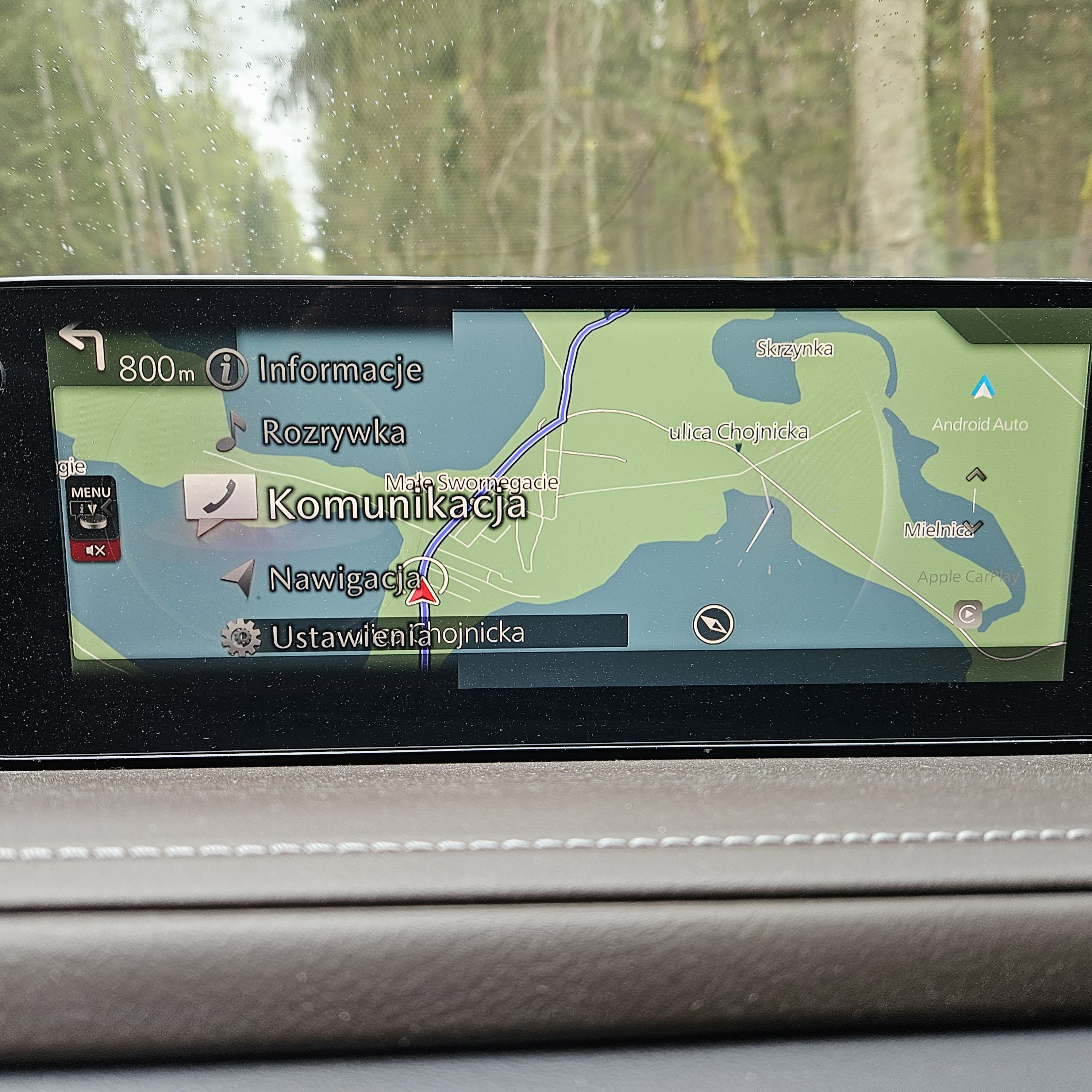

Postprzez Iwan » 20 kwi 2025, 19:34
Witam forumowiczów.
W sprawie nawigacji fabrycznej to już nie raz było wypisywane na temat jej plusów i minusów. Wybieranie głosowe to jak dla mnie największy ból obok wpisywania z pokrętła. W głosowym wybieraniu jak nie podasz dokładnie adresu to raczej "kicha". Lepiej wpisać dane w aplikacji i wysłać z telefonu do auta.
A może ktoś z Was miał taką sytuację u siebie na ekranie podczas korzystania z niej. Na 800 metrów przed celem podróży nawigacja zawiesiła się, zwyczaje stało wszystko na ekranie w miejscu. Naciskanie jakiegokolwiek klawisza nie powodowało żadnej reakcji na ekranie poza jednym widokiem pokazanym na zdjęciu. Wyłączenie auta, uruchomienie – dwukrotnie, dopiero spowodowało powrót wszystkiego do normy.
Widok ekranu załączam na zdjęciu.

Postprzez Iwan » 22 kwi 2025, 11:20
Yedi masz rację, jednak pojawiają się czasami na wyświetlaczu nazwy nie wiadomo skąd. Ale jest kilka możliwości jeśli chodzi o podanie adresu więc nie ma co roztrząsać. Bardziej mam na myśli czy komukolwiek/kiedykolwiek wyświetlił się podczas jazdy i korzystania z nawigacji ekran jak na zdjęciu, takie nałożenie strony startowej (pojawiającej się po uruchomieniu auta) na obraz nawigacji. I nic wówczas nie działało, ani nawigacja ani ekran główny.
