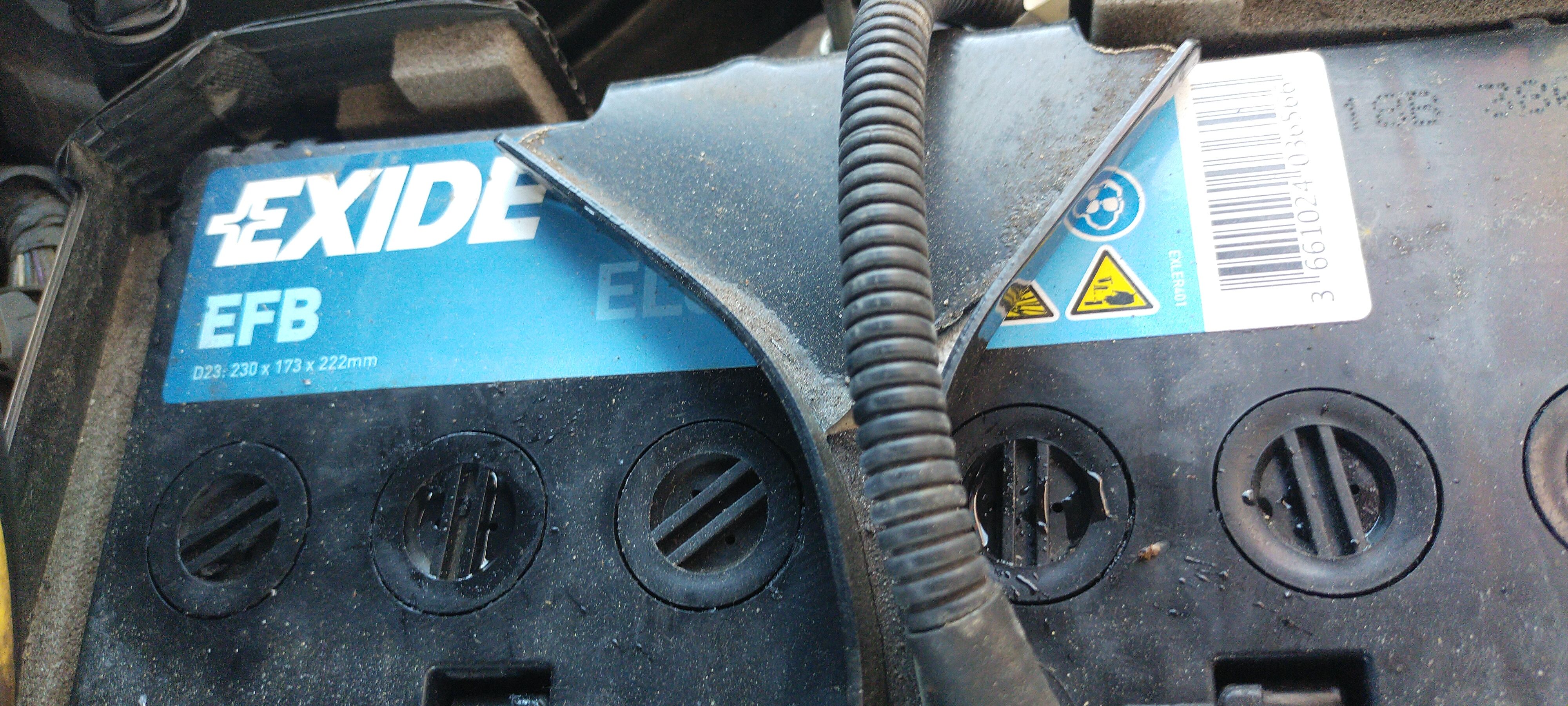

Postprzez yedi » 31 sty 2025, 11:05
Oryginalny akumulator ma wysokość 19 cm (nie liczę elektrod). Exide EFB EL604 (https://www.exidegroup.com/pl/pl/battery/EL604) ma wysokość 22,2 cm. Obawiam się, że nie będzie możliwe przykręcenie płytki przytrzymującej akumulator od góry, bo zapas gwintu na prętach mocujących tę płytkę to niecały centymetr.
Pytanie do dine: skoro robiłeś podkładkę pod akumulator, żeby mieć lepszy dostęp do elektrod, to dlaczego podcinałeś od dołu ten koszyk (trzymajmy się Twojego określenia tego elementu)? Wczoraj, przy wkładaniu akumulatora po jego podładowaniu obróciłem go (koszyk) o 180 stopni i faktycznie, nie mogłem założyć klemy dodatniej, bo koszyk ten ma jeden z dłuższych boków niższy, właśnie po to, żeby klemą dodatnia bez problemu wchodziła na elektrodę. Obróciłem koszyk tak jak powinno być i problemu nie było. Dlaczego Ty musiałeś go podciąć. Chyba że źle zrozumiałem Twoje zdanie będziesz musiał odjąć od dołu tego koszyka ze 2-3 cm..

Postprzez dark_luke » 31 sty 2025, 12:12
yedi napisał(a):Oryginalny akumulator ma wysokość 19 cm (nie liczę elektrod). Exide EFB EL604 (https://www.exidegroup.com/pl/pl/battery/EL604) ma wysokość 22,2 cm. Obawiam się, że nie będzie możliwe przykręcenie płytki przytrzymującej akumulator od góry, bo zapas gwintu na prętach mocujących tę płytkę to niecały centymetr.
Znaczy ASO tak montuje ? hahaha
Jakoś u mnie bez problemu zamontowali.

Postprzez yedi » 31 sty 2025, 14:19
Widać zmienili pręty na dłuższe. Ta płytka dociskająca też chyba wygląda inaczej niż moja, ale tego nie jestem pewien. Moje obawy wynikały z trudności zamontowania wyższego akumulatora przy wykorzystaniu fabrycznych prętów. Ale, jak pokazujesz, można.

Postprzez yedi » 1 lut 2025, 20:58
Trochę namotałem, więc trzeba wziąć na klatę. Jak mi powiedziano w sklepie, wysokość akumulatorów mierzy się razem z elektrodami, a nie – jak myślałem – tylko do górnej krawędzi obudowy. tak więc Exide EFB EL604 pasuje bez konieczności zmian w mocowaniu. Trzeba pamiętać o tym, że nasze akumulatory mają obudowę typu "azjatyckiego", czyli elektrody wystają nad obudowę. W typie "europejskim" zaś są – jak napisał dine – we wnękach. i nie wystają nad obudowę.
