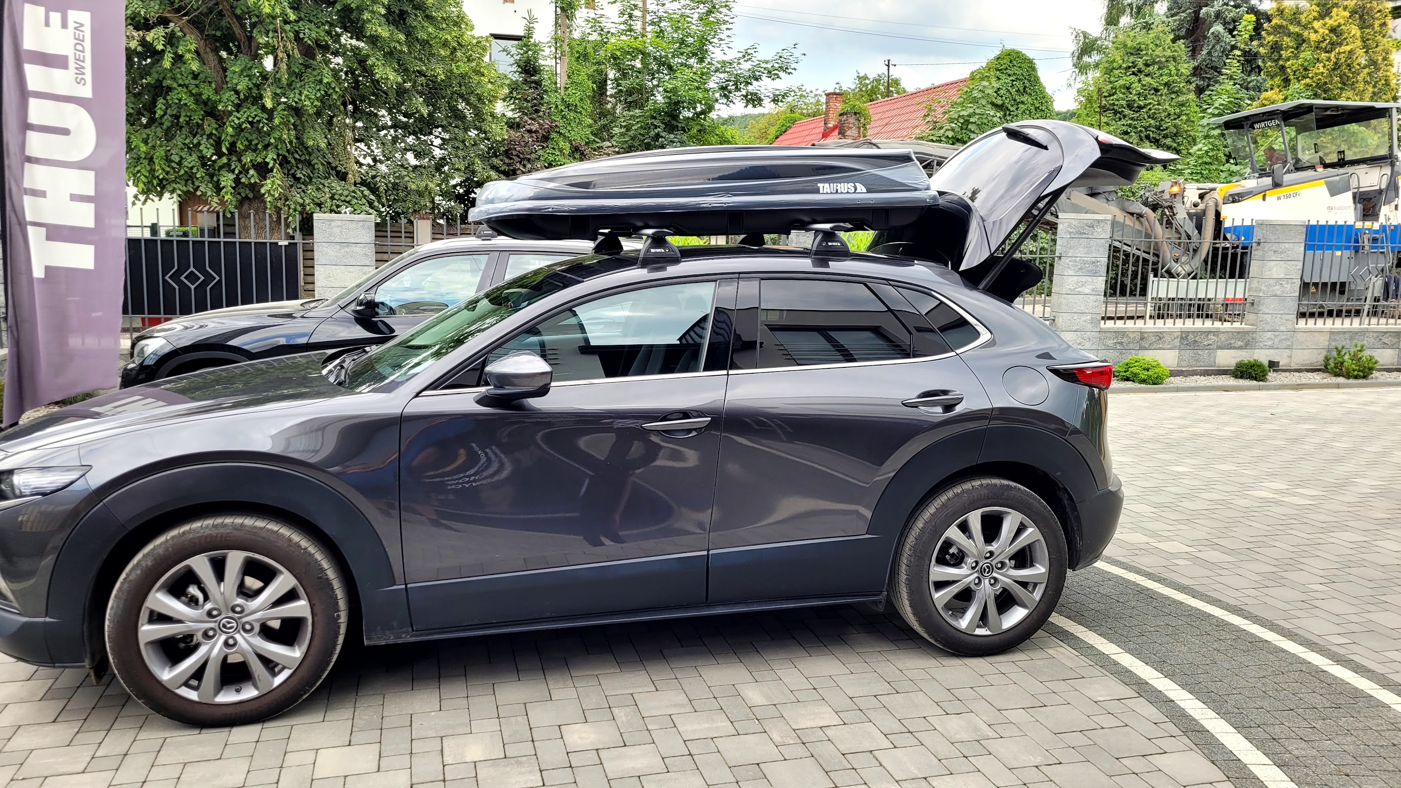

Postprzez Lukk75 » 14 gru 2020, 21:26
Oryginalne belki (aktualnie w salonie )montażowo 450mm od początku dachu i 700mm od pierwszej belki.
Żadne nie trafia w punkty mocowania ( przód przesunięty ok. 10 w tył od 1, a tylna mniej więcej na środku miedzy 2i3. Oczywiście na relingach można jeszcze coś pokombinować, ale na oryginałach może być śmiesznie, albo strasznie.
Swojego boxa (180cm) ustawiłem symetrycznie (przesunięty maksymalnie do tylu).wchodził w konflikt z klapą, ale ta ma fajna funkcje blokady położenia ( nie otwiera się do pełnej wysokości ). Na zdjęciu zestaw wakacyjny, jak się COVID skończy... :D

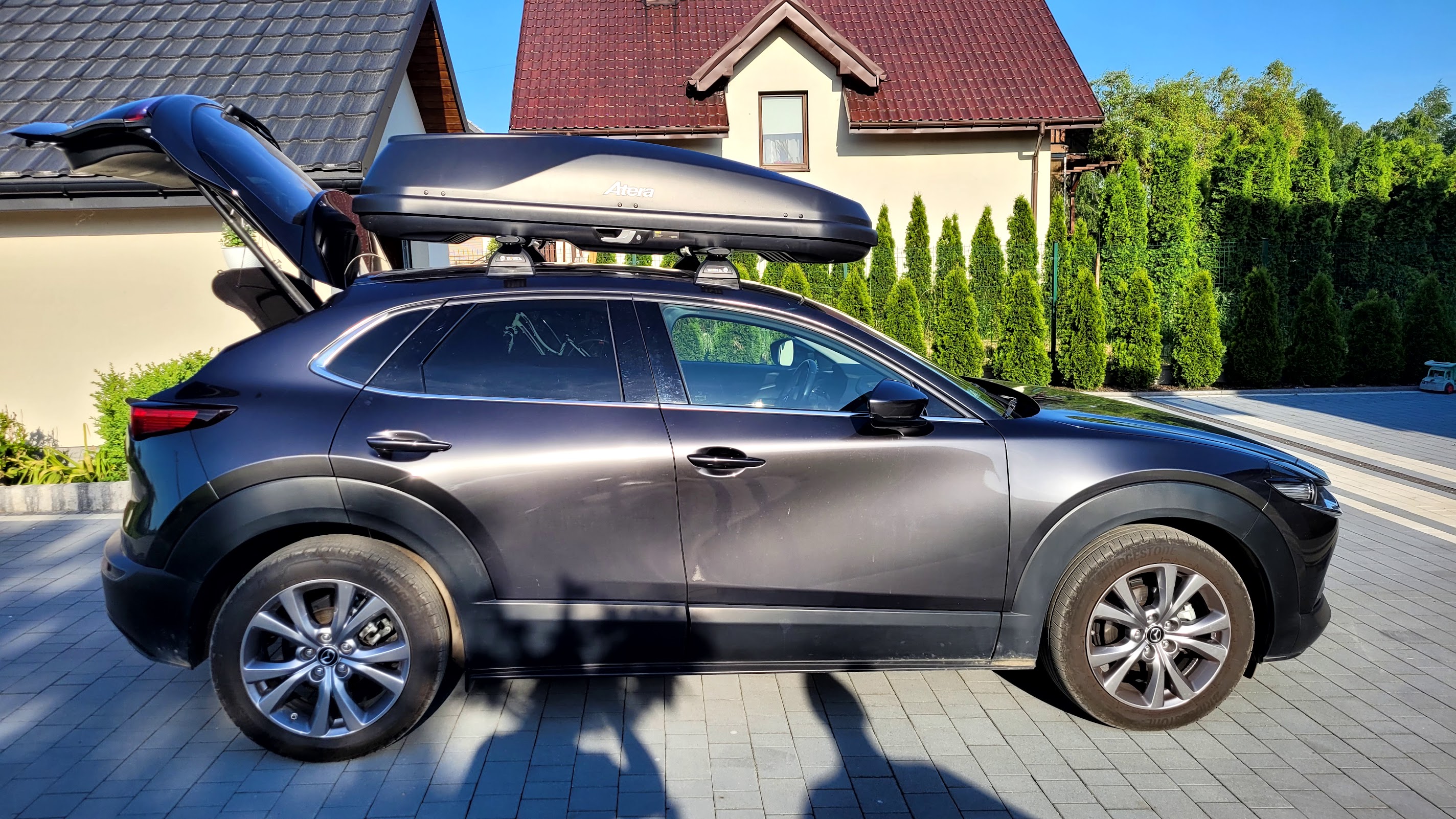

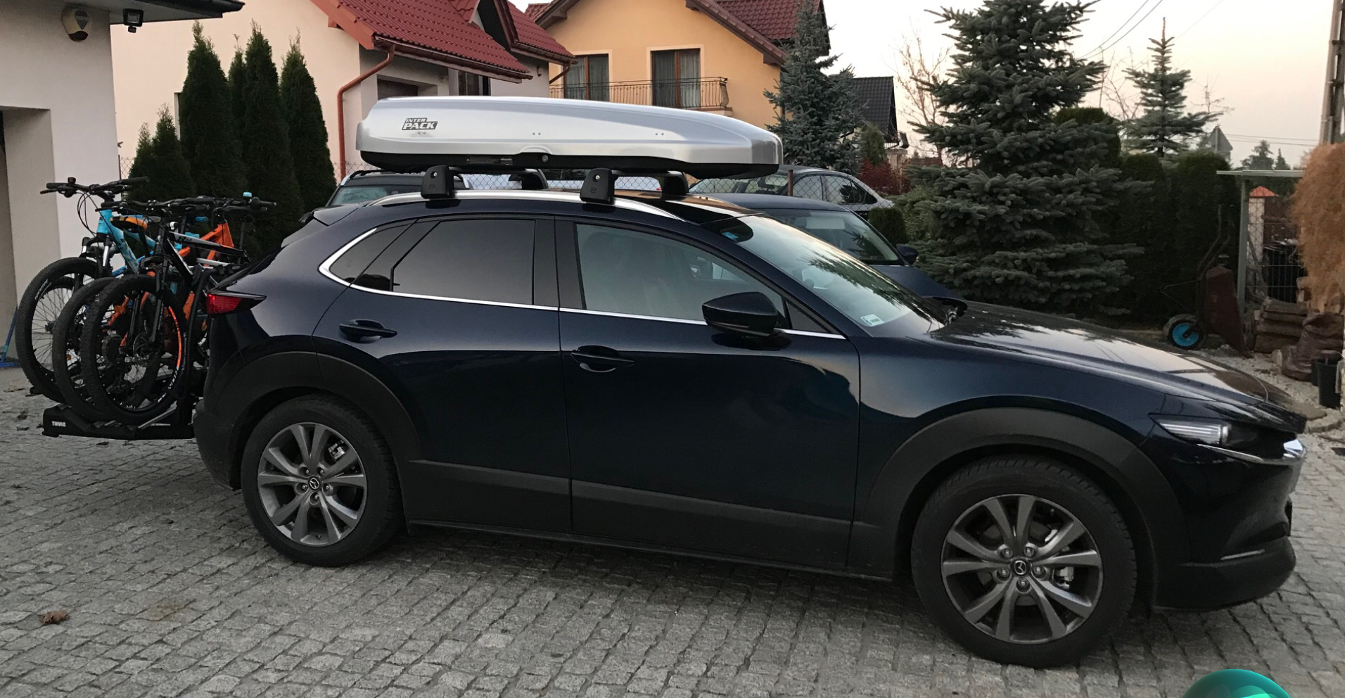

Dzięki za odpowiedź, jako, że od tamtego czasu minęło trochę czasu to ja dopiszę też update jak to u mnie ostatecznie się rozwiązało.
Kupiłem stopy Yakima i belki Taurus (dobrali mi to w sklepie, jak coś mogę poszukać numery modeli). Może nie wyglądają najlepiej, ale na te kilka razy w roku co założę, to jest akceptowalne. Za cały komplet zapłaciłem ok. 920 złotych. Z niewielką dopłatą mogłem kupić "lepsze" belki (bardziej aerodynamiczne), ale po wakacjach i tak zdjąłem cały zestaw, więc moim zdaniem nie ma co przesadzać, bo z boxem na dachu to i tak nie ma żadnego znaczenia. Można jeszcze ewentualnie kupić takie belki nie wystające poza stopy, ale to znów kwestia estetyki czy potrzeb.
Do tego trzeba doliczyć około 250 złotych za listwy z klapkami albo wiercić w oryginalnych (ja kupiłem listwy).
Co do punktów montażowych to rzeczywiście te fabryczne wyglądają na początku conajmniej dziwnie, bo tylny jest mocno z przodu i są dosyć blisko, ale chyba w niczym to nie przeszkadza – chcę wierzyć, że wymyślił albo przynajmniej sprawdził to jakiś inżynier ;)
Ostatecznie wyglądało to jak w załącznikach, jeden box pożyczony, a drugi mierzony w sklepie. Moim zdaniem ten niższy lepiej się prezentuje na tym samochodzie, ale ten wyższy miałem pożyczony za darmo, więc nie ma co wybrzydzać ;)
