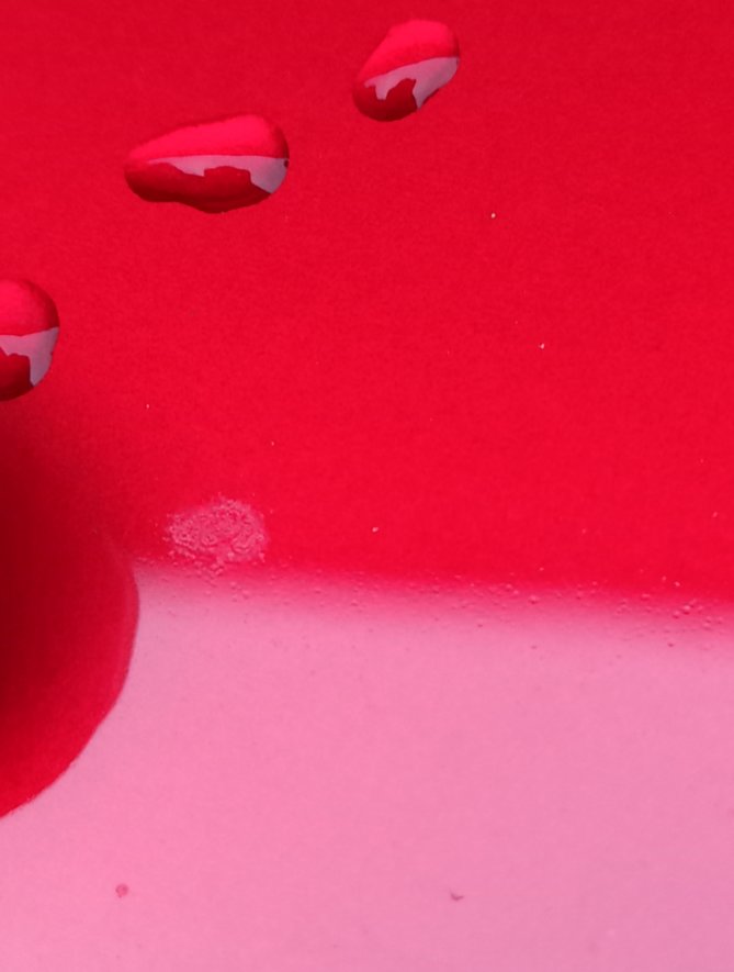

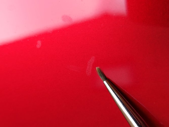

posiadam mazde cx-30 od dwóch tygodni kolor soul red crystal.
Jak wróciłem z wakacji umyłem samochód i zobaczyłem na masce (pod odpowiednim katem) matowe plamy, w załączeniu zdjęcia. jest ich sporo ponad 20, rozmiarow 5-10mm. Najdziwniej wyglądają te "wężyki" jakby odciśnięte na lakierze.
Ani mycie ani glinka tego nie usuwa, próbowałem również potraktować delikatnie rozpuszczonym izopropanolem – bez skutku. Lakier wygląda na gładki.
Nie próbowałem jeszcze tego polerować, bo nie wiem czy to przypadkiem nie wada lakieru i czy warto odezwać się z tym do ASO. na co wam to wygląda?

No cóż chyba masz dwie opcje.1- olać temat i cieszyć się autem ale pewnie stan lakieru gdzieś tam i tak będzie Cię irytował. 2 Trzeba podjechać do ASO i zgłosić jak najszybciej, bo wygląda mi to /ze zdjęć/ na wadę fabryczną. No i pewnie tam będą Cię chcieli "olać" :) . Samemu raczej nic bym już nie robił bo przy ewentualnej reklamacji może być kłopot. No i oczywiście w aso nie przyznawaj się do swoich domowych prób bo zaraz to wykorzystają przeciwko Tobie.

Nie stałeś gdzieś pod jakimś żywiczny drzewem?
Mam podobne w jednym miejscu z którego usunąłem żywice. Tylko u mnie został połysk, a pod kątem jakby nierówność lakieru.

nie przypominam sobie zebym parkował pod drzewem, zawsze otwarta przestrzen. poza tym podczas mycia auta nie miałem żadnych trudnych zabrudzeń do usunięcia.
Miałeś podobnego 'wężyka' na lakierze? u mnie pod kątem ten wężyk też wygląda na porowatą powierzchnię ale lakier jest gładki.
Napisalem do ASO, zobaczymy co mi odpowiedzą.

wygląda jak by ktoś zaprawką naprawiał porysowany lakier ale może się mylę.... A druga opcja auto spadło z lawety i szybko naprawiali :D :D. Z tego co słyszałem to arcy trudny jest do naprawy lakier Soul Red Crystal.

Na zaprawki to nie wygląda.

Kilkanaście dni temu oklejałem folią auto i koledzy, którzy wykonywali tę usługę również zauważyli podobne wady lecz na tym elemencie przed maską. Pytali czy było lakierowane, bo wygląda na fuszerkę. Ja osobiście się nie wpatrywałem. Lakier Machine Grey

słuchajcie mam ten sam problem mazda cx30 z 2024 kolor machine grey ślady na masce po deszczu nie do zmycia szmatka do czyszczenia lakieru też nie pomaga co robić????

Zanim zgłosisz się z tym w ASO, spróbuj zasięgnąć opinii kogoś, kto będzie mieć w tym wiedzę. Może w okolicy jest jakieś studio detailingowe albo lakiernik samochodowy. Oni przerabiają multum samochodów i powinni bez problemu zdiagnozować problem. Jeśli rzeczywiście wychodzi jakaś ukryta wada fabryczna, no to masz w ręku żelazny argument do złożenia reklamacji.

Zgłosiłem takie plamy podczas przeglądu i mi je wypolerowali. U mnie były na drzwiach i boku. Ciul wie co to.
