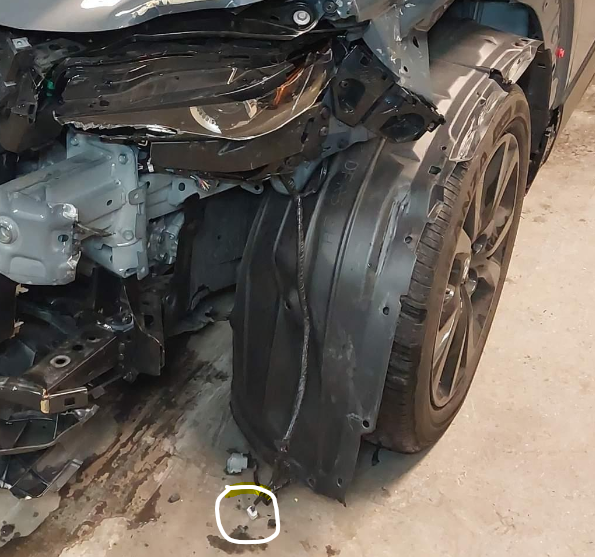

Cześć wszystkim.
Może ktoś udostępnić schematem elektrycznym podłączenia radaru aktywnego w Maździe cx-30?
Dokładnie chodzi o kostkę 6 pin (biała) w którą wpina się wiązkę zderzaka przedniego.
u mnie się wyrwała i muszę założyć nową i nie wiem jak są ułożone kable w kostce
w załączeniu zdjęcie poglądowe

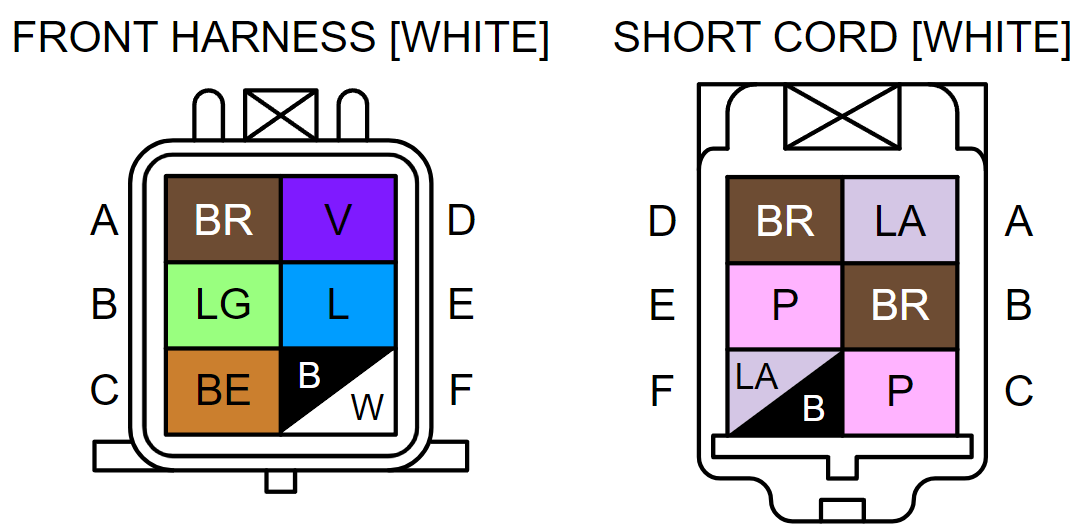

Powinno pomóc

dziękuje
jesteś wieki <spoko>
