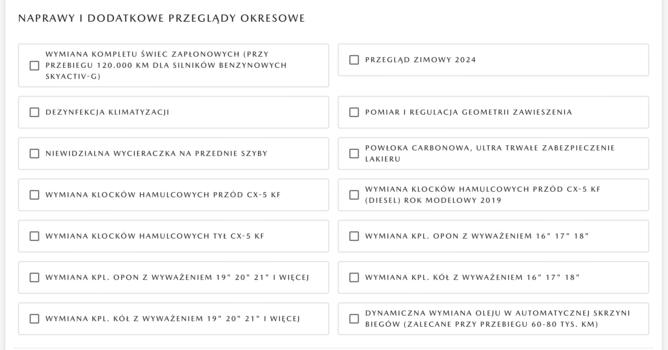

Postprzez dyskograf » 5 lut 2024, 13:54
Na oficjalnej stronie Mazdy masz opcję Umów serwis online.
Tam wprowadzając dealerów możesz zobaczyć, czy w sekcji NAPRAWY I DODATKOWE PRZEGLĄDY OKRESOWE masz możliwość wybrania dynamicznej wymiany.
Sprawdziłem dla Bemo i faktycznie nie ma, u mojego poznańskiego jest, jak w załączniku.

Postprzez dyskograf » 5 lut 2024, 16:16
Zgodnie z ww stroną wymiana dynamiczna w Poznaniu dla CX-30 ze SkyActiv-G to koszt 1985zł.
