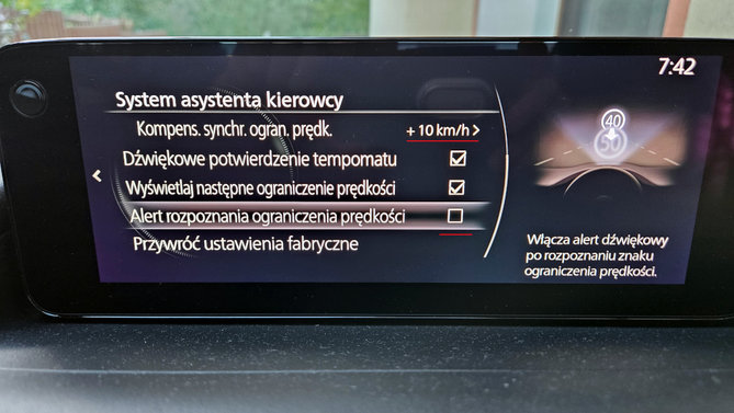

Znalazłem w menu coś takiego jak poniżej. Ale zarówno tolerancja +10km/h jak i wyłączenie alertu – nie nie daje. Wg mnie to jakaś wada softu. Napiszę do Mazda Polska i zobaczymy co powiedzą.
Teraz to tylko rozprasza zamiast wspomagać.
@przem z tymi opcjami to w ogóle jest paranoja, bo jeśli dobrze pamiętam to:
1. Alert o rozpoznaniu znaku – robi "bip" jak jest nowy znak rozpoznany, moim zdaniem bez sensu biorąc pod uwagę ilość znaków, zreszta tak samo jak dźwiękowe potwierdzenie tempomatu też moim zdaniem bez sensu
2. Ta synchornizacja ograniczenia prędkości to w ogóle jest "świetna" funkcja, bo jak miałem włączony limiter (LIM na kierownicy) to jak jest nowe ograniczenie to naciskasz RESUME i się limiter przestawia sam (muszę sprawdzić czy tempomat i CTS też tak działa) ALE jak ustawisz sobie limiter i kompensacje na +10 na przykład, to sytuacja jest taka: jedziesz sobie, jest znak 50, klikasz resume i limiter sie przestawia na 50 ale możesz jechać do 60 (50+10 kompensacji) i auto i tak pika xD To jest jakaś komedia, bo ta funkcja sprawia że limiter jest bez użyteczny jeśli ustawisz cokolwiek innego niż 0.
Moim zdaniem to jest błąd w softwarze, bo albo jest zrobione to błąd albo ich dział prawny takie bzdury wymyślił, bo ten system rozpoznawania znaków, tak, musi być na stałe ale moim zdaniem brakuje opcji: "Wizualnie" lub "Wizualnie + akustycznie" (ja osobiście bym chciał opcje "wizualnie + wibracja" ale to inna kwestia.
Póki co zostawiam to włączone. Jeżdżę po Danii głównie i przez póki co 120km rozpoznaje dobrze i się nie myli, ale oznakowanie jest dobre. Szybciej niż limit nie zamierzam jeździć i tak, bo przekroczenie jakiekolwiek to minimum 600zł "na nasze" ale to pikanie jest strasznie uciążliwe. 5 piknięć to zdecydowanie za dużo. Jedno by nawet wystarczyło.

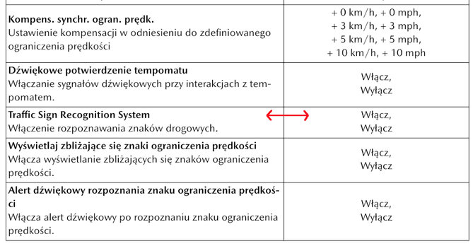

Wg instrukcji CTS działa na drogach szybkiego ruchu i autostradach. Jeśli jedziesz powyżej 60km/h i mniej niż 150 km/h. LAS działa (teoretycznie) zawsze – o ile nie działa CTS. Sprawdziłem wczoraj na nowo oddanej drodze z pięknie wyrysowanymi pasami i ani CTS, ani LAS nie działały. Puściłem kierownicę i samochód jechał pięknie na środek drogi poprzez pasy... Nie było ostrzeżenia trzymaj kierownicę, nie odbił na środek pasa. Przyznam się szczerze, że nie rozumiem działania tych systemów. Wybrałem Mazdę bo jeżdżąc M3 byłem bardzo zadowolony. Teraz próbuję jak dziecko we mgle zrozumieć instrukcję i zastosować ją w życiu. Ten samochód kompletnie mnie przed niczym nie ostrzega. Jedyne co robi to wnerwia pikaniem na znakach. Nie wiem co robię nie tak, ale chyba pojadę z tym do Mazdy nich mi to ktoś wyjaśni, bo ja tej nowej Mazdy nie ogarniam.
Poza tym instrukcja ma sie tak do rzeczywistości, że części menu nie ma w moim Mazda Connect. Wg instrukcji pomiędzy dźwiękiem tempomatu, a wyświetlaniem następnego znaku ograniczenia powinna być opcja: Wyłącznie rozpoznawania znaków drogowych. W modelu na 2024r nie ma takiej opcji. Nie mówić o tym, że ostatnia opcja: Alert rozpoznawania ograniczenia prędkości – nie działa.
Porównajcie screen z Mazda Connect i ten fragment instrukcji.
przem napisał(a):Poza tym instrukcja ma sie tak do rzeczywistości, że części menu nie ma w moim Mazda Connect.
Tak o to też pytałem. Ale jak spojrzysz w instrukcje o TSR: https://instructions.cdn.mazda.media/me ... n1_web.pdf To na stronie 5-160 masz informacje, że w regionie A (czyli Europa) wyłączenie jest możliwe tylko guzikiem obok kierownicy. Po prostu instrukcja od Mazda Connect jest słaba i nie zaznaczyli które opcje są w którym regionie dostępne, bo ta co zaznaczyłeś jest dostępna tylko w regionie B.
