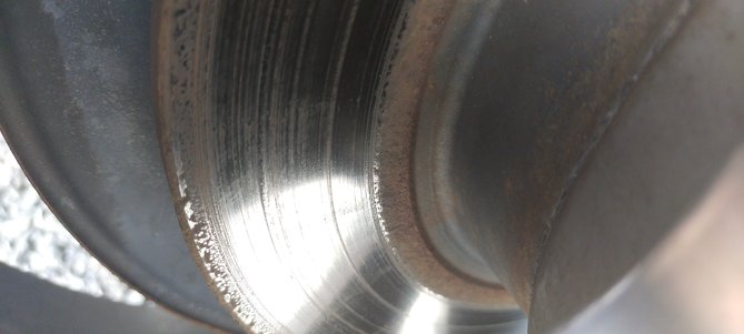

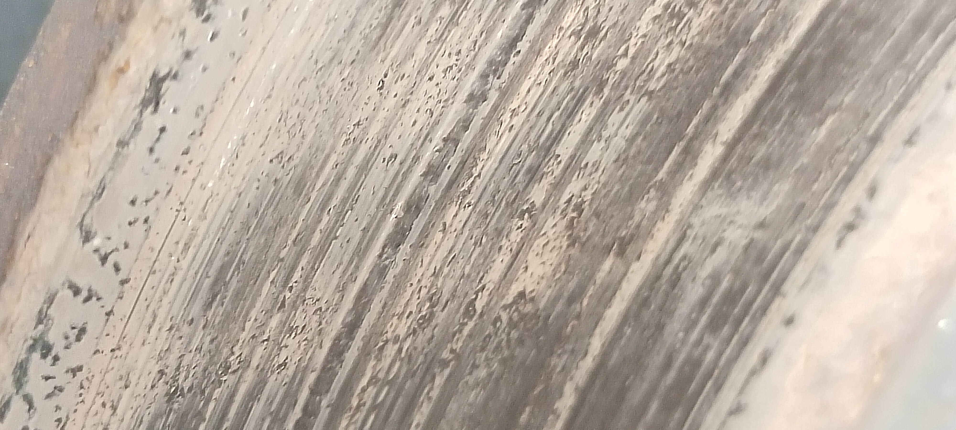

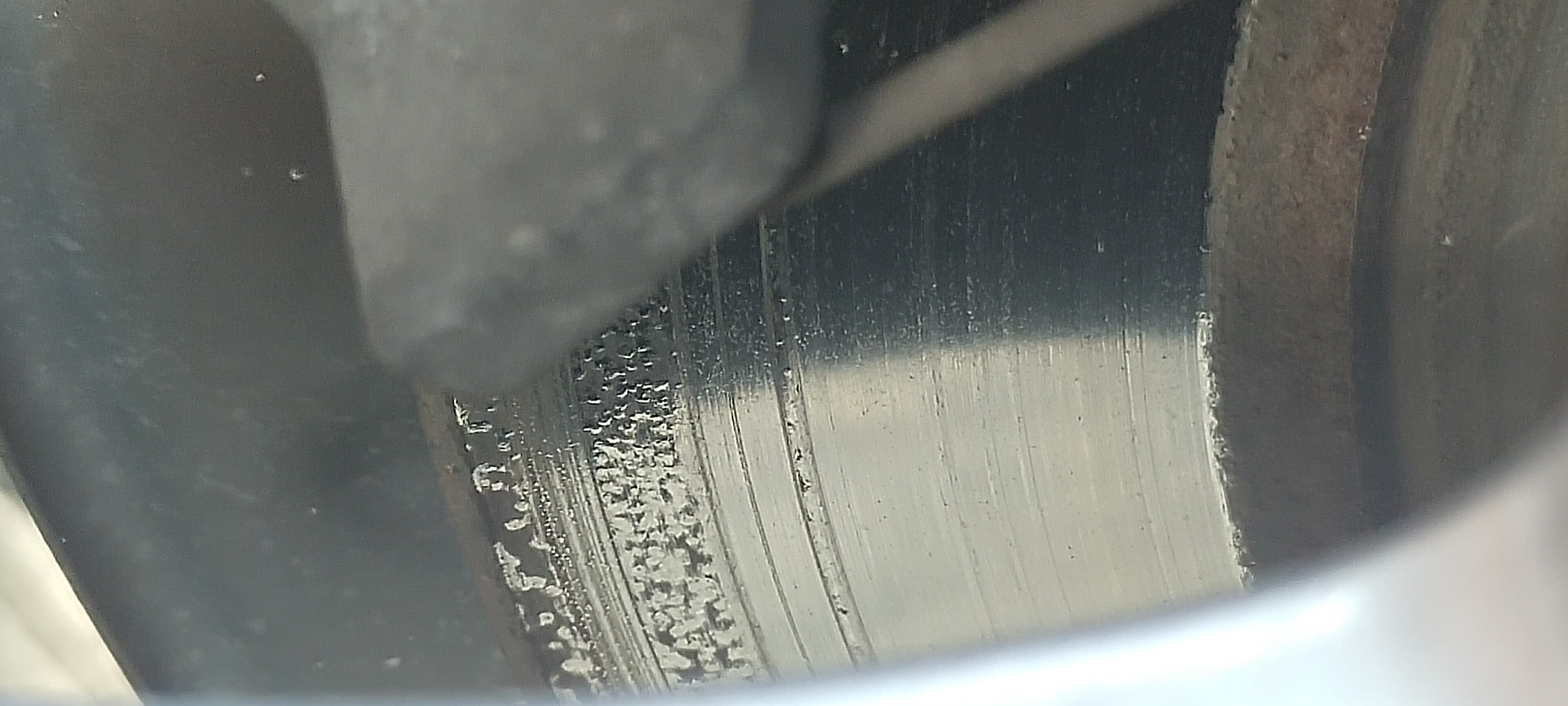

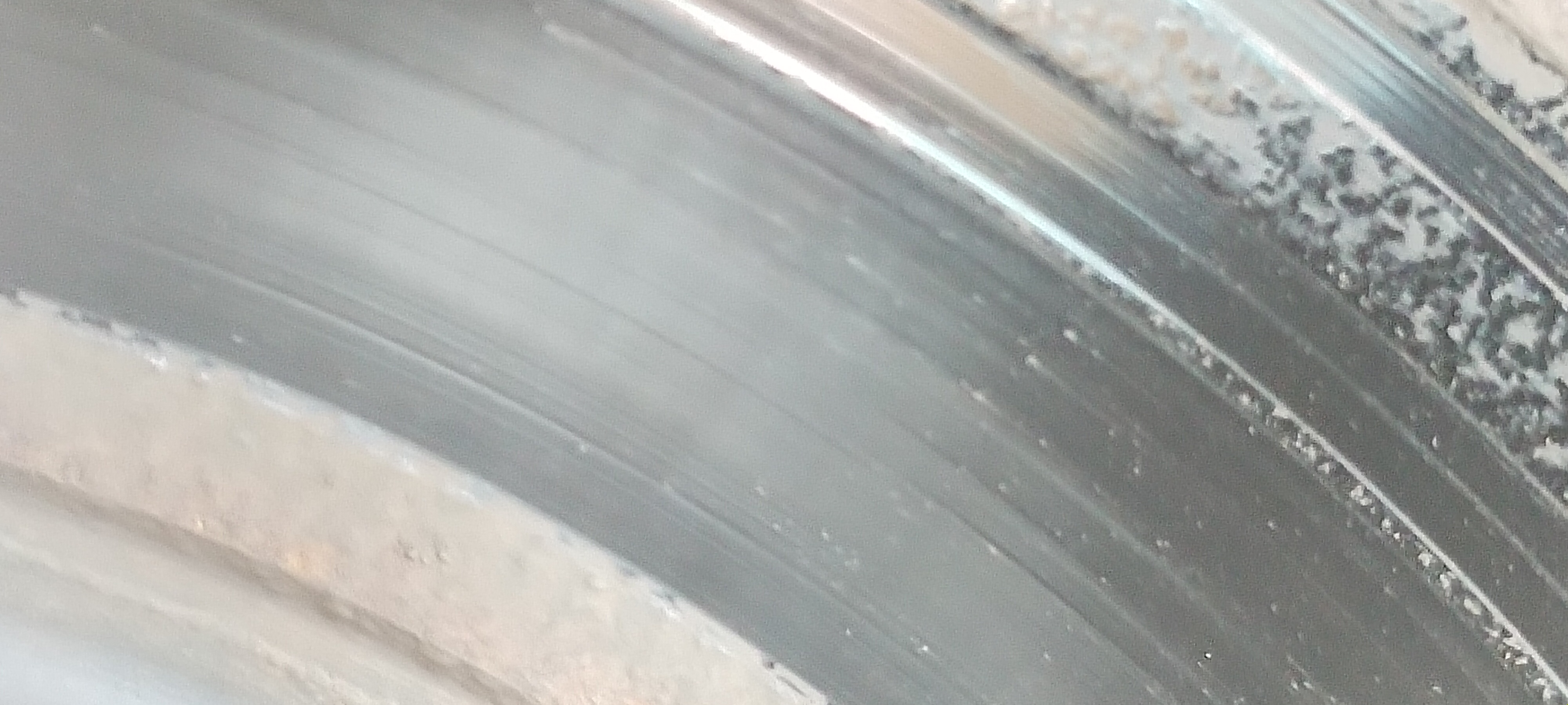

Postprzez dark_luke » 26 cze 2023, 12:15
Tarcze z gównolitu.
Nie wiem czy widać to dokładnie ale tarcze lekko pofalowane.
Przy otwartych oknach słychać cały czas jak ocierają klocki o tarcze.
Tak jak pisałem wcześniej tarcze przetaczane przez ASO plus nowe klocki TRW.
Tragedia.
