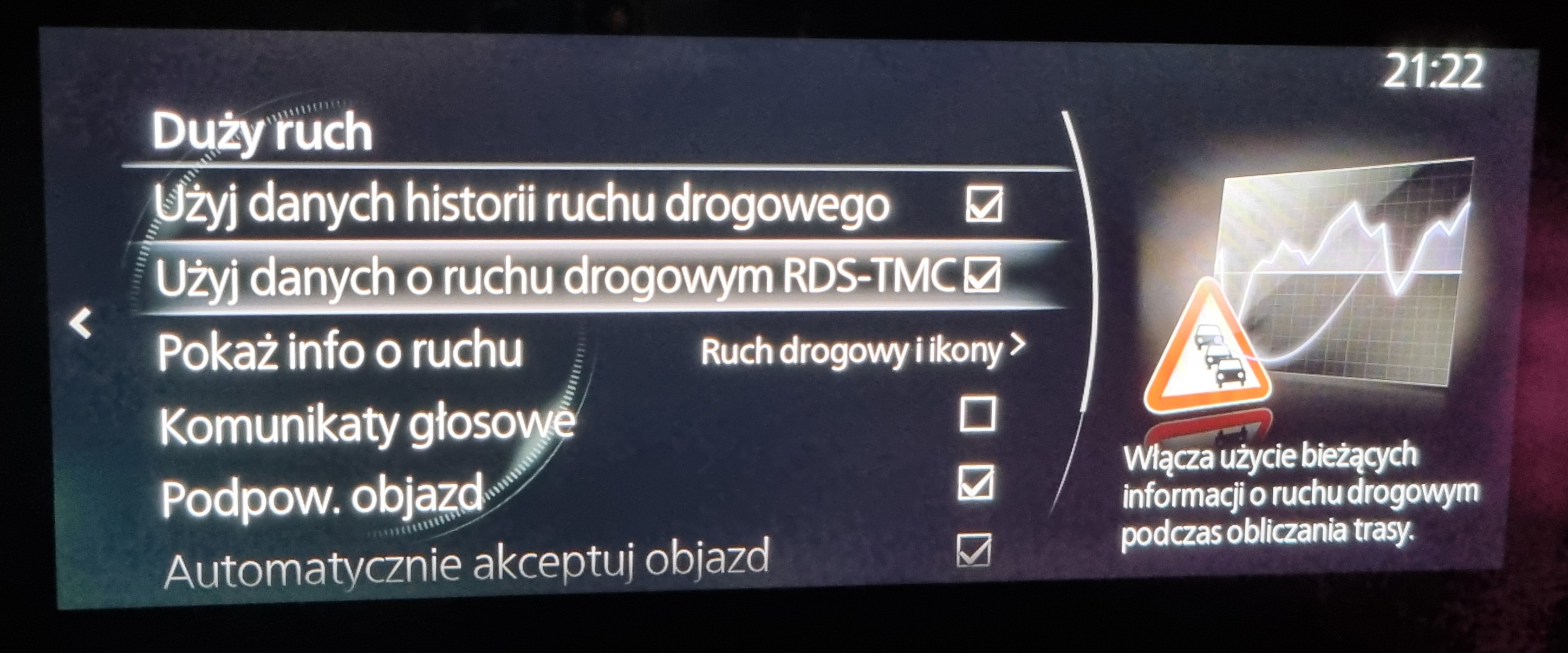

Postprzez perot » 8 sty 2023, 23:21
zbiorzec napisał(a):Tak, tylko to dotyczy poprzedniej wersji systemu takiego jaki był np. w BM, BN i wymaga Wi-Fi. Zeby to działało w naszej wersji systemu musiałbyś przenieść się do USA żeby złapać sygnał Sirius XM ;)
Nie do końca się zgodzę, do odbierania informacji o ruchu drogowym w czasie rzeczywistym nie jest potrzebne połączenie internetowe. Sygnał o takim ruchu w CX-30 obsluguje RDS-TMC u nas przekazywany jest drogą radiową pasmem RDS na falach UKF.
Czy działa u nas w kraju , nie odpowiem bo nie jeżdżę na fabrycznej navi. choć w opcji nawigacji mam zaznaczoną taką opcję. Na pewno działa w Czechach i Niemczech bo tam używałem na samym początku użytkowania auta.
Swoją drogą zacznę testować na codzień u nas.

Postprzez dark_luke » 9 sty 2023, 10:30
W Polsce nie działa bo mazda pl nie podpisała stosownej umowy na wykorzystanie TMC.
