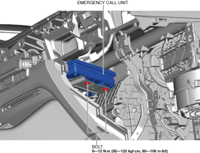

Nie wiem jak to jest w CX-30, choć zakładam, że podobnie jak w "trójce", więc może taka wiedza Ci pomoże.
W 3 BP moduł ten znajduje się za panelem klimatyzacji i żeby się do niego dobrać, trzeba rozebrać deskę rozdzielczą od strony pasażera. Być może da się też uniknąć rozbierania deski i dojść tam poprzez schowek.
anylek99 napisał(a):Po diagnozie komputerem jest 8,2 Volta i wywala błąd po zapaleniu.
Obawiam się jednak, że problem może leżeć gdzie indziej, ponieważ komputer powinien zgłaszać błąd, gdy napięcie spadnie poniżej 5.5 V
Tutaj jest moduł
A tak wygląda jego zasilanie

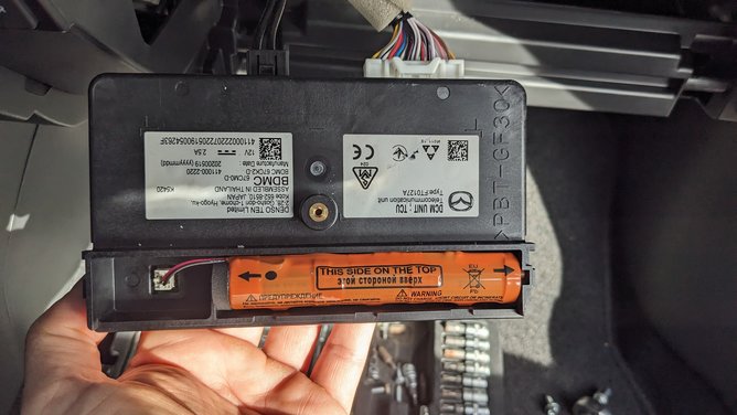

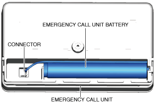

W CX30 bateria układu ecal sos znajduje się tak jak w mazda 3 czyli za schowkiem .Zdięcia jak w mazda 3. Bateria miała napięcie 7,2 volta i wywalało błąd. Baterie na razie naładowałem zasilaczem 10,5 volta. Baterie ładować na odłączonym układzie ( baterie odłączyć od modułu ) Po naładowaniu 3 godziny bateria ma napięcie 10,5 volta. Układ ruszył działa błędu brak. Baterie zamówiłem nową. Numer bateri to
411939-0010
dziękuje wszystkim za pomoc

3x Panasonic Photo Power CR123A mit Lötfahne Z-Form polutować i po sprawie. Tak to zrobił jeden Rusek

Dzięki informacjom z tego tematu udało mi się dzisiaj załatwić problem wymiany baterii w Mazda 3 BP 2021. Bateria w serwisie Wróbel Długołęka ponad 570zł – przynajmniej mieli na stanie, bo w necie kupić to w zasadzie same ruskie sklepy. Robota banalna dla każdego w miarę sprawnego manualnie człowieka. W serwisie Mazdy w Lubinie bateria z wymianą prawie 1300zł. Mi cały temat zajął może ze 20 minut. Nie trzeba demontować deski rozdzielczej. Wystarczy zdemontować schowek pasażera co jest banalnie proste w tym modelu.
