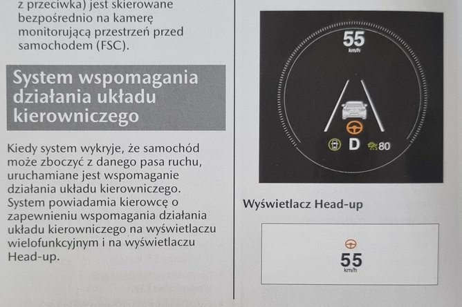

druga sprawa...codziennie praktycze nad prędkością na head-up ie pojawia się na pare sekund ta ikona z pomarańczową kierownicą... czasem to wręcz jest do tego pikający dźwięk...nie ma takiej kony w instrukcji więc nie wiem co to oznacza..pojawia się podczas jazdy na wprost, nawet, gdy nie zbaczam z drogi kierownicą...

Z instrukcji "Wyświetlacz Head-up
Jeśli kierowca trzyma kierownicę lekko, w zależności od warunków drogowych
system określa, że kierowca puścił kierownicę (nie trzyma już kierownicy), nawet
jeśli tak nie jest, i na"

To nie jest informacja o puszczeniu kierownicy tylko chodzi o taki system (tzw. wspomaganie kierowania), który stwierdza że samochód może zboczyć z pasa toru jazdy i próbuje lekko naprowadzić na swój pas. Jak się zaświeci ta ikona to czuć lekko na kierownicy jak samochód ustawia się w swoim torze jazdy. Jest to napisane też w instrukcji.

arturch1977 napisał(a):To nie jest informacja o puszczeniu kierownicy tylko chodzi o taki system (tzw. wspomaganie kierowania), który stwierdza że samochód może zboczyć z pasa toru jazdy i próbuje lekko naprowadzić na swój pas. Jak się zaświeci ta ikona to czuć lekko na kierownicy jak samochód ustawia się w swoim torze jazdy. Jest to napisane też w instrukcji.
Asystenta toru jazdy mam wyłączonego.

Co do kierownicy to zauważyłem że pojawia się też gdy agresywnie zbliżam się do osi jezdni lub linii pobocza. I nie ma tu znaczenia czy trzymam kiere czy nie i czy najadę na linię.

Ja też jak niechlujnie trzymam kierownicę to po jakimś czasie jest pomarańczowa kiera i pikanie.
Myślę, że różne osoby o różnych kółeczkach tu piszą. Czasem wystarczy przytulić rękę do miejsc gdzie są zapewne jakieś pojemnościowe czujniki i się zamyka. Ponoć ktoś w jakimś aucie testował skórki z pomarańczy. Dokleił je i nic nie pikało przy jeździe bez trzymanki ;)
Ale to można wyłączyć. Ja zostawiłem włączone.
Jeżdżę w trasie i przywołuje do porządku gdy człowiek się czasem zamyśli.

Postprzez perot » 6 lip 2022, 13:43
Odnośnie ikony kierownicy.
Od: 18 paź 2020, 23:45
Posty: 349 (3/38)
Postprzez krabdul » 6 lip 2022, 14:02
No właśnie kluczowe jest może zboczyć. Może, bo kierownica nie jest trzymana :)
Jak się ją trzyma normalnie to ta ikona nie wyskoczy. Każdy ma oczywiście swoje nawyki w trzymaniu kierownicy i ta przypominajka będzie czasem wyskakiwać. Wg moich obserwacji jak obie ręcę będą na czujnikach to nic nie będzie świecić, jak jedna to już coś się może zaświecić, a dopiero jak trzymamy poza czujnikami to dodatkowo będzie trąbić. Pewnie jeszcze bada czy machamy kierą, bo na zakrętach nawet jak będziemy trzymać za sam dół to też będzie cisza.
