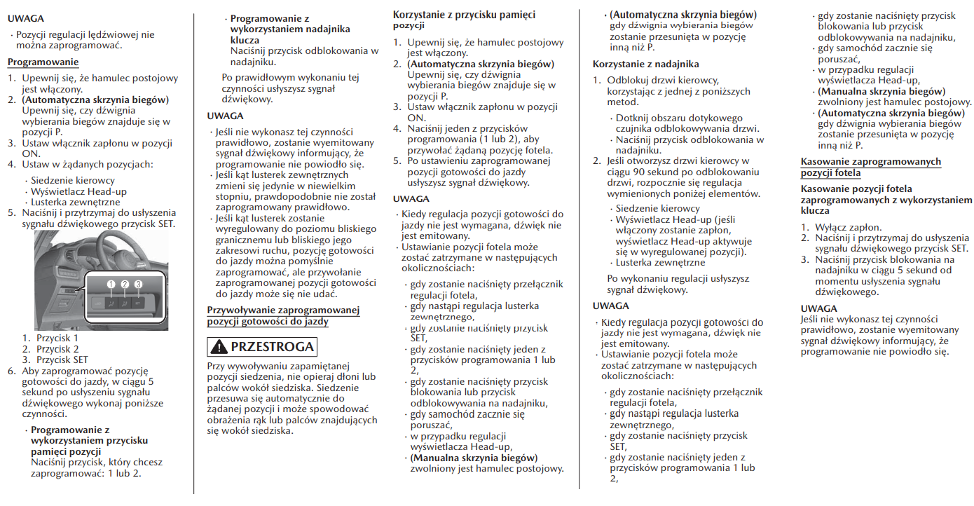

Sorry za ignorancję ale motyw z zapisywaniem pamięci fotela przypisaną do kluczyka to dla mnie nowość. Jak to zaprogramować? :)
Od: 23 cze 2014, 17:35

Postprzez perot » 24 cze 2022, 14:14
polel napisał(a):Sorry za ignorancję ale motyw z zapisywaniem pamięci fotela przypisaną do kluczyka to dla mnie nowość. Jak to zaprogramować? :)
Generalnie to nie tylko ustawienia fotela możesz dodać do pamięci, a później przypisać do kluczyka konkretny profil. Razem z fotelami ustawią się również lusterka oraz HUD.
