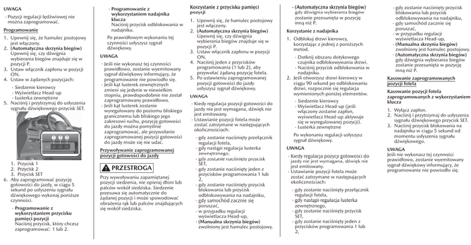

Sorry za ignorancję ale motyw z zapisywaniem pamięci fotela przypisaną do kluczyka to dla mnie nowość. Jak to zaprogramować?

Generalnie to nie tylko ustawienia fotela możesz dodać do pamięci, a później przypisać do kluczyka konkretny profil. Razem z fotelami ustawią się również lusterka oraz HUD.
