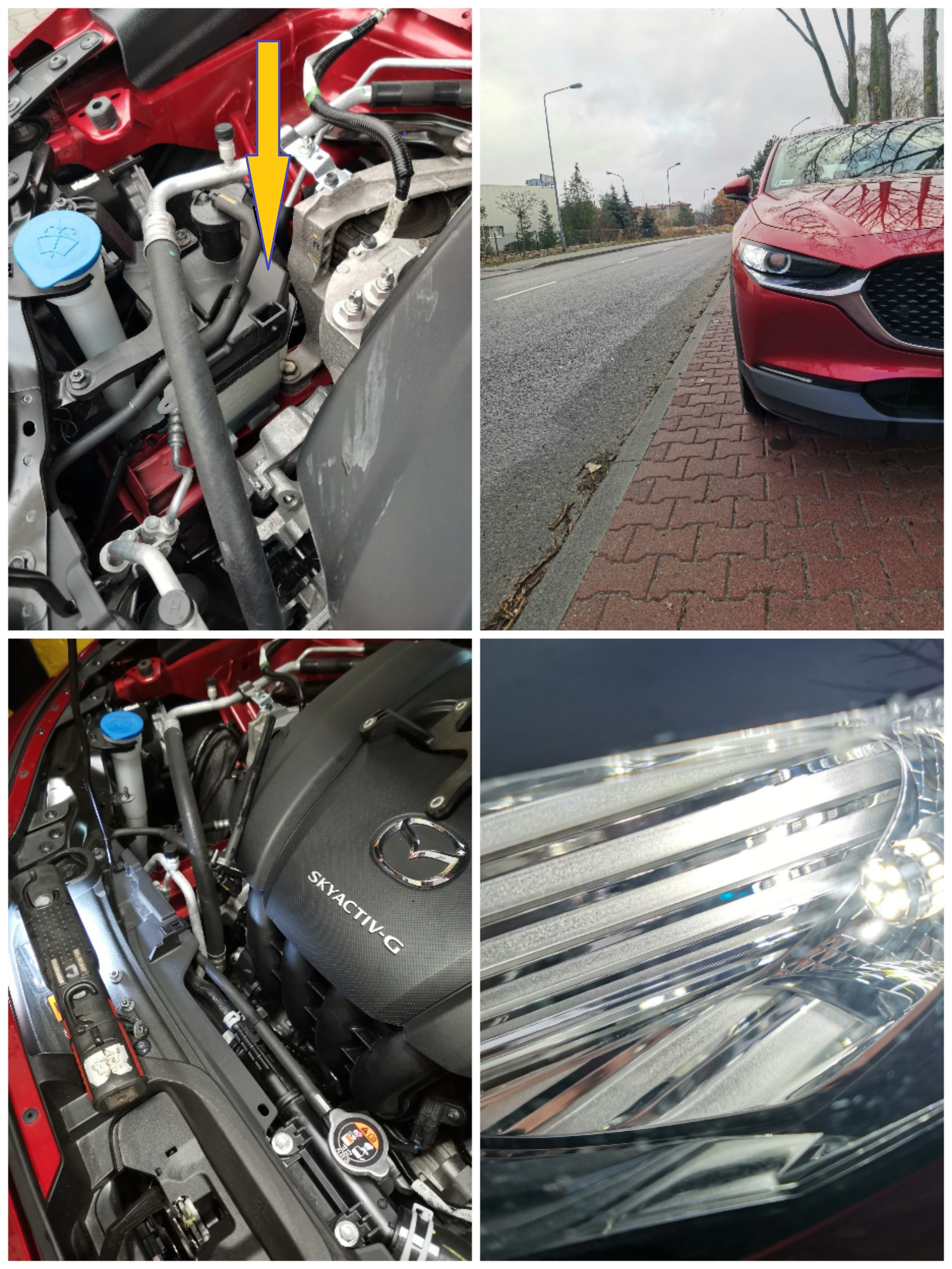

Po zakupie auta jedyną rzeczą, która mnie faktycznie wkurzała to święcące beznadziejnie na żółto żarówki oświetlenia dziennego.
Zgodnie z opiniami na postach za niecałe 4 dychy zakupiłem na Ali żarówki ledowe https://pl.aliexpress.com/item/40003852 ... 4c4dAssIS9
Efekt końcowy superrrrr co widać na załączonych zdjęciach :D :D :D <spoko>
Żarówki nie powodują błędów systemowych.
Z lewej strony wymiana żarówki poszła bezproblemowo (trzeba trochę ponurkować dłonią). Z prawej strony był problem (bardzo mało miejsca), ale poradziłem sobie w ten sposób, że zdemontowałem zbiorniczek nadmiarowy płynu chłodniczego (patrz zaznaczenie), a nie tak jak sugerują inni poprzez rozpięcie nadkola plastikowego. Cała operacja wymiany żarówek trwała 10 minut.

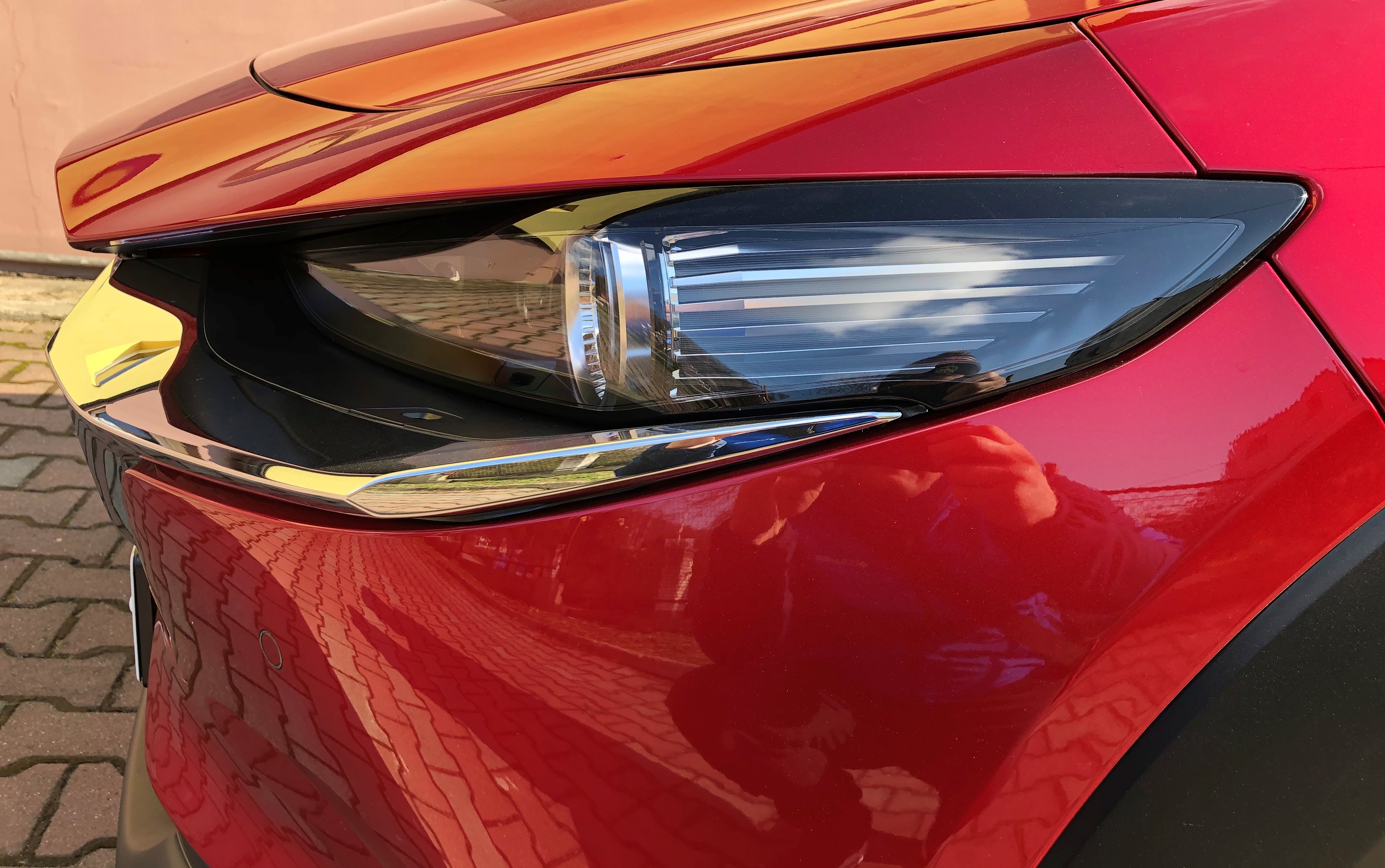

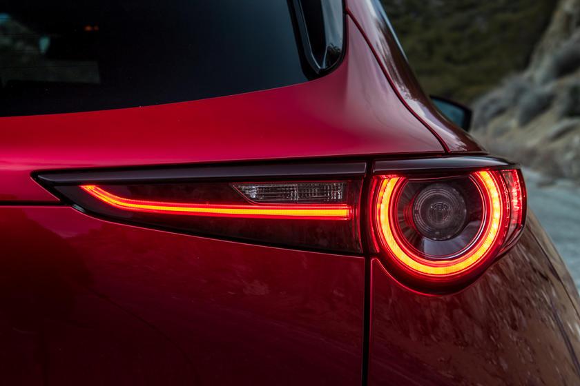

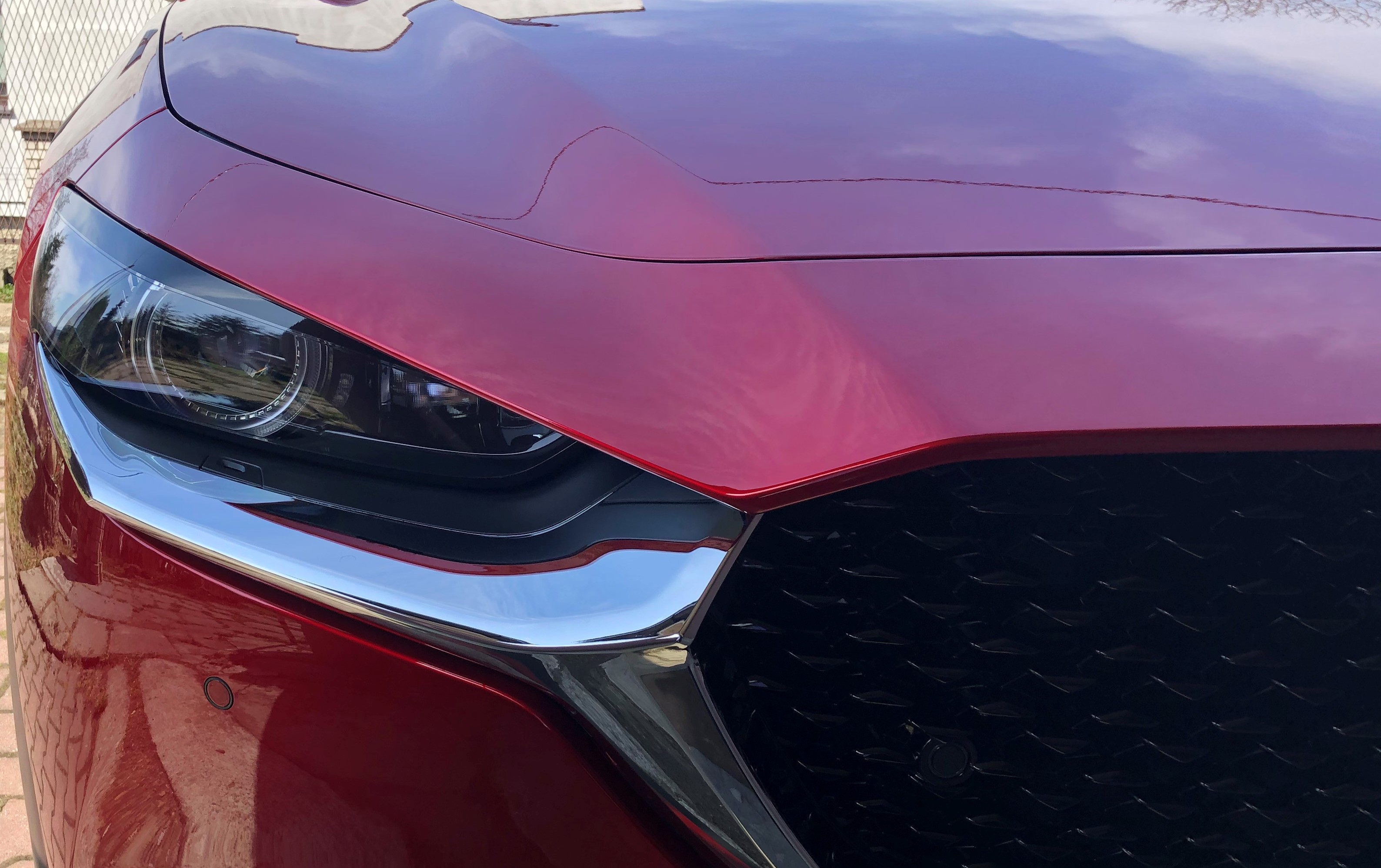

Przesyłam zdjęcia tylnych lamp w wersji Hikari :)
Dopisano 14 gru 2021, 18:18:
i przednich z Hikari :)
