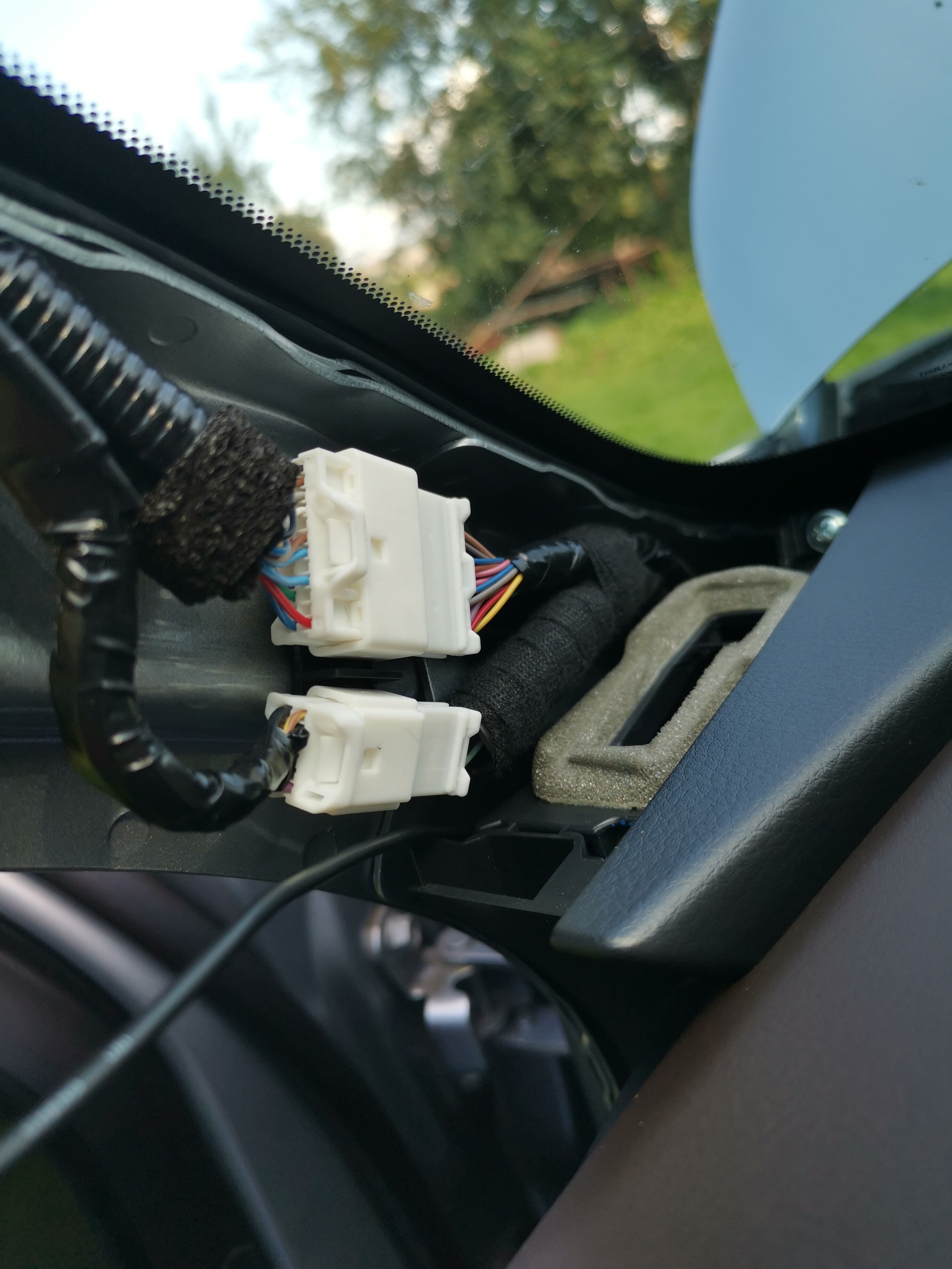

gdyż mazda cx-30 nie posiada accessory bezpiecznika w kabinie kierowcy.
Przegrzebałem Internet, i znalazłem intrukcję instalacji ładowarki bezprzewodowej oraz lusterka przyciemnianego.
Jest tam jasno napisane, że należy 'zwampiżyć' plusa z kabelków do poduszki powietrznej,
które znajdują się pod słupkiem od strony kierowcy.
https://www.mazda3revolution.com/attachments/bckav7210-pdf.275696/
Strona 6.
Na zdjęciu – 3ci kabelek od dołu (zielony), 2gi rząd.

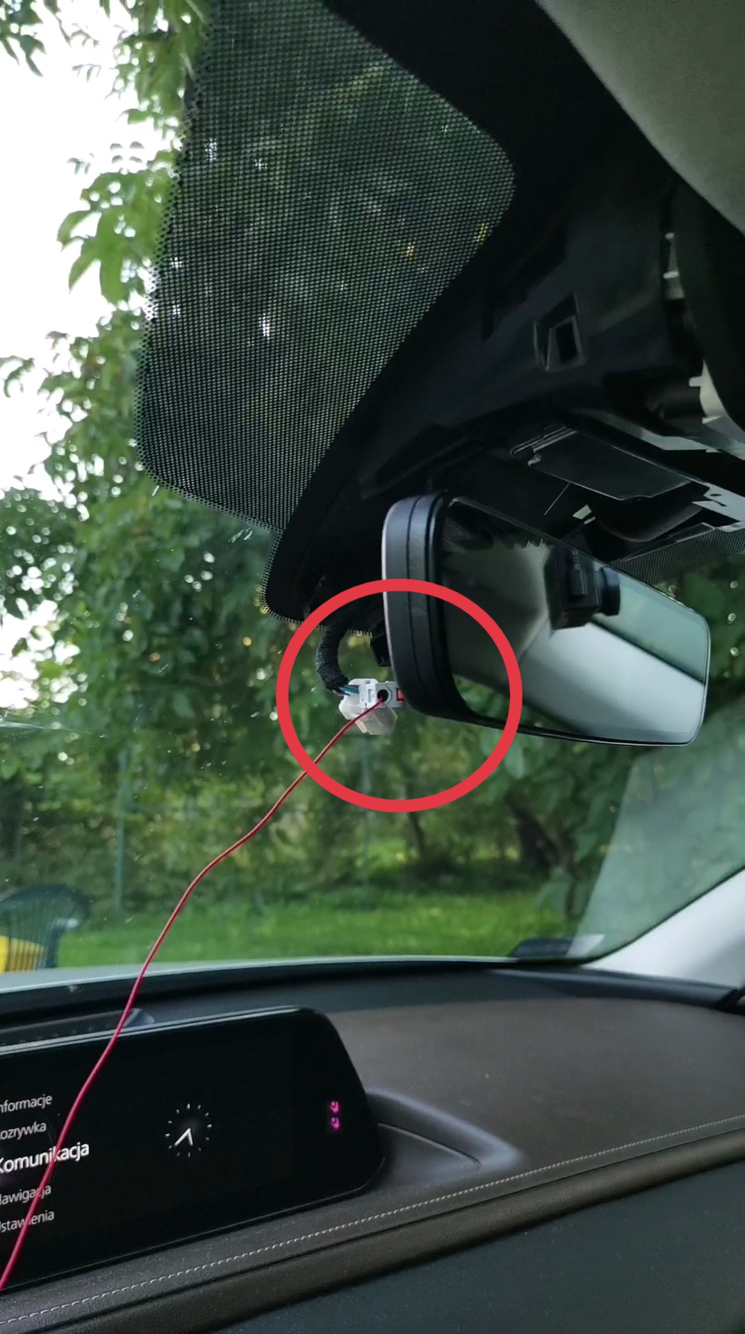

Można również podpiąć się pod plusa lusterka przyciemnianego na górnym panelu, nie pamiętam dokładnie który to był kabelek.
Kostka z kabelkami do podpiecia accessory power
Łacze pod lusterkiem
