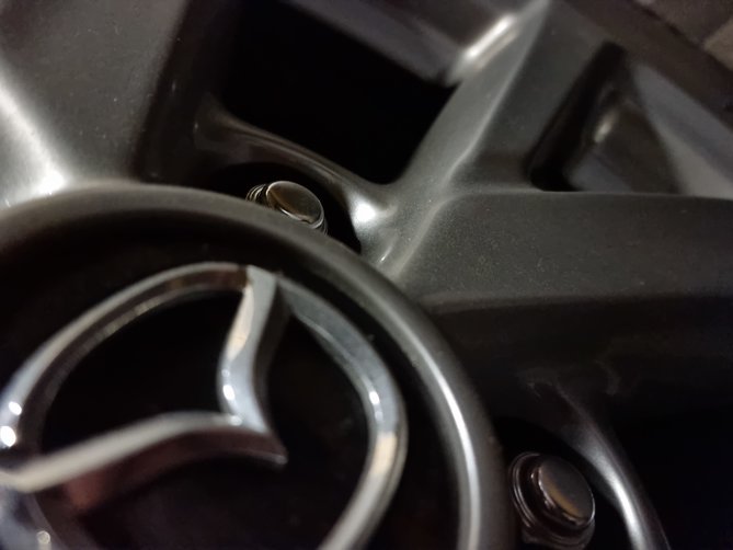

No! Powrót do Warszawy, niespełna miesiąc i już pierwsze obrażenia. Dziś podczas mycia zauważyłem, że komuś bardzo zależało na przywłaszczenia sobie dekielka z emblematem od felgi... Tak bardzo mu zależało, że zniszczył felgę, dekielka nie wyciągnął, a emblemat połamał. Auto na noc w garażu, a w pracy na parkingu strzeżonym... Co za miasto! Co za ludzie!
Ktoś się orientuje ile takie cudo w ASO?

Postprzez perot » 31 paź 2021, 18:14
W ASO i poza około 40zł. Swoją drogą to tych dekielków jak są dobrze wciśnięte bez zdjęcia koła raczej się nie wyjmie.

Postprzez dine » 31 paź 2021, 18:24
perot napisał(a):W ASO i poza około 40zł. Swoją drogą to tych dekielków jak są dobrze wciśnięte bez zdjęcia koła raczej się nie wyjmie.
Właśnie sprawdziłem, mam "zapasowe" na drugim komplecie felg więc nie będę musiał kupować. I miałem właśnie zapytać jak się je wymienia, bo tak jak napisałem wcześniej, złodziej nie zdołał ukraść dekielka. Uszkodził felgę (jest ślad od próby podważenia dekielka oraz pozostałości po lakierze tego narzędzia), oderwał jedynie plastikowy emblemat mazdy (zostały jedynie plastikowe pręciki, które trzymały emblemat w miejscu). Zatem złodziej odszedł z niczym, a i ja zostałem z uszkodzoną felgą. Niech go szlag trafi. Wrócę do domu, to zmienię dekielek. Może do tego czasu zniszczą pozostałe, to zmienię od razu wszystkie...

Postprzez krzychun » 31 paź 2021, 21:06
Musisz czymś go wypchnąć od strony piasty. Najlepiej jakiś trzonek drewniany od młotka tam wciśnij i uderz ręką.
Ps. Ale nie mam CX-30, pewnie ma zupełnie inne niż CX-3.
Od: 22 paź 2018, 15:39
Posty: 1267 (15/90)
Postprzez perot » 31 paź 2021, 22:11
Tak u mnie wygląda dobrze wepchnięty dekielek, i tak jak wcześniej pisałem beż zdjęcia koła nie ma możliwości go wybicia.
