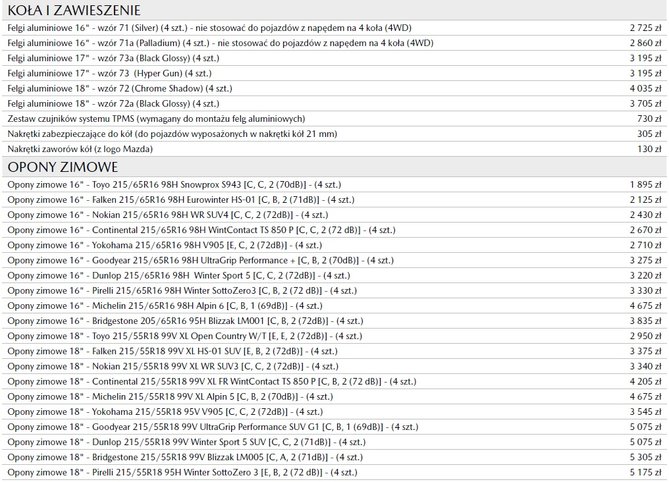

@Gazda, ale zwróć uwagę, że w cenniku CX-30 przy 16 jest info "nie stosować do pojazdów z napędem na 2 osie (4WD)", dlatego chyba mniejsze to tylko 17?

No jak najbardziej siedemnatski są rekomendowane – w cenniku CX-30 na 2021 masz dwa rodzaje felg 17": wzór 73a (Black Glossy) oraz wzór 73 (Hyper Gun). Niedozwolne sa natomiast przy AWD szesnastki: Koła zimowe 16” – opony zimowe Yokohama 215/65R16 98H BluEarth Winter V906 [D, B, B (71dB)] + oryginalne felgi aluminiowe Mazda o wzorze 71a (Palladium) + czujniki systemu TPMS (4 szt.) – nie stosować do pojazdów z napędem na 2 osie (4WD).
Chodzi mi tylko o wyłącznie o kwestie indeksu nośności...

Postprzez Gazda » 25 wrz 2021, 12:40
macie racje są w cenniku Mazdy felgi 17'' a przy 16'' pisze żeby nie stosować do AWD, zmyliło mnie bo w cenniku mają opony tylko 16'' i 18'' śmieszne :D :D felgi mają 17'' ale opon nie :D :D szczyt debilizmu :D

Nawet w cenniku masz podane tylko 16/18", i tylko na takich kołach możesz sobie zamówić auto.
To co jest podane w akcesoriach bo tam jest 17", wcale nie oznacza że ten rozmiar ma homologację. To są tylko akcesoria i tyle. Moim zdaniem też jest to dziwne ale niestety tak jest i podejrzewam że nic się tu nie zmieni.
