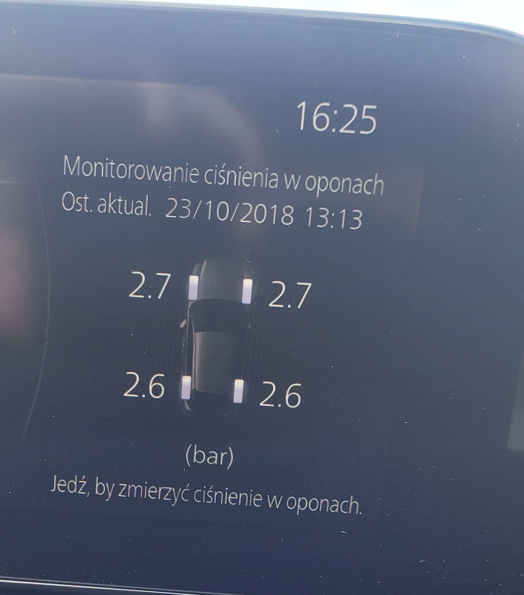

Witam, czy można w dowolnym momencie sprawdzić ciśnienie w oponach ?
U siebie w menu znalazłem coś takiego – zdjęcie.
Czy jadąc samochodem pokazywane jest aktualne ciśnienie ?
Czy trzeba coś nacisnąć, aktywować aby je sprawdzić ?
Zastanawia mnie ta data 23.10.2018.

Coś z tą datą, to nie halo. Spuść trochę powietrza w którymś kole i sprawdź czy wskazanie się zmieni. Wtedy będziesz wiedział czy wskazanie się w ogóle aktualizuje i data to jakaś pomyłka, czy rzeczywiście coś się kompletnie zawiesiło.
U mnie stan aktualizuje się co minutę niezależnie od tego czy samochód się porusza czy też nie, nic dodatkowo nie trzeba nigdzie klikać i jest to jedyne miejsce gdzie można sprawdzić ciśnienie. Jak jest za niskie (o ile dobrze pamiętam to w okolicach chyba 2 barów) powinna zapalić się kontrolka TPMS i komunikat ostrzegawczy na desce rozdzielczej i wtedy tam też będą pokazane wskazania z oznaczonym kołem, które ma zbyt niskie ciśnienie.

Może to jakaś zwieszka komputera (chciałoby się dodać krótkotrwała, ale nie można, bo data mocno historyczna:–) Spróbuj wejść w to ustawienie w trakcie jazdy. Może pomoże. Dodatkową przyczyną może być jakieś urządzenie elektroniczne w okolicy środkowej części deski rozdzielczej, które skutecznie blokuje sygnał radiowy przekazywany przez czujniki TPMS w kołach (o czym jest wzmianka w manualu).

Jedynie dziwi mnie ta data.
Data produkcji auta 11.2020 ; pierwsza rejestracja 03.2021 (rocznik modelowy 2021)

Postprzez kafi100 » 18 kwi 2021, 08:04
Temat załatwiony.
Trzeba było w opcjach zmienić z ręcznego ustawienia zegara na GPS.
Teraz poprawnie pokazuje ciśnienie powietrza w kołach oraz aktualną datę pomiaru.
