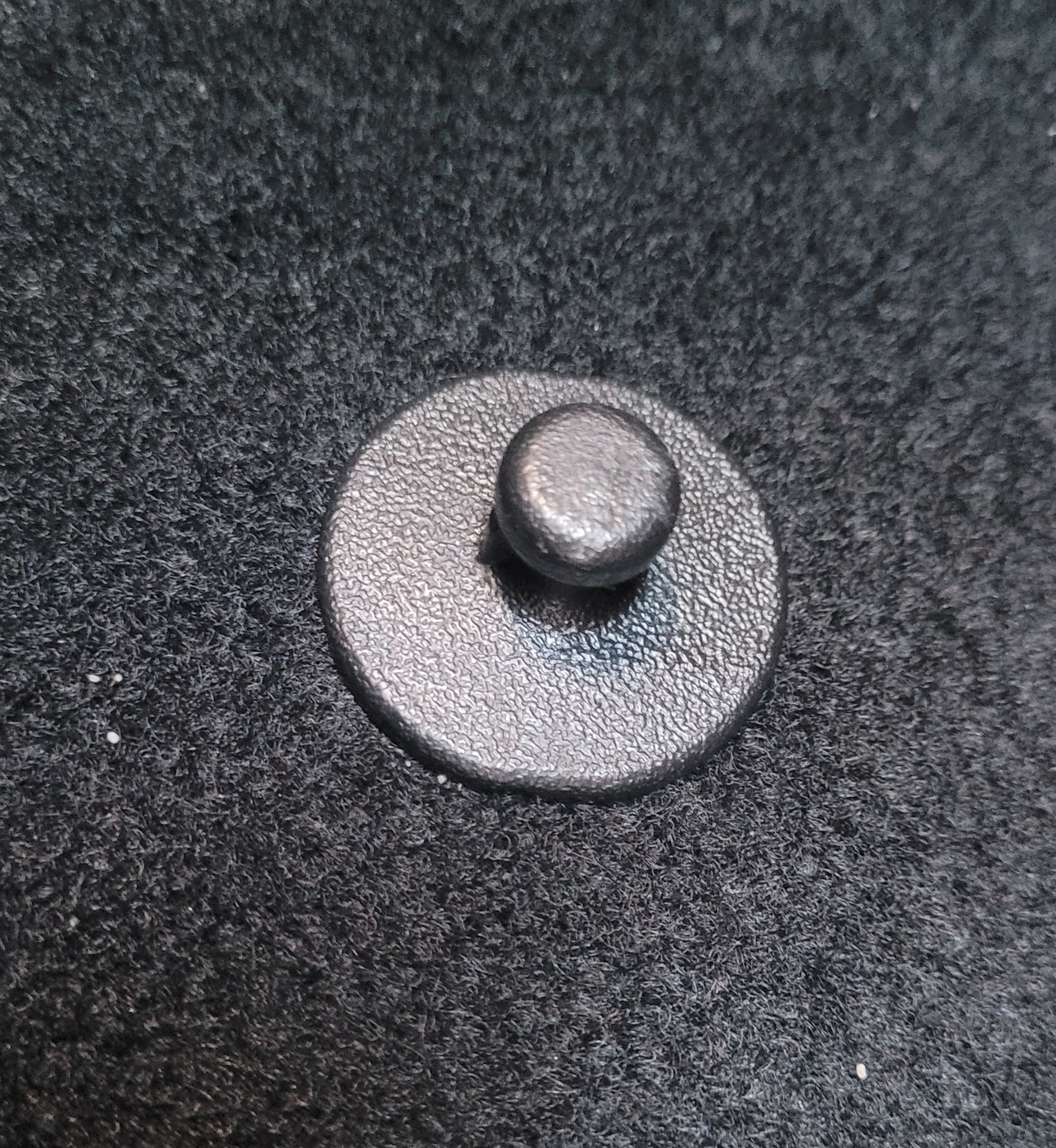

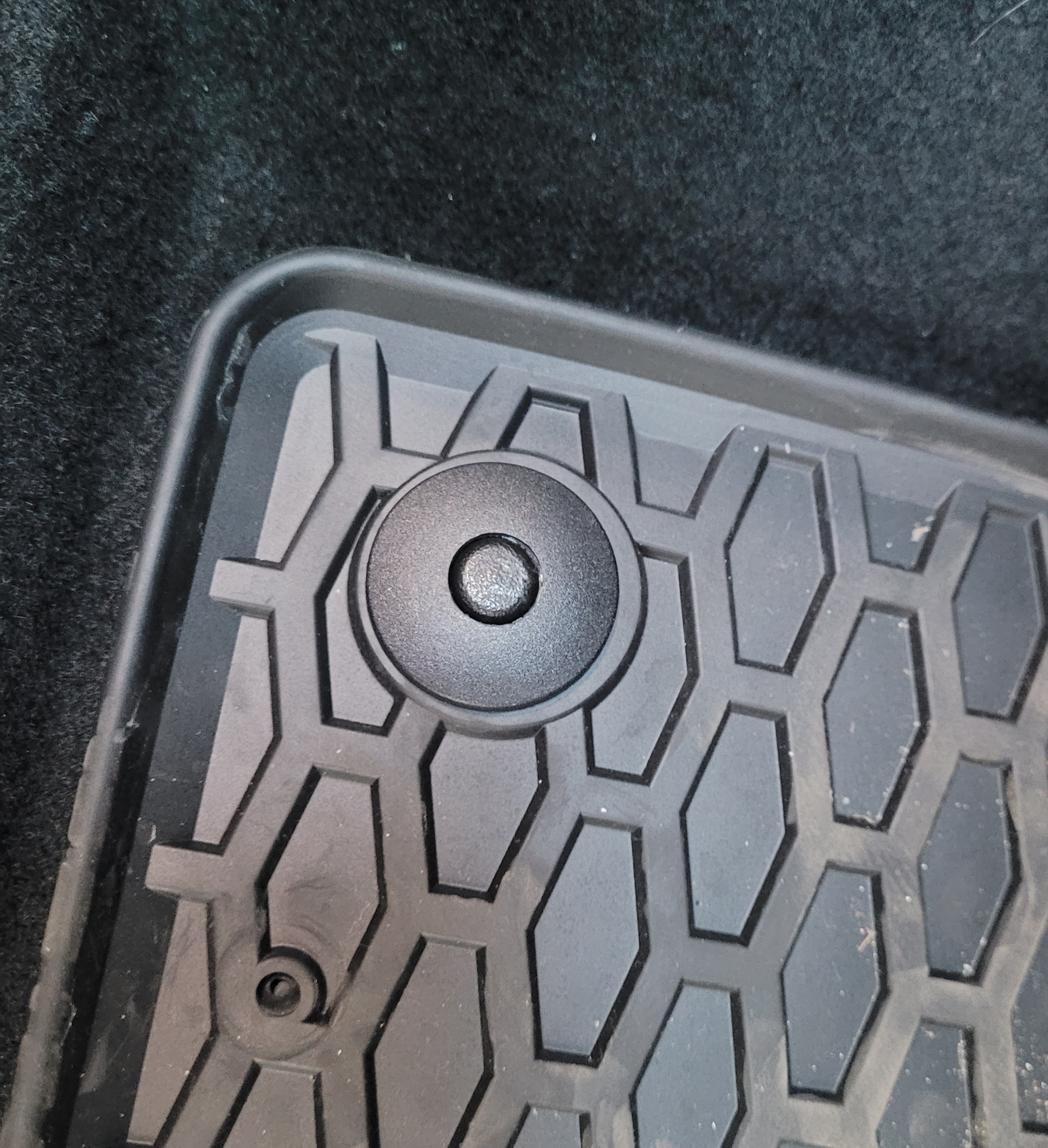

Witam, chciałem zapytać czy ktoś może demontował stopery, kołki mocujące przednie dywaniki. Kupiłem nowe dywaniki i przeszkadzają mi w montażu. Próbowałem je zdemontować, ale nie chcą wyjść z wykładziny, a nie chcę na siłę wyrwać.

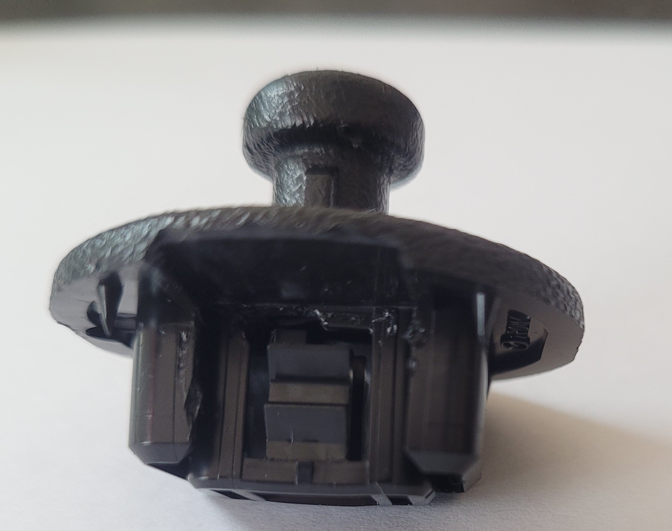

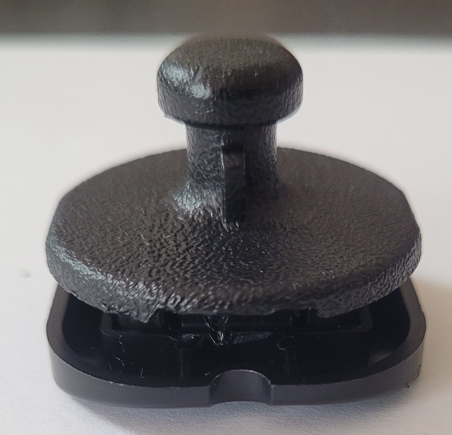

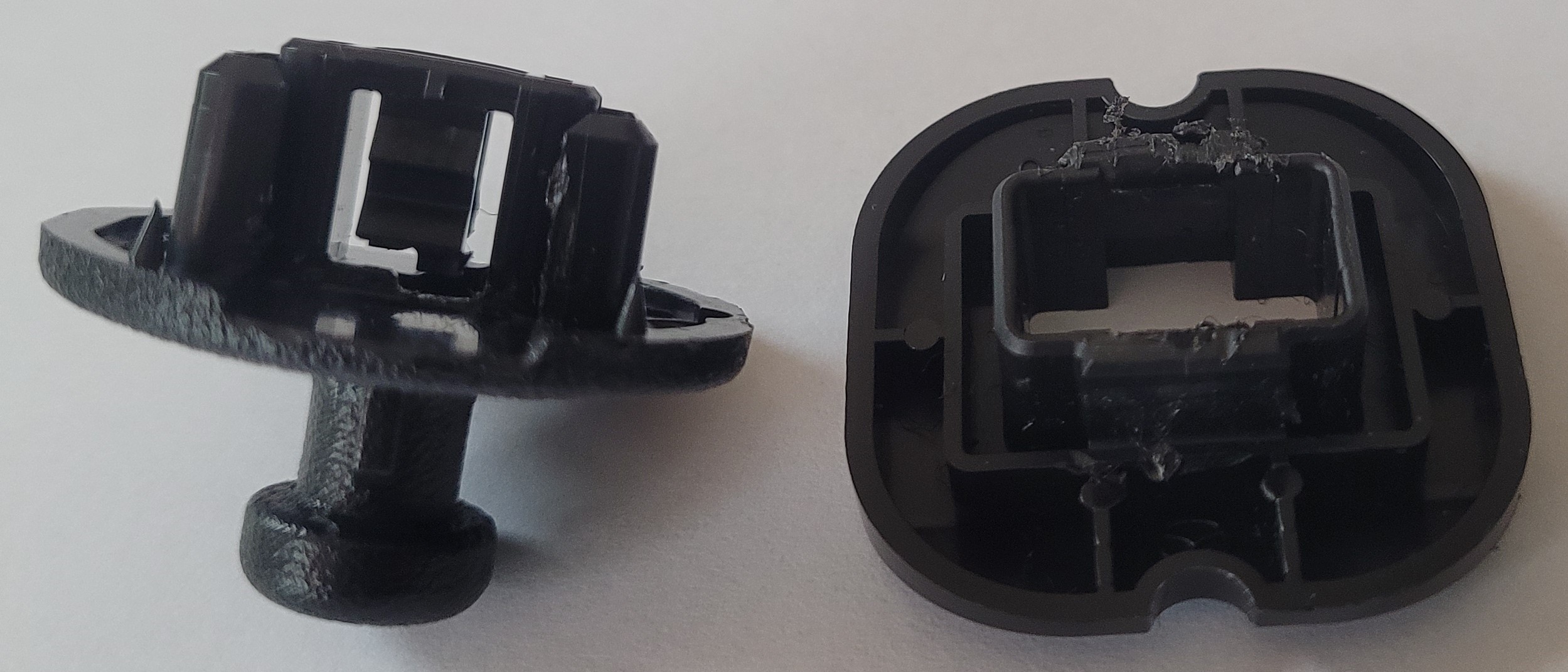

Witam, jeżeli ktoś w przyszłości będzie potrzebował zdemontować te stopery wklejam zdjęcia poglądowe.
Pytałem w serwisie, ale nie mieli o tym pojęcia i patrzyli na mnie jak na wariata...
Jeżeli ktoś będzie demontował stopery dywaników musi trafić najlepiej małym śrubokrętem płaskim w małą szczelinę, aby odblokować ząbki na załączonych zdjęciach.
