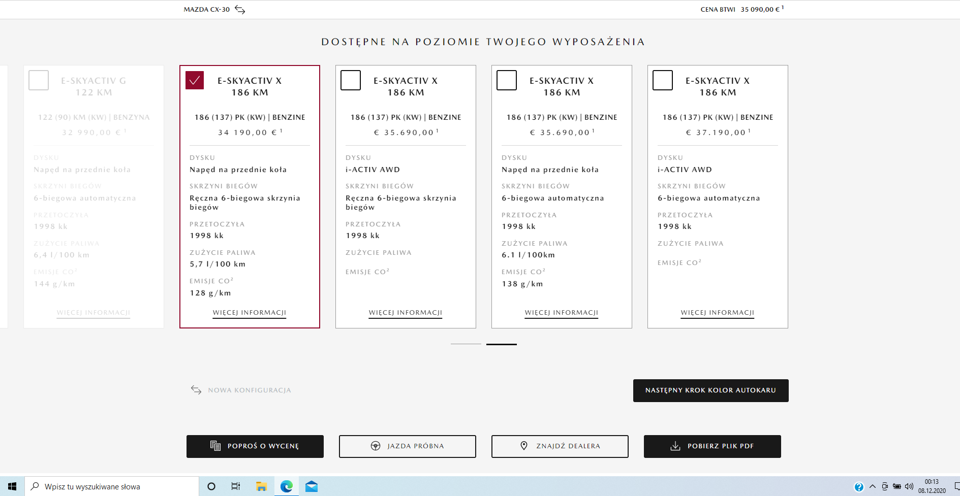

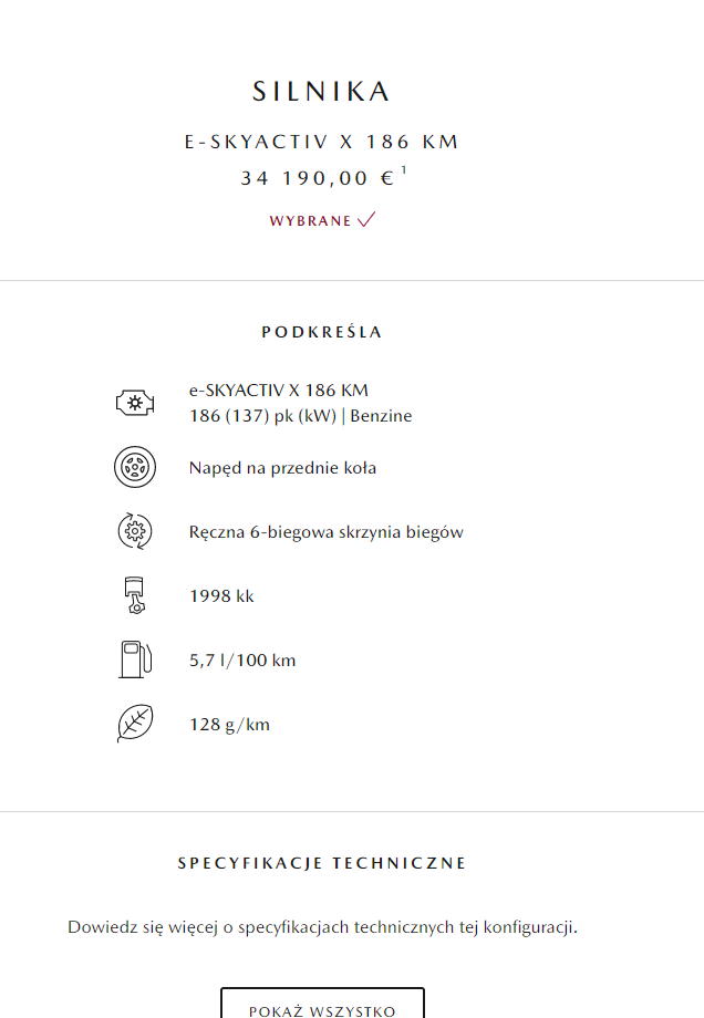

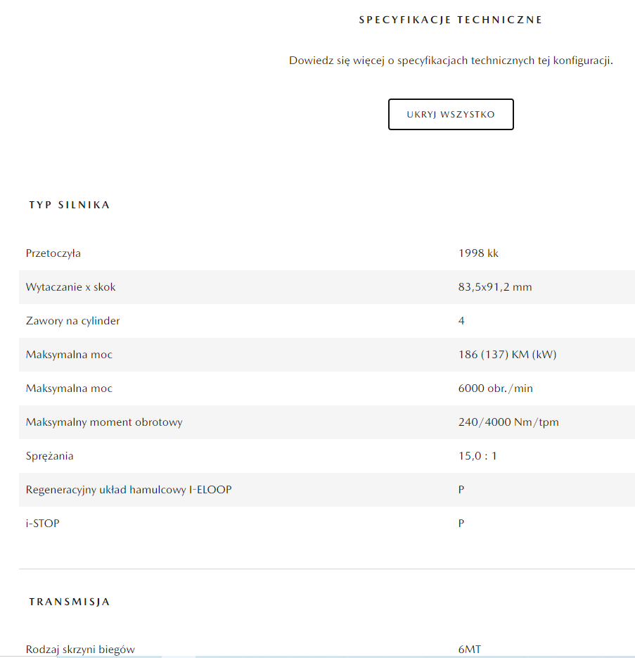

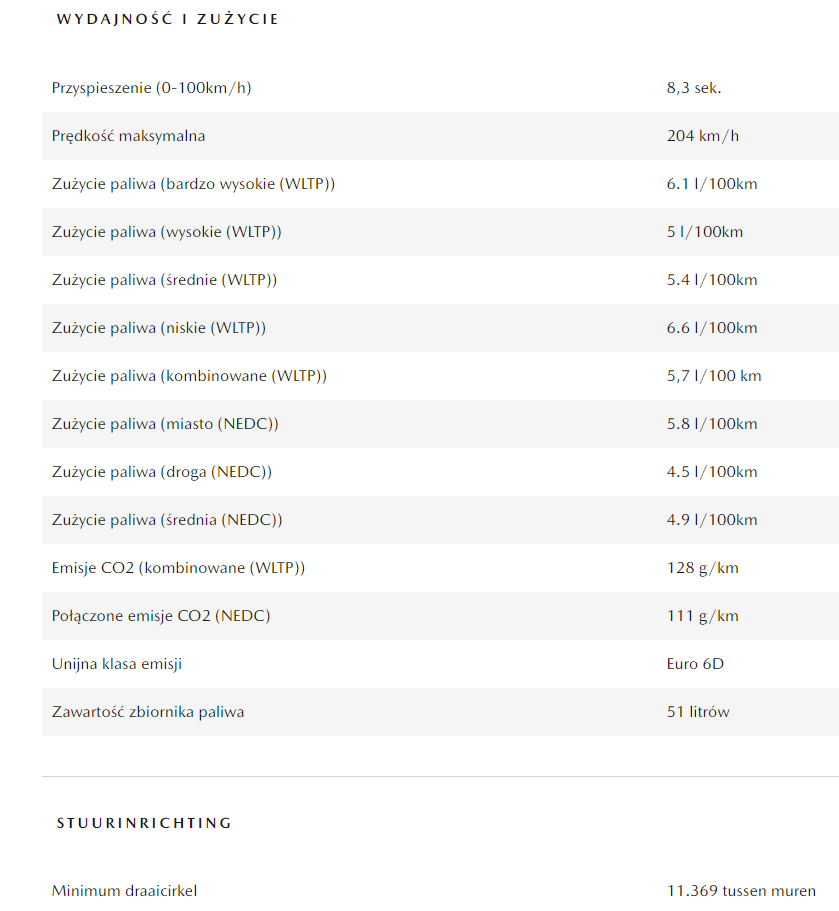

A teraz ciekawostka z Belgii.
Na stronie tamtejszej Mazdy pojawiły się w sprzedaży silnik z oznaczeniem e-SKYACTIV X w zmian za SKYACTIV X.
Z forum nowej 3 i linków tam podanych do japońskiej strony że może być ( super by było :D ) ale nie musi wgrywany soft z e-SKYACTIV X do SKYACTIV X.
https://autogaleria.pl/2021-mazda-3-e-skyactiv-x-miekka-hybryda
https://translate.google.com/translate?sl=auto&tl=pl&u=https://www.gqjapan.jp/cars/article/20201102-mazda-skyactiv-x

Postprzez perot » 11 lut 2021, 08:52
Dziś zobaczyłem że dla CX-30 też jest już w konfiguratorze nowy X i nowa cena +5k do ceny styczniowej. Dopłata 5k za 6km i 16 momentu moim zdaniem bardzo drogo. I w tym momencie raczej nie ma co liczyć na darmową aktualizację dla starego X, jeśli nawet się pojawi to przypuszczam że odpłatnie i to też za nie małą kwotę.
Ciekawostka X nowa 3 stopień sprężania 16,3 nowy X CX-30 15,1.
