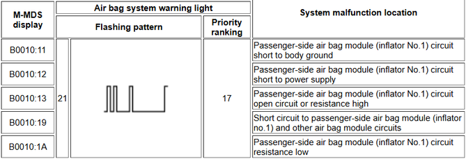

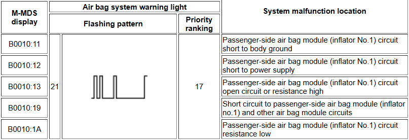

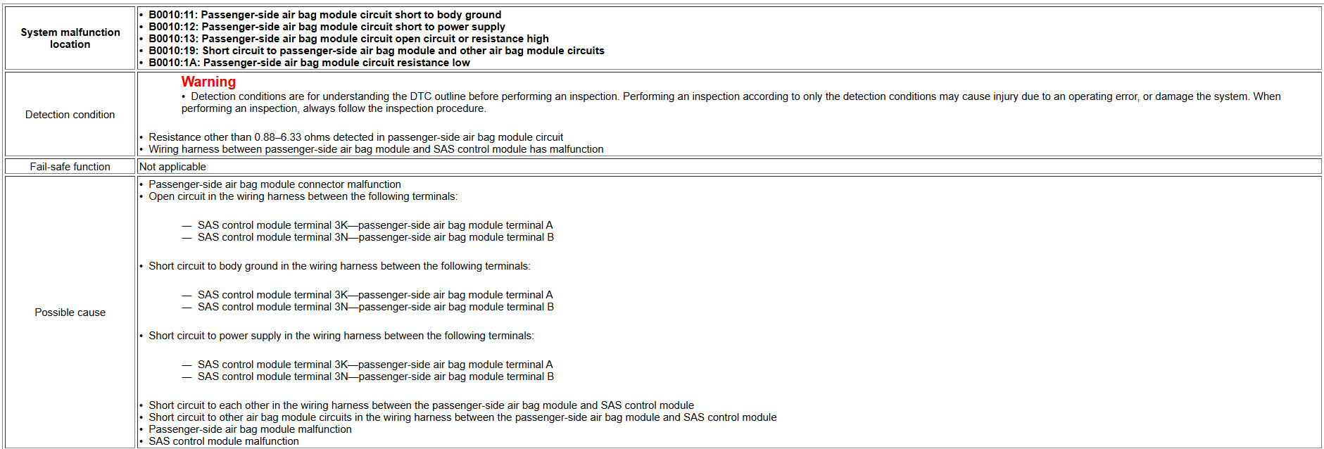

Cześć, jak piszesz o kodzie 21 czyli 2 mignięcia – przerwa – 1 mignięcie to serwisówka mówi na ten temat tak:
A błędami to może sypać następującymi – wszystkie związane z boczną poduszką pasażera, więc to mocne odchylanie jednak coś może mieć wpływ:
