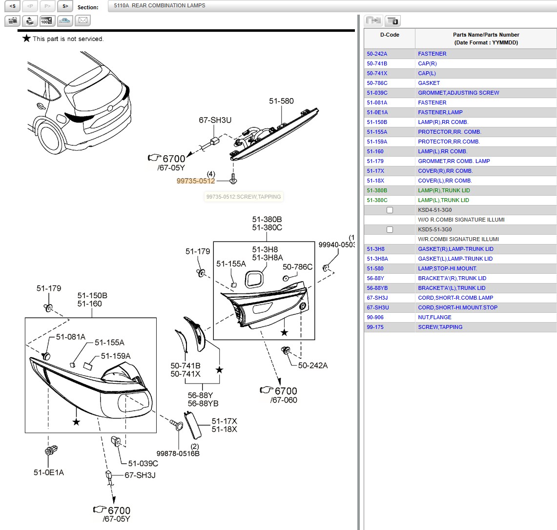

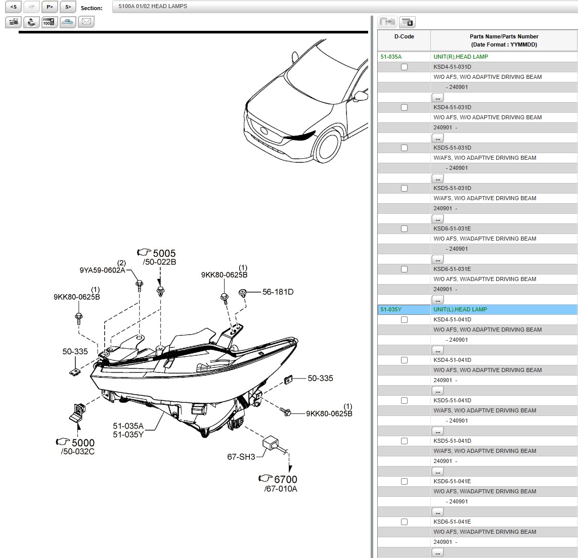

Europejskie przednie reflektory (prawy + lewy)
Europejska tylna lewa lampa w klapie ze światłem przeciwmgłowym
Każdy z powyższych elementów występuje w wersjach Signature (AFS) i bez Signature (bez AFS).

Jeśli ktoś dysponuje numerami części dla obu wariantów (z Signature/AFS i bez Signature):
przedni reflektor prawy
przedni reflektor lewy
proszę o podanie kompletu. Wybiorę właściwe numery po oględzinach auta.

Mogę Ci sprawdzić nr. katalogowe wersji EU, sukcesu nie gwarantuję.
Możesz z kolei napisać, może być na PW, a pytam z czystej ciekawości, ile taki interes kosztuje? Auto + wszelakie koszta bez części i robocizny?
EDIT:
W EU ostatnia "rewizja" to 10/2023, więc 2024 powinna być identyczna.
EDIT:

Z dekodera VIN wynika że masz Auto-Leveling Directionally Adaptive Auto High-Beam Headlamps czyli AFS + HBC
https://www.mazdaforum.com/forum/vindec ... M9S0579269
W nowej Cx5 KF widac opcję AFS w menu – jeśli widzisz AFS ON/OFF to masz lampy z AFS.
Dodam, że nie wiem czy AFS z USA zachowuje się w ciemnościach tak jak EUR wersja czyli automatycznie doświetla boki ale sprawdzę i jdam znac. Jeśli tak się zachowuje to nie ma sensu wymieniac lamp na EUR (chyba, że trafi się upierdliwy diagnosta to ... można podjechac do innego :–) )
EDIT: wersja AFS USA doświetla prawo/lewo – aktywowany kierownicą skrętny LED.
wersja EUR ma opcję ALH (Adaptive Led Headlights) czyli matrix led, nieskrętny ale doświetla stale pobocze i potrafi używac długich świateł bez oślepiania kierowców jadących z przeciwka – kamera widzi światła pojazdów i selektywnie wyłącza diody, które świeciłyby w ich kierunku.
Warto więc zamienic AFS USA na ALH EUR.
