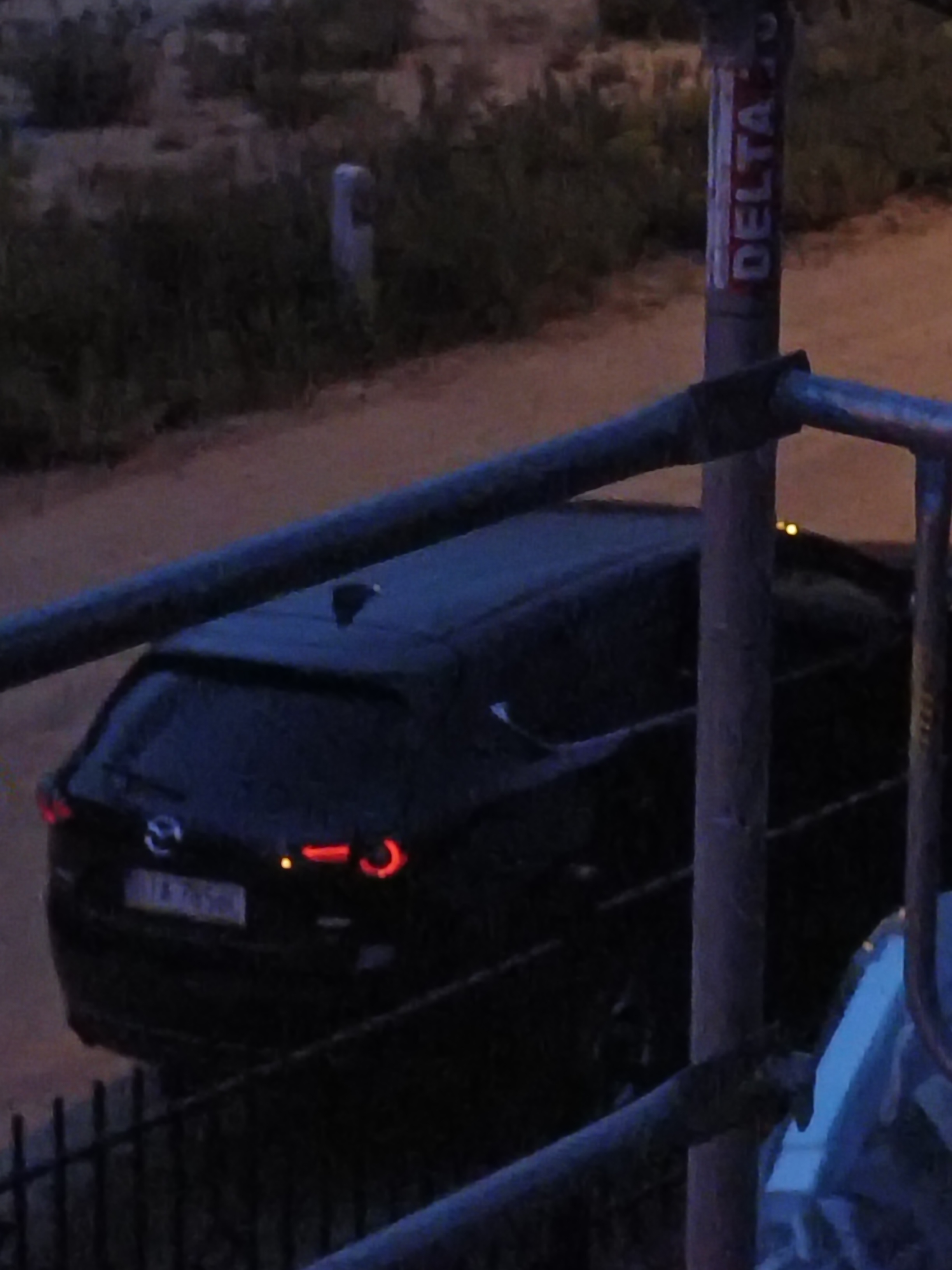

Cześć jest problem z tylnymi ledami. Świecą się normalnie w dzień i jak wychodzę z auta to wszystkie gasną. Problem zaczyna się po zmroku wtedy zapalają się i świecą przez całą noc. Auto było w naprawie i wymieniany był tylny zderzak.

Musisz napisać co dokładnie było robione, bo jest niemożliwością że zmiana zderzaka daje taki efekt.
Spróbuj wyłączyć w systemie multimedialnym automatyczne światła po zmroku, podejrzewam że to właśnie czujnik zmroku aktywuje tył. Ale dlaczego tylko tył, tego nie wiem. Sensu tu brak.

To w takim razie odłącz wiązkę tylnego zderzaka i zobacz, czy tylne lampy nadal świecą po zmroku. Być może wiązka zderzaka jest jakimś cudem niekompatybilna i dzieją się cyrki.
Może wywalić błąd czujników, ale tym się na razie nie przejmuj
