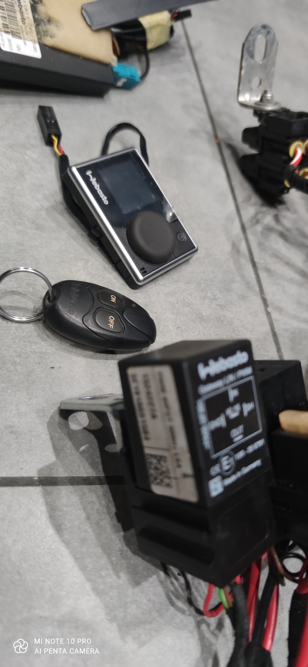

Przeczepałem internet i znalazłem schematy
Potem polowanie na jakiś zestaw Webasto ;P

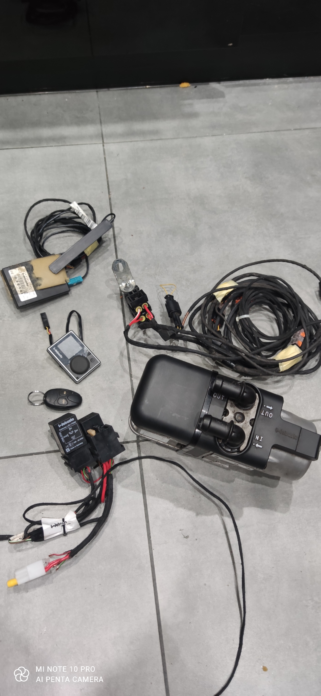

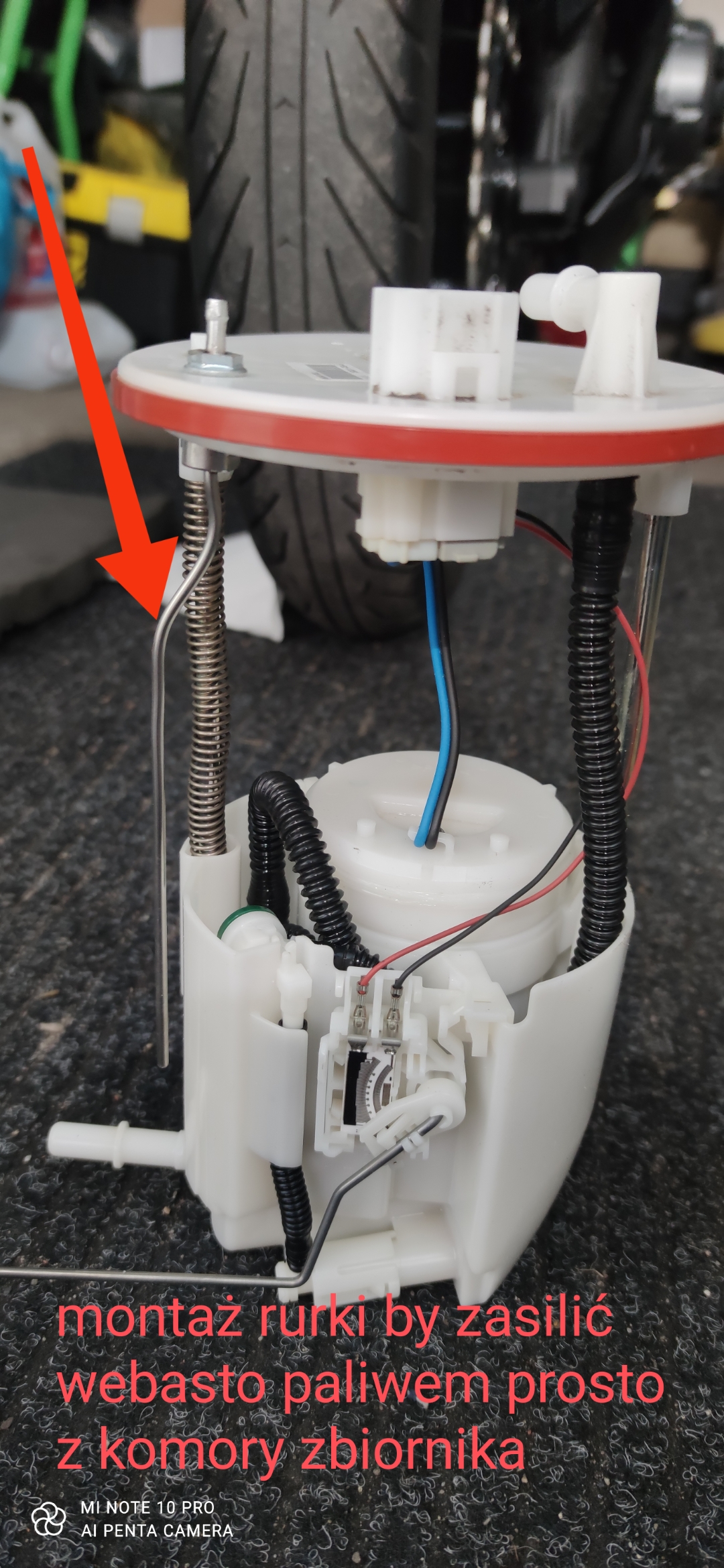

Udało się wychaczyc mega zestaw za 900zł już wysyłką który ma wypalony zaledwie 26 godzin :P jest to thermo top Evo

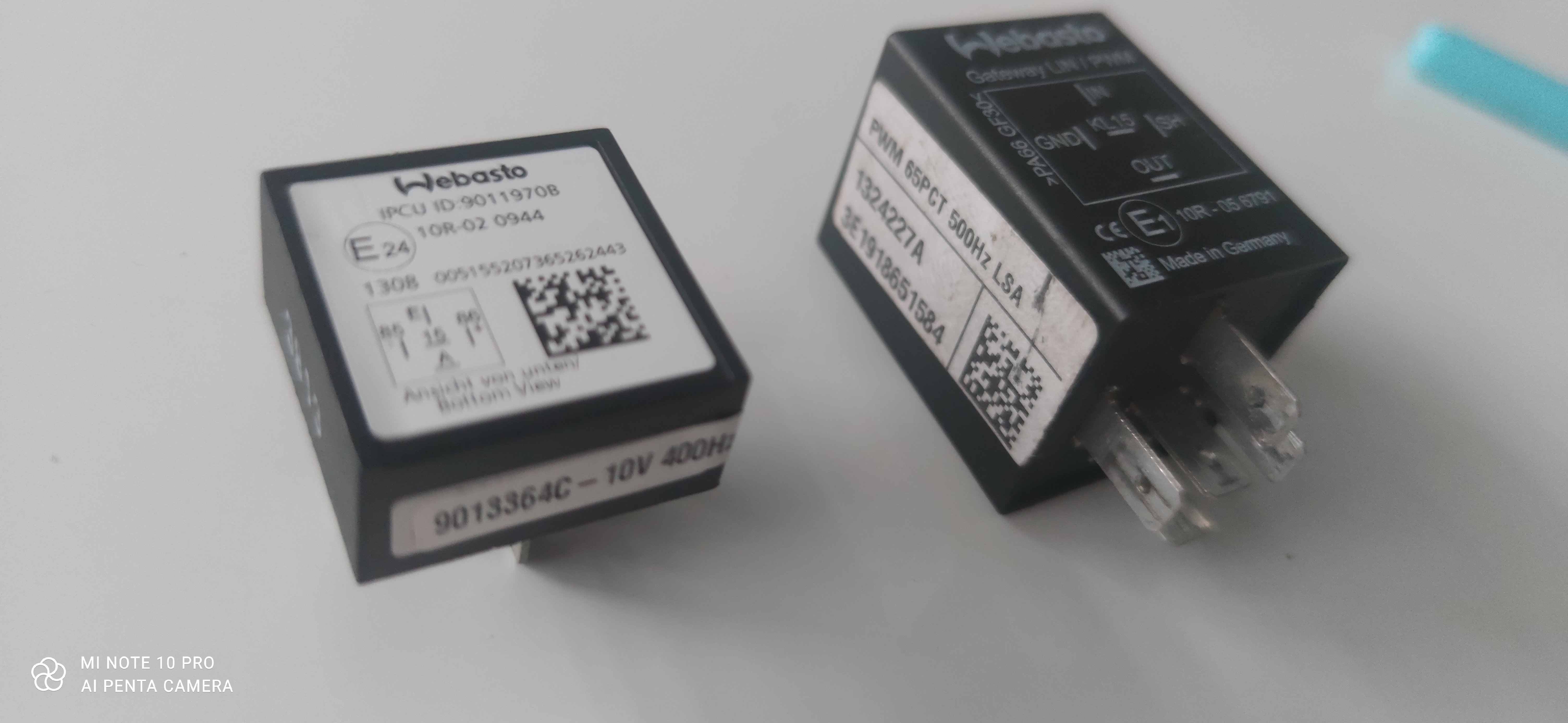

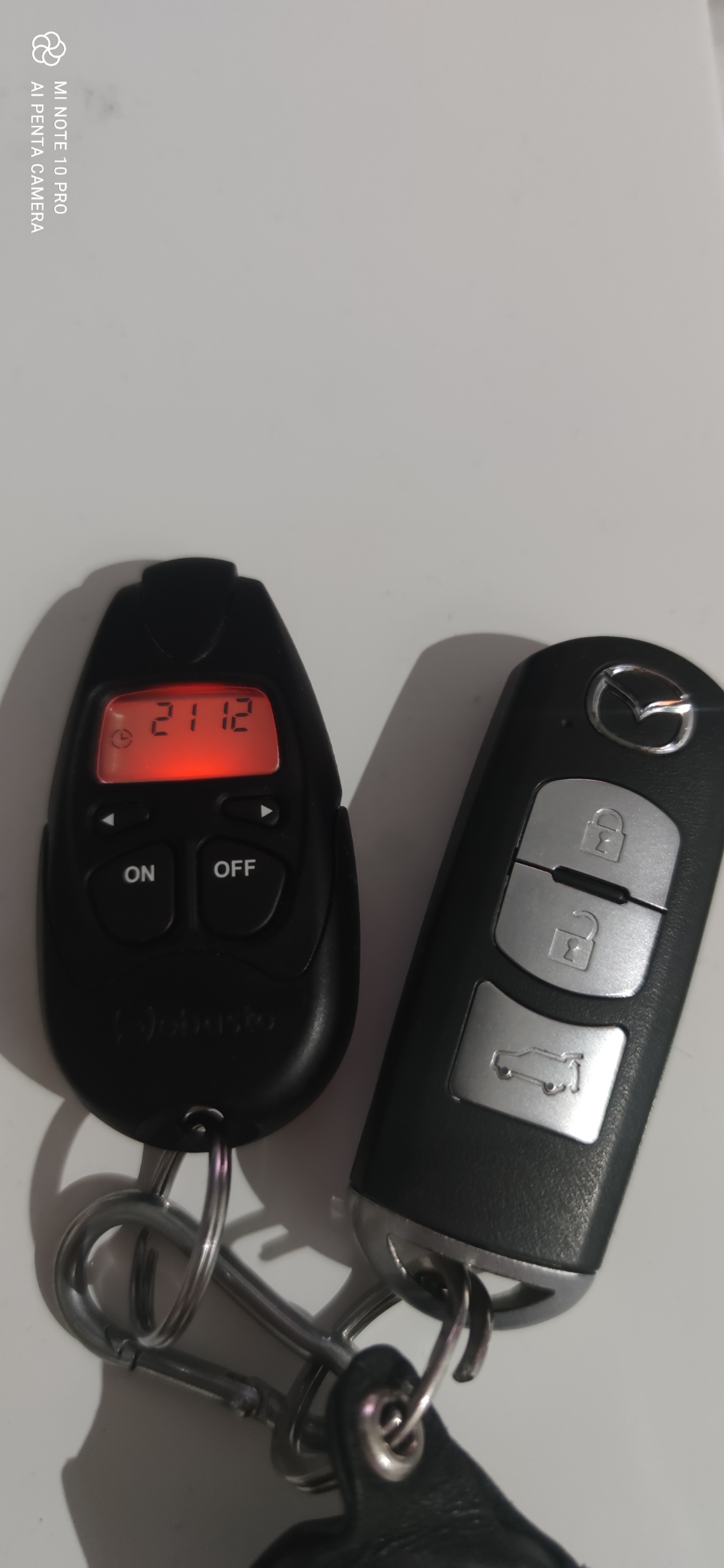

Kompletne pilot t91z telestartem t91/t100 i w komplecie był IPCU pompa paliwa kompletna wiązka no i wszystko to co potrzebne.

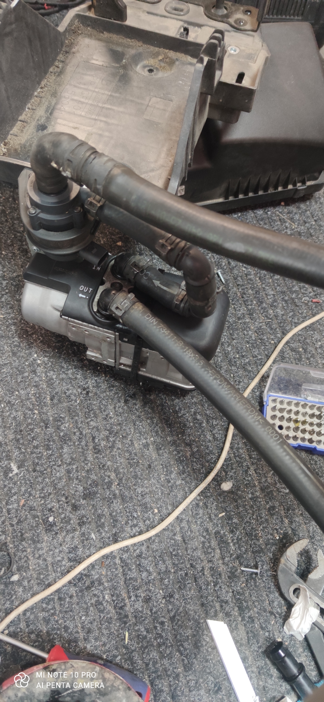

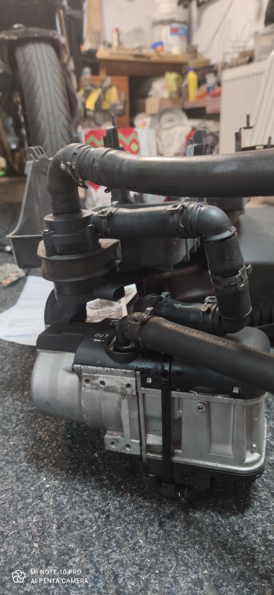

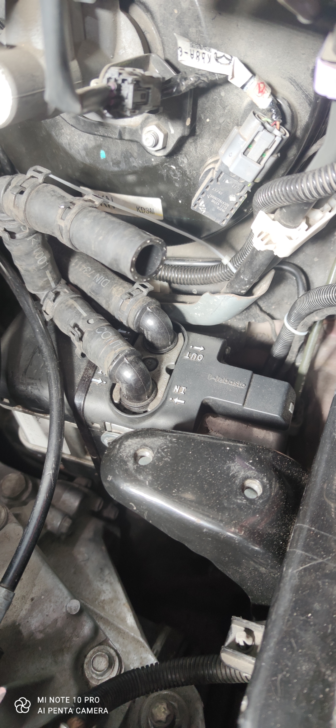

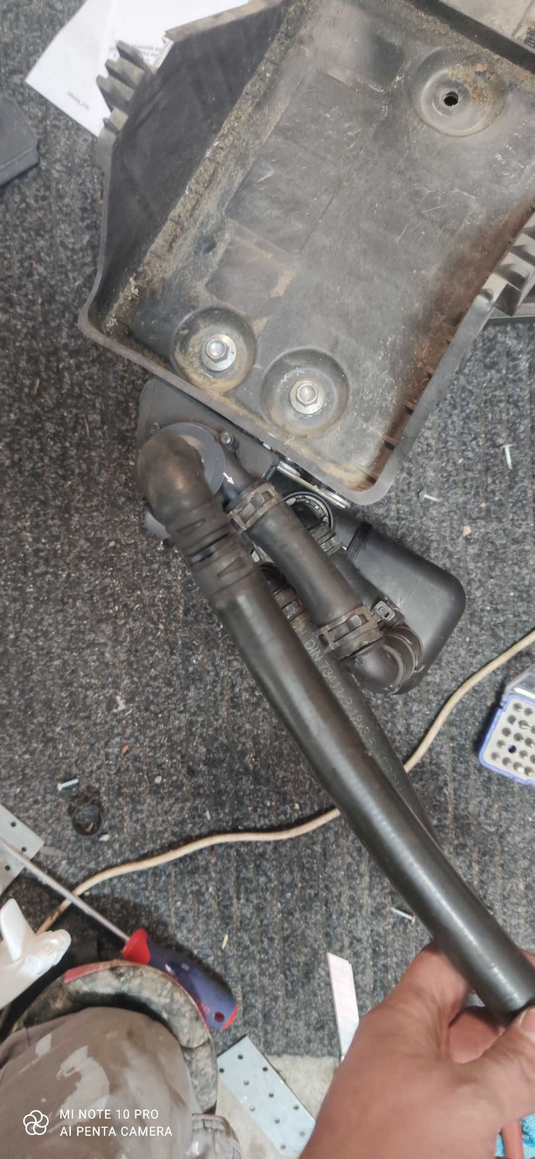

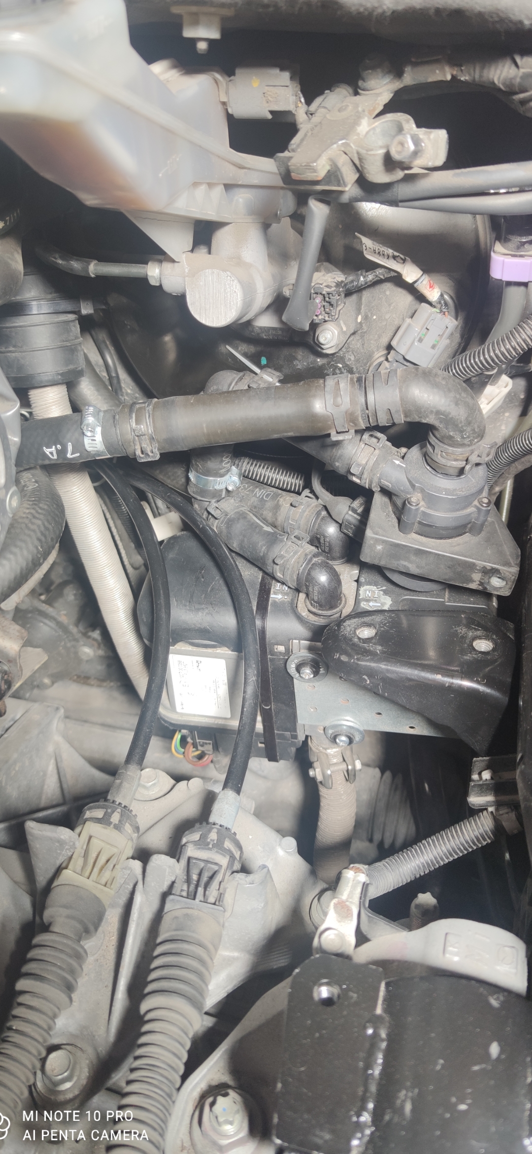

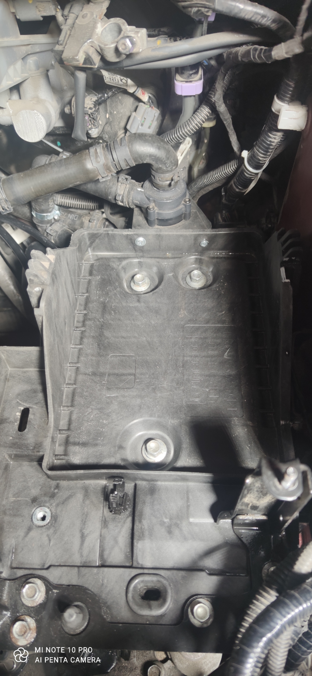

Montaż zajął mi około 12godzin bez kanału więc z tego wyniku jestem bardzo zadowolony <spoko>

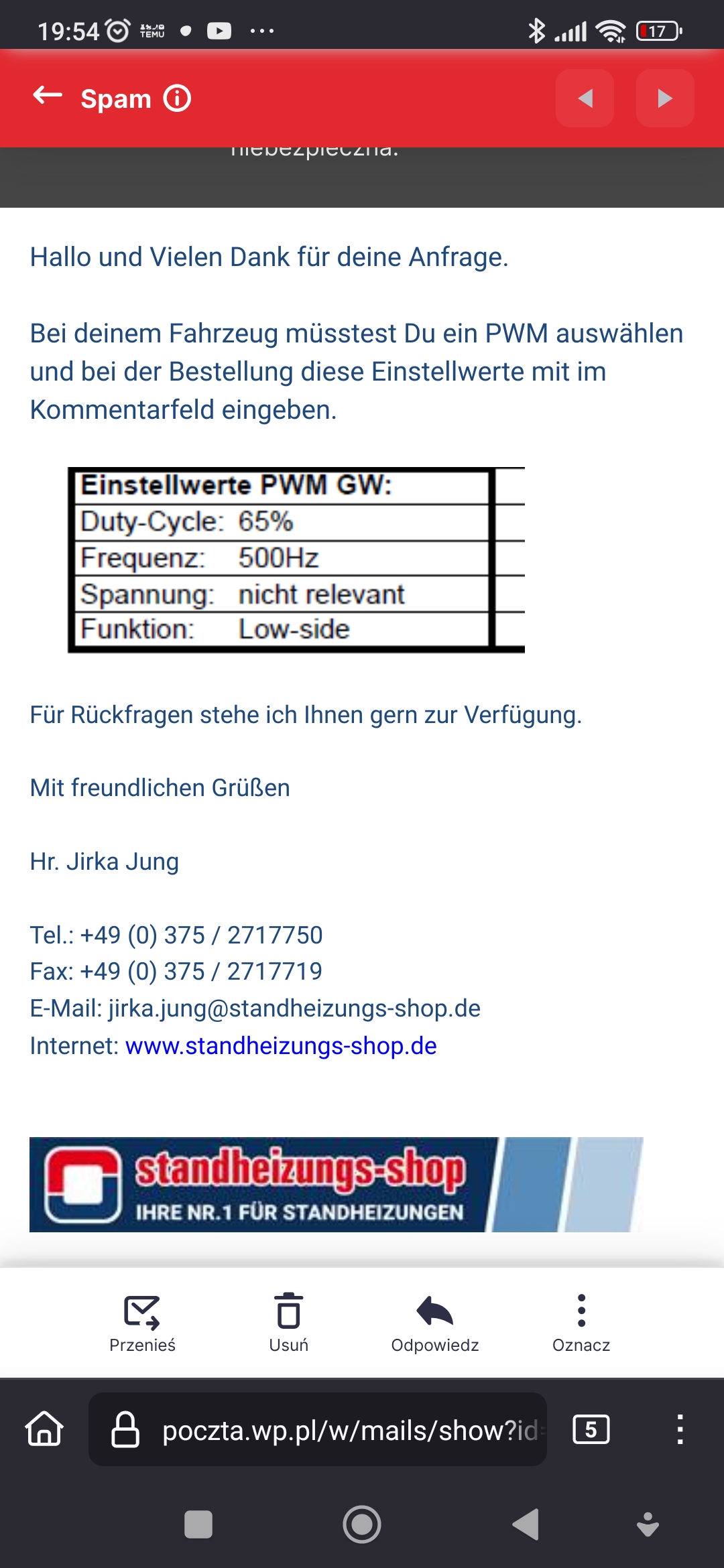

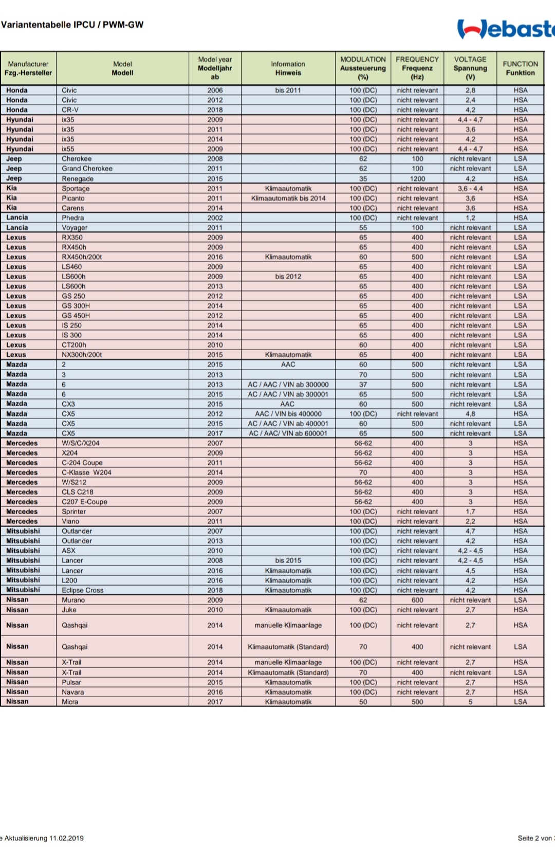

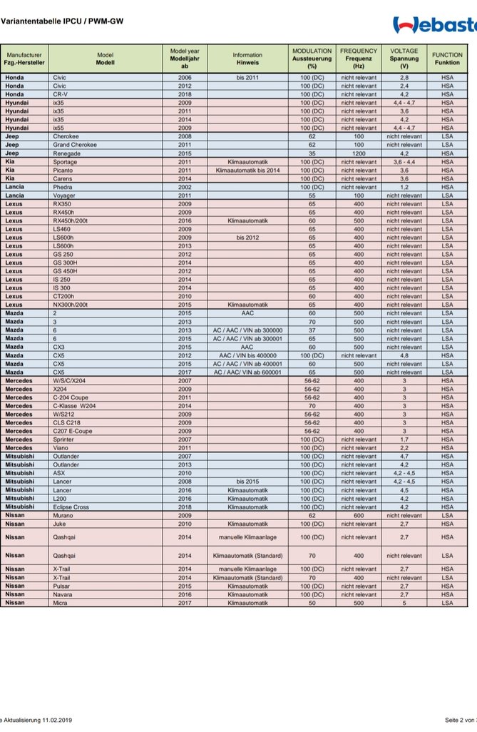

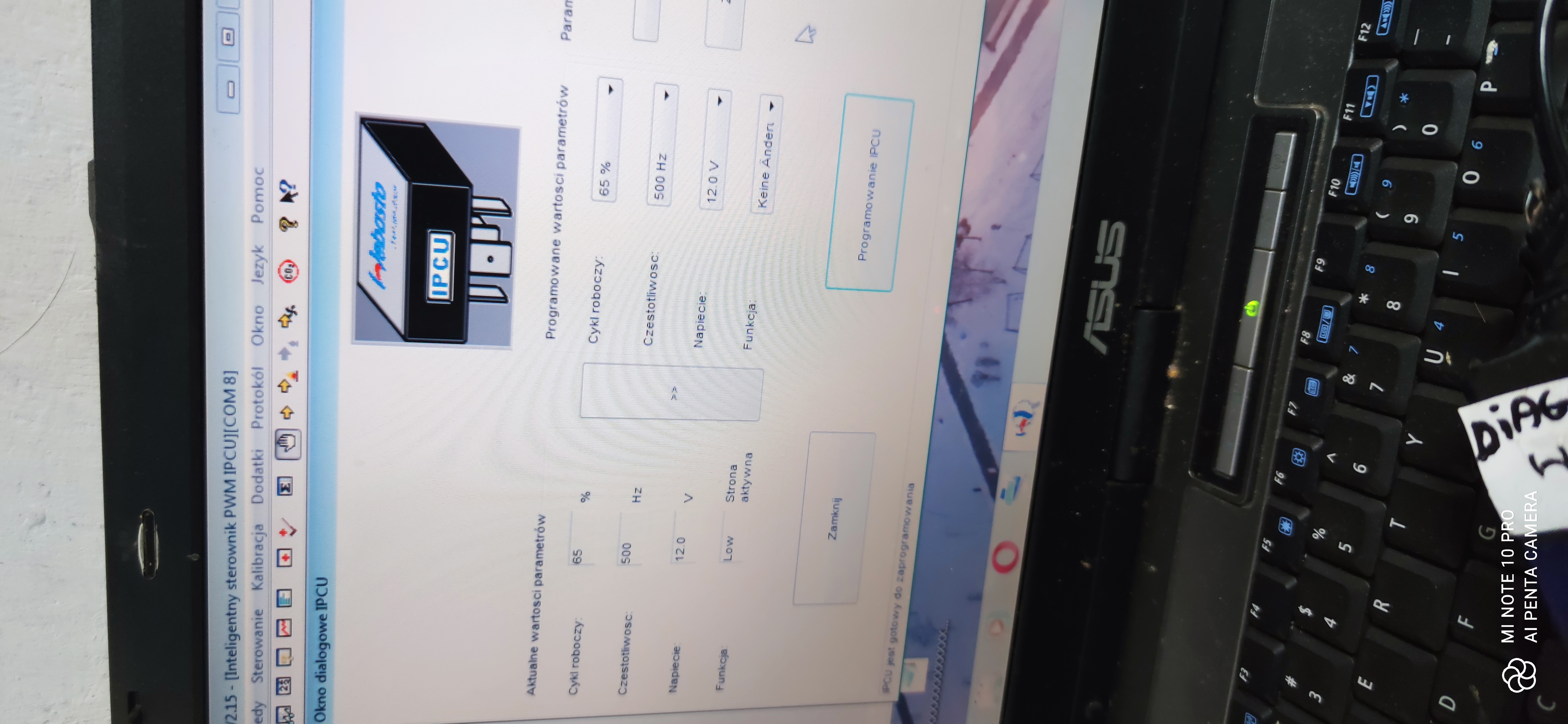

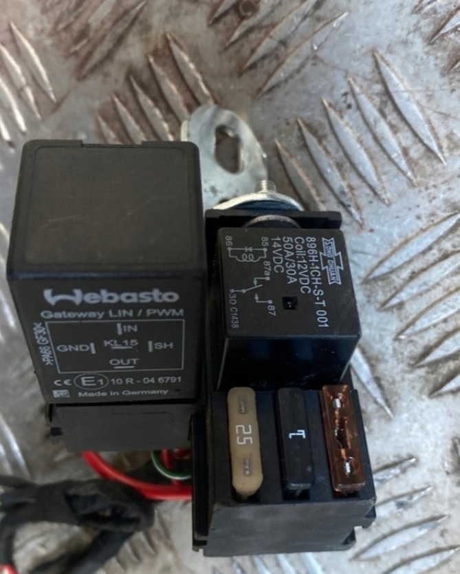

Z całego zestawu który nabyłem zrezygnowałem z modułu IPCU 400hz ,zmieniłem go na moduł PWM-GW 500hz 65pct LSA wybrałem taki jaki jest zalecany nabyłem go za 250zł bardzo dobrej cenie go utargowalem <czarodziej> zaprogramowałem prędkość nawiewu i śmiga on z climatronikiem
A więc pora na kompiel operacja przebiegła pomyślnie.
