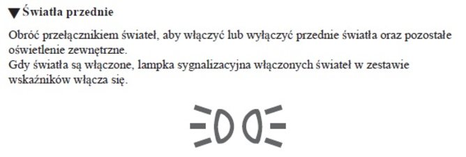

Nie znalazłem w instrukcji informacji o sygnalizacji kierowcy włączenia świateł mijania, pozycyjnych lub do jazdy dziennej. Podano tam, że jest tylko jedna ogólna lampka sygnalizacyjna, która kojarzy mi się ze światłami pozycyjnymi (w załączniku). Szczególnie martwi mnie brak takiego potwierdzenia w dzień, bo jakoś nie doczytałam, że Mazda zna polskie przepisy i sama włącza światła mijania podczas deszczu.
Czy wiecie jak w dzień można upewnić się, że włączyliśmy przełącznikiem właściwe światła?
