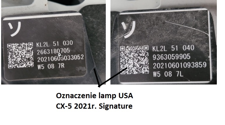

Dzień dobry,
Zakupiłem Mazdę CX-5 sprowadzona z USA. Chcę wymienić lampy przednie na europejskie.
Obecne oznaczenie lamp amerykańskich to:
KL2L 51 030 LEWA
KL2L 51 040 PRAWA
Mają czarny silniczek
Te Lampy są na pewno full led, skrętne.
Muszę dobrać do tego lampy europejskie, czyli full led skrętne europejskie, czy ktoś się orientuje jakiego numeru trzeba szukać ?
Zrobiłem małe rozeznanie ale polegam na swojej intuicji i chciałbym aby ktoś mi to potwierdził. Może ktoś z Was ma takie auto i zmieniał już lampy z takich jak mam na takie same europejskie.
Lampy o poniższym oznaczeniu oznaczają lampy full led ?
KB8N 51 030
KB8N 51 040
Mają szary silniczek
Lampy o poniższym oznaczeniu oznaczają lampy full led z AFS (czyli skretne) ?
KB8P 51 030
KB8P 510 40
mają czarny silniczek
Wydaje mi się, że te lampy będą odpowiednie dla mnie, ale jest jeszcze jeden aspekt:
Występują też takie oznaczenia z dopisaną na końcu literą np:
KB8P 51 030K -co tutaj może oznaczać ta litera ?
KB8M51030
Będę wdzięczny za pomoc.

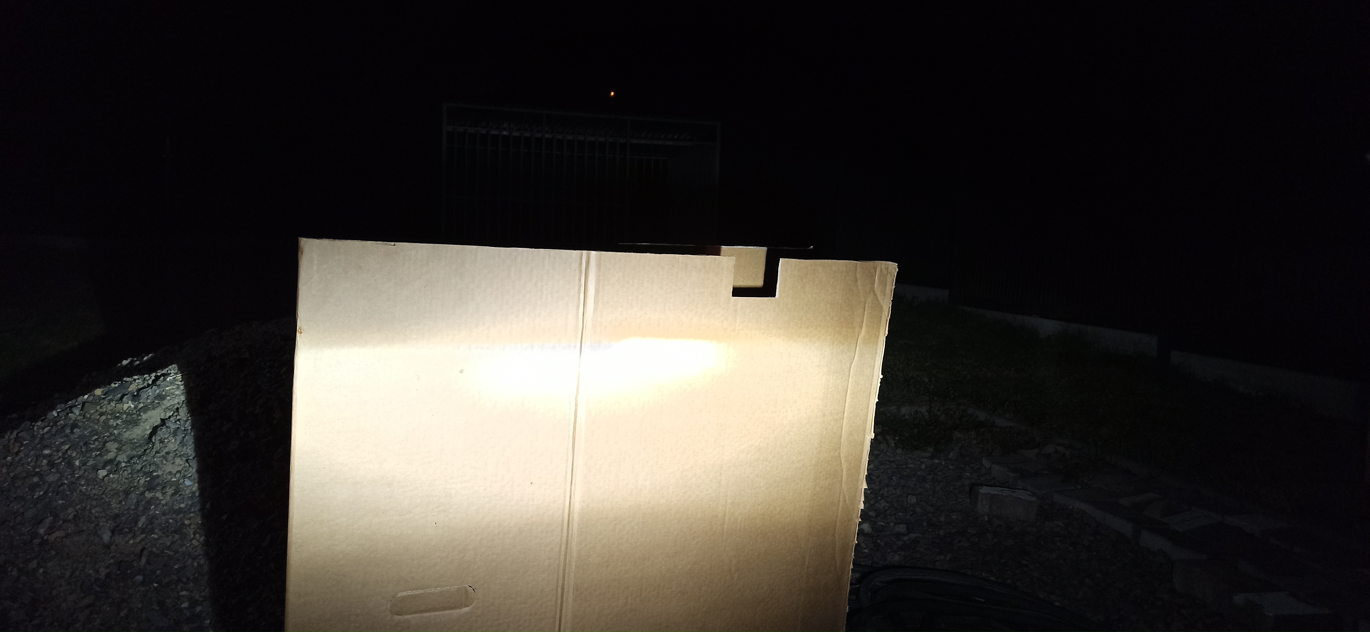

Postprzez vmex » 12 paź 2025, 17:16
Na zdjęciu światło z lampy lewej w Mazdzie z USA. Widać linię światłocienia i świecenie asymetryczne.

Postprzez olo9000 » 16 gru 2025, 18:49
Asymetryczne to potoczna nazwa lamp, które w trybie świateł mijania nie oślepiają kierowców z przeciwka. Są tak zrobione że świecą jak gdyby trochę na prawo – lewa strona obu lamp świeci po prostu bliżej niż prawa. Symetryczne świecą prosto.
