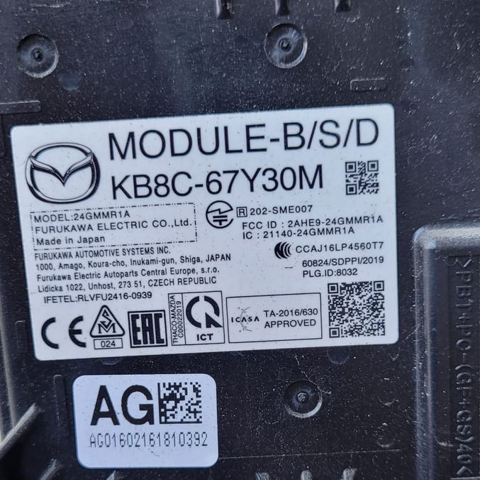

Zakupiłem auto z USA, rocznik 2021 rok.
Uszkodzony lewy bok tylny auta.
Do wymiany czujnik lewy martwego pola, w załączniku kod czujnika z mojego auta tj. KB8C-67Y30M
Zamiennie będzie numer taki sam tylko z końcówką zamiast M będzie N (na pewnym etapie produkcji zamieniono numeracje z M na N)
Problem jest następujący:
Muszę zakupić ten czujnik tylko ciężko jest kupić taki sam z USA, Jest sporo dostępnych ale z europy, problem w tym że kod jest taki sam tylko różnią się tą ostatnią literką z europy występują z tą ostanią literką np. C,B,K,E,G,H i inne.
Czy to będzie to samo co M/N
czy ktoś z was się orientuje który kupić, którego szukać ?
Dopisano 7 wrz 2022, 15:29:
Chyba sam znalazłem rozwiązanie problemu, załączam pliki pdf z opisem sytuacji, może ktoś kiedyś będzie tego potrzebował. Kupowanie na oślep tego czujnika to wydawanie pieniędzy na marne. Wszystko opisane w pliku. Plik w wersji anglojęzycznej i dodatkowo z tłumaczeniem.
Czujnik martwego pola z mojego auta (MAZDA CX-5 2021 USA)
