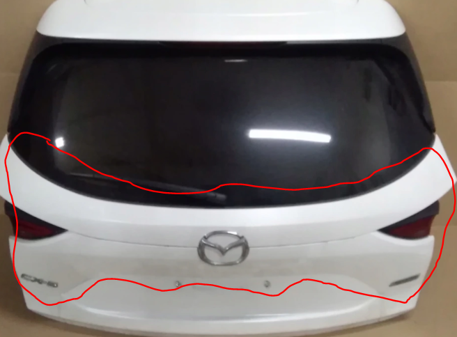

potrzebuję zdemontować lampę tylnej klapy. Nie wiem jak się do tego zabrać. Oczywiście odpiąłem zaślepki, ale nie widzę możliwości wyjęcia lampy bez demontażu poszycia klapy.
Czy muszę to robić, a jeśli tak to od czego zacząć.

Demontaż listew zewnętrznych klapy. Są na wciskane spinki i taśmę dwustronną. Dobrze nagrzać, łapka plastikowa do spinek i podważać. Nie taki diabeł straszny :)

myślisz o tych dużych plastikowych nakładkach na tylnej klapie, pod szybą?
Trochę nieporadnie je zaznaczyłem na czerwono.
