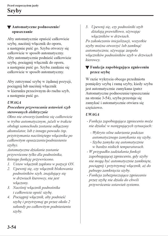

Cześć,
Mam problem z elektrycznymi szybami w mazdzie cx5 z 2018 roku.
Problem prawdopodobnie pojawił się w momencie wymiany akumulatora na nowy (albo przypadkowo zbiegło się to w czasie).
Chodzi o otwieranie/zamykanie szyb. Nie jestem w stanie otworzyć całej szyby na raz. Szyba otwiera kawałek, pozniej jest sekunda w ktorej nie można nic zrobic i pozniej znow można kawałek otworzyć – cala szyba otworzy sie na 3-4 razy. Problem wystepuje we wszystkich szybach oprócz kierowcy.
Próbowałem zaprogramowac szyby otwierając do konca, później zamykając i przytrzymać przez kilka sekund przycisk, ale w żaden sposób to nie działa.
Czy ktoś z Was spotkał się z takim problemem i sobie z nim poradzil?

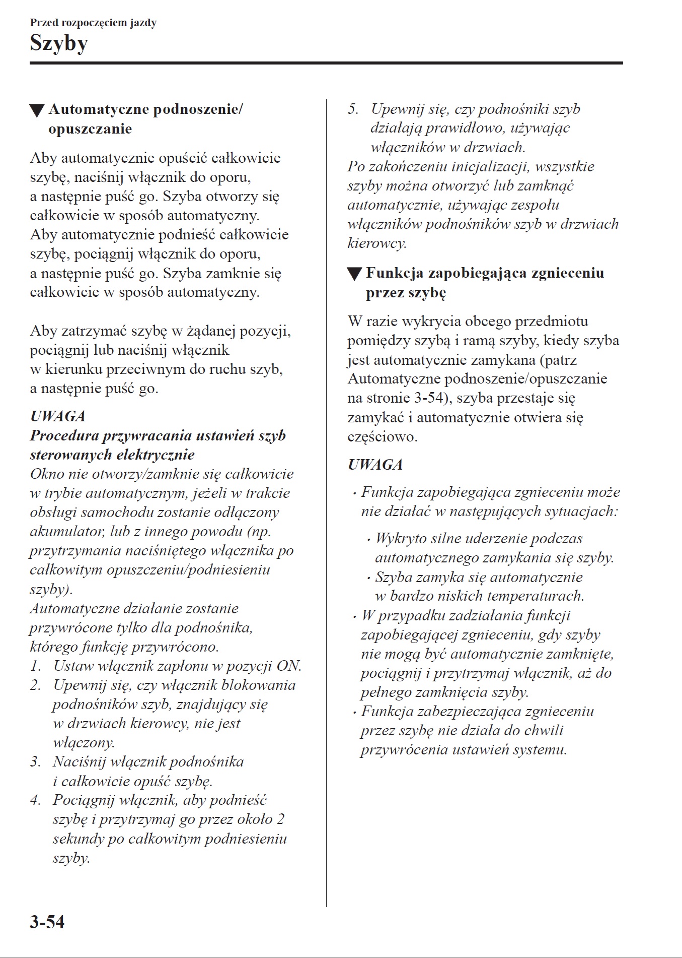

Postprzez Kit » 23 sty 2026, 17:14
To już taka „uroda” automatycznego podnoszenia/opuszczania szyb, chyba w większości współczesnych samochodów. Trzeba „nauczyć" na nowo komputer końcowych pozycji szyby. W załączniku masz to opisane. A w Twojej CX-5 szyba mogła po prostu przymarznąć.

Wydaje mi się, że w Mazdach jest prostszy i pewniejszy układ polegający na pomiarze prądu. Stąd oblodzone lub zabrudzone uszczelki powodują zbyt duże opory i w konsekwencji płynie zbyt duży prąd, co może powodować wyjście z trybu automatycznego. Jednak jak pisze AI przyczyn może być więcej.
