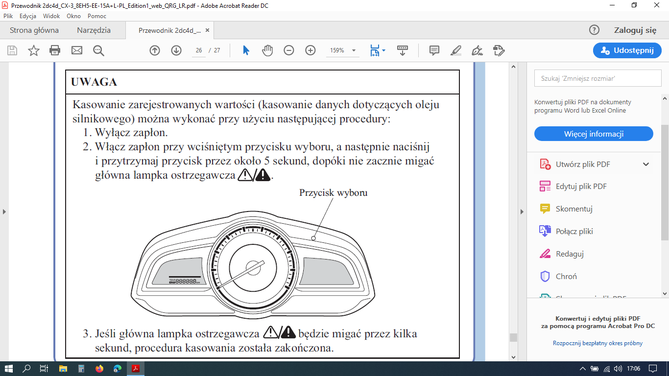

Witam mam pytanie czy mozna jakos samemu wyłączyć info o serwisie. Zapalił mi sie żółty klucz na wyświetlaczu i tak myślę ze to info o serwisie I jak to wyłączyć? Dziękuje za odp

Możesz spróbować na tablecie w ustawieniach a jeśli to nie pomoże , to może sposób z CX 3 w Twoim samochodzie zadziała :)
Oczywiście pewności nie mam i na swoją odpowiedzialność robisz <oczko>

robi31 napisał(a):Witam mam pytanie czy mozna jakos samemu wyłączyć info o serwisie. Zapalił mi sie żółty klucz na wyświetlaczu i tak myślę ze to info o serwisie I jak to wyłączyć? Dziękuje za odp
Na wyświetlaczu radia wchodzisz w aplikacje później status pojazdu (czy jakoś tak) i masz opcje resetowania oleju i przeglądu.
