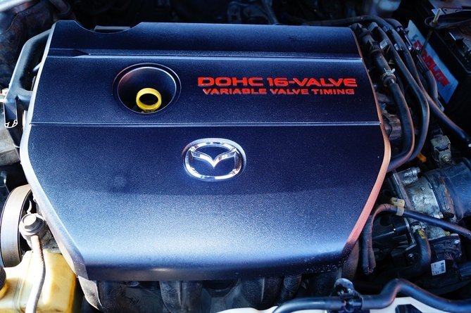

Postprzez brodaM6 » 13 kwi 2015, 09:35

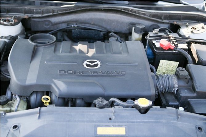

Słabo <nie powiem> ,tu masz fotki co jak wyglada
Poliftowe 2.0
Przedliftowe 2.0

Ja mam skrzynię 6 biegowa oraz silnik 147KM i ma oznaczenie LFF7, co prawda jestem posiadaczem od niecałego roku, ale także mogę polecić. Niestety pokrywa silnika nie jest tak kolorowa i ładna jak na powyższym zdjęciu :)
