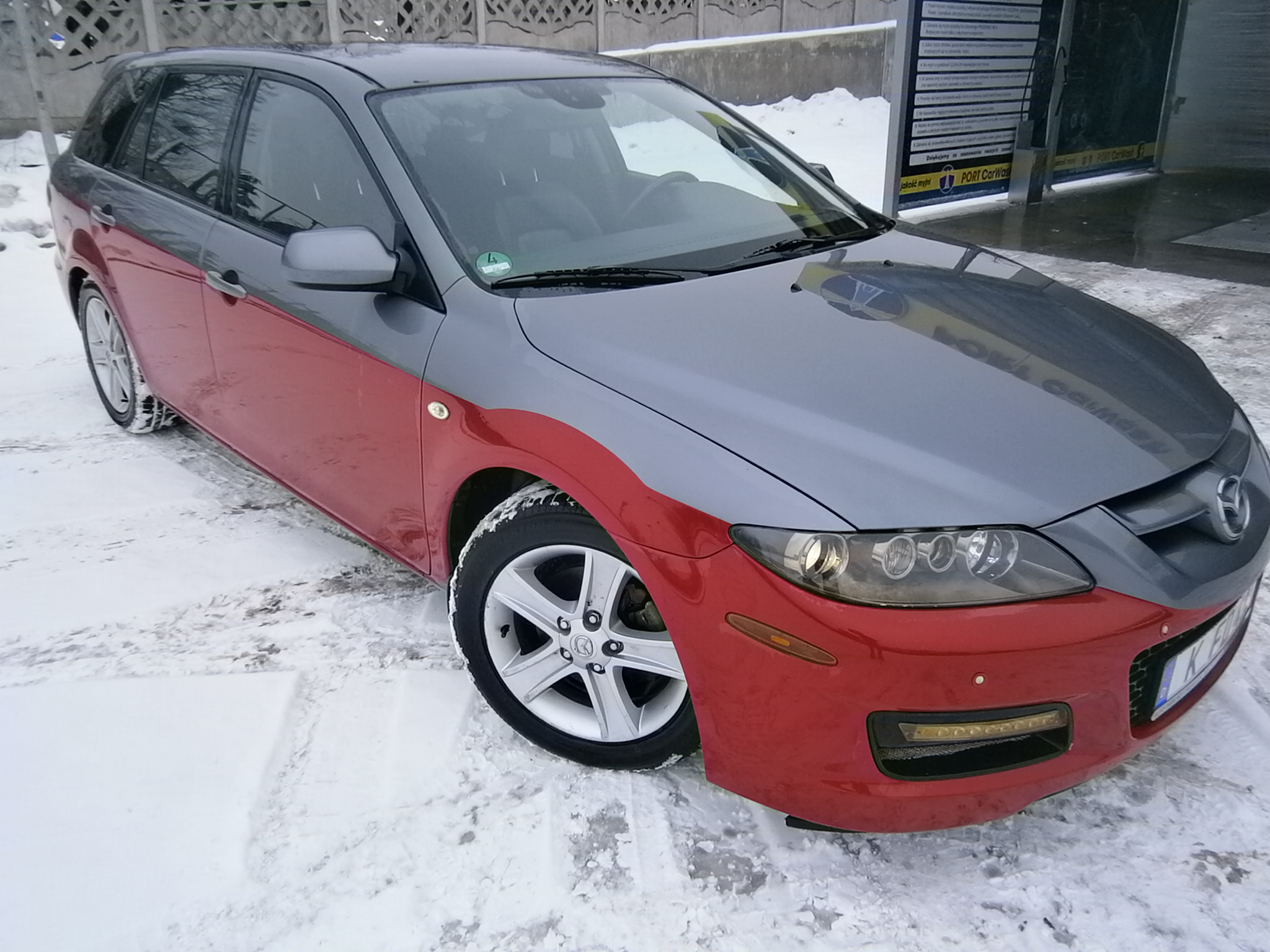

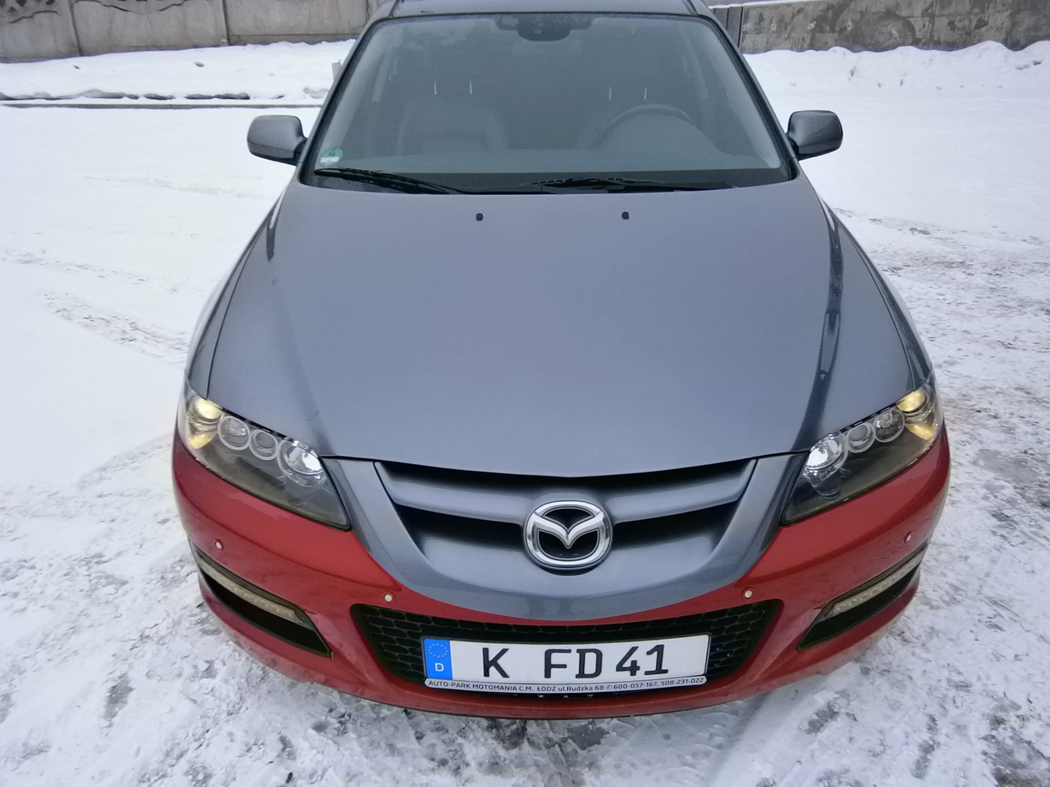

Postprzez tqr_us » 23 mar 2017, 07:14
To popatrzcie ja tam blotnikow od mps nie widze sam zderzak i gril i zapewne pas przedni ,maska tez zwykla
Takze niektore posty to mity ze nie pasuje

Postprzez Danmazda » 23 mar 2017, 21:02
Słabe są te zdjęcia... ale coś mi się wydaje że błotniki są też zmienione.
Postprzez tqr_us » 24 mar 2017, 07:03
Slabe to jest to ze niby tylko tyl pasuje , na allegro jest ogloszonko tam sa foty te tak przykładowo wrzucilem
