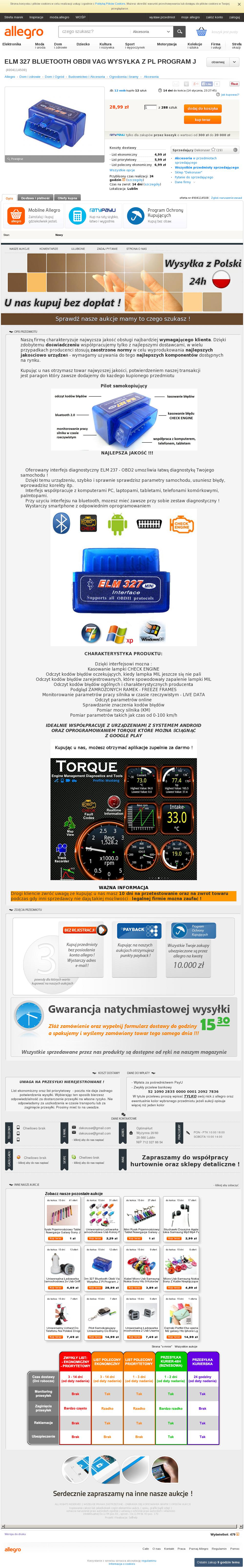

Kupiłem dongla z aukcji wspomnianej w TYM poście.
No i jest problem. Forscan za żadne skarby nie może odczytać informacji z pojazdu. Torque Light, jakieś OBD doctory, cokolwie na androidzie śmiga. Ale mi zależy na Forscanie...
Tak się składa, że trafiłem na jeden z tych chińskich v2.1 – tak odczytuje go Forscan.
Na forum Forscan znalazłem to: Forscan.org
Ciekawe czy kolega Qdłaty25 kupił dongla z tej samej aukcji, może się odezwie.

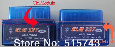

Przy okazji trafiłem na takie porównanie:
Mój jest właśnie taki mniejszy. Gość w opisie aukcji ma pokazał zdjęcia zarówno tego 'starego' jak i 'nowego'... W cholerę bym to zwrócił, ale 10 dni minęło..

haidi napisał(a):ja nie mam 2.1, które to właśnie produkują tylko Kanadyjczycy. Ja mam najprawdopodobniej 1.5 lub 1.4, który tylko dostał inny identyfikator
Nie, nie masz. Masz PIC ze źle skopiowanym oprogramowaniem przez Chińczyków. Obok ELM'a to nawet nie leżało.
Pirate clones
Typical cheap ELM327 clone from china without label on the controller
The 1.0 version of the ELM327 did not implement copy protection, and the PIC code was copied[6][7] and widely sold in devices claiming to contain an ELM327 device. Problems have been reported[8] with Chinese clones, partially due to bugs inherent in the early code.
Although these pirate clones may contain the ELM327 v1.0 code, they may falsely report the version number as the current version provided by the genuine ELM327, and in some cases report an as-yet non-existent version.[9] The actual function of these pirate clones is nonetheless limited to the function of the original ELM327 v1.0, with inherent deficiencies.
http://en.wikipedia.org/wiki/ELM327
