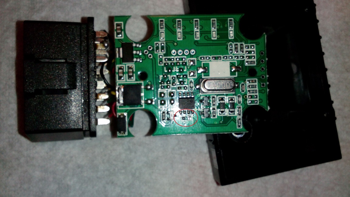

Postprzez jany » 12 paź 2014, 20:40
OBD2 BT
po usunieciu "R04"mam polaczeniena CAN-bus
pozdrawiam hahaha

Postprzez krzych » 12 paź 2014, 21:14
jany napisał(a):po usunieciu "R04"mam polaczeniena CAN-bus
Hm, albo straciłem wątek, albo napisałeś niezrozumiale – możesz jakoś jaśniej?

Postprzez brodaM6 » 13 paź 2014, 06:08
Te elemy z kablami można tez tak przerobić ?.

Postprzez jany » 13 paź 2014, 20:25
Dlaczego R04?
szukajcie na google "OBD2 R04" a znajdziecie np:
http://fiatecuscan-france.forumgratuit. ... m-et-cable
warto to zobaczyc w calosci
http://elmelectronics.com/DSheets/ELM327DS.pdf schemat str.80
powodzenia

Hm, osobiście żab nie jadam, a dokumentację do oryginalnego elma widziałem... Aż tak bardzo szkoda Ci czasu na opisanie tutaj w paru słowach? Z tego co widzę na żabach, ma to coś wspólnego z adresacją (nóżka 6, adres źródłowy) co oznacza, że oznaczenie R04 nie jest zgodne z oryginałem schematy ELM (nóżka 3 – timeout), a to oznacza, że każdy chiński może mieć inaczej. Co więcej, widzę tam dodatkowo jakiś układ kompensujący (kondensatory i rezystory)? Nie wiem, nie znam się na elektronice :P.
Ktoś może wniknąć w temat, czy będziemy nabijać posty bez sensu? :P (google nie podpowiada nic w żadnym z cywilizowanych języków)
