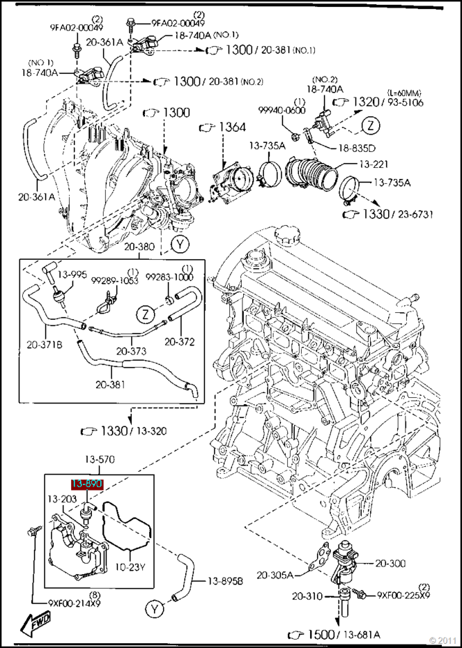

Postprzez matthies » 23 paź 2013, 18:19
Stasiu_niggas napisał(a):Gdzie w M6 2,0i 142km znajduje się zawór PCV i jak on wygląda?
13-890 raczej sam nie ogarniesz wymiany
Od: 10 cze 2012, 17:04
Postprzez misiek89 » 23 paź 2013, 18:21
Wystarczy trochę chęci i wymieni nic trudnego tu nie ma :)
Od: 27 sty 2012, 21:30
Posty: 509 (0/3)
Skąd: Wawa/Zmc
Auto: A4 1,8tQ
Postprzez matthies » 23 paź 2013, 18:24
np ja sobie nie poradzę z demontażem kolektora wydechowego
aha, to jest niby do 2.3 ale obstawiam że 2.0 jest podobnie zbudowany
