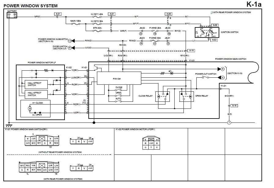

Posiada ktoś może schemat, z opisem przewodów w drzwiach kierowcy?
Generalnie chodzi mi o schemat elektryki szyb kierowcy.

Może to pomoże?
Power Window System
