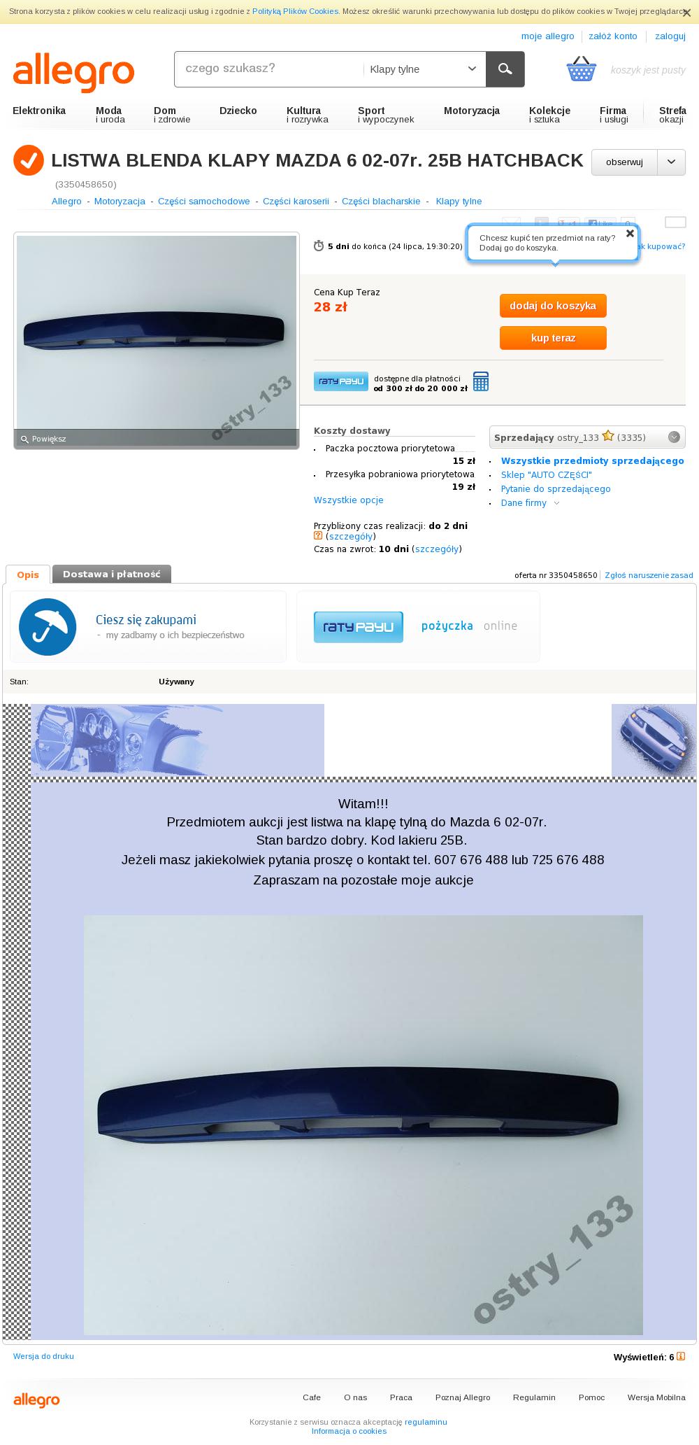

Postprzez rclmati » 19 lip 2013, 07:03
http://allegro.pl/listwa-blenda-klapy-m ... 58650.html
czy blendy w sedanie i liftbacku się różnią czy to jest to samo?

Postprzez MaryooSh89 » 19 lip 2013, 07:15
W sedanie przydałaby Ci się dziurka na zamek :P w kombiaku i liftbacku nie ma tego otworu. No chyba ze likwidujesz zamek :P

Postprzez rclmati » 19 lip 2013, 07:44
To lipa.

Postprzez MaryooSh89 » 19 lip 2013, 09:57
Ale musisz sprawdzić może wystarczy zdemontować zamek i będzie pasowała. Szczerze, przez 3 lata ani razu nie użyłem tego zamka.
