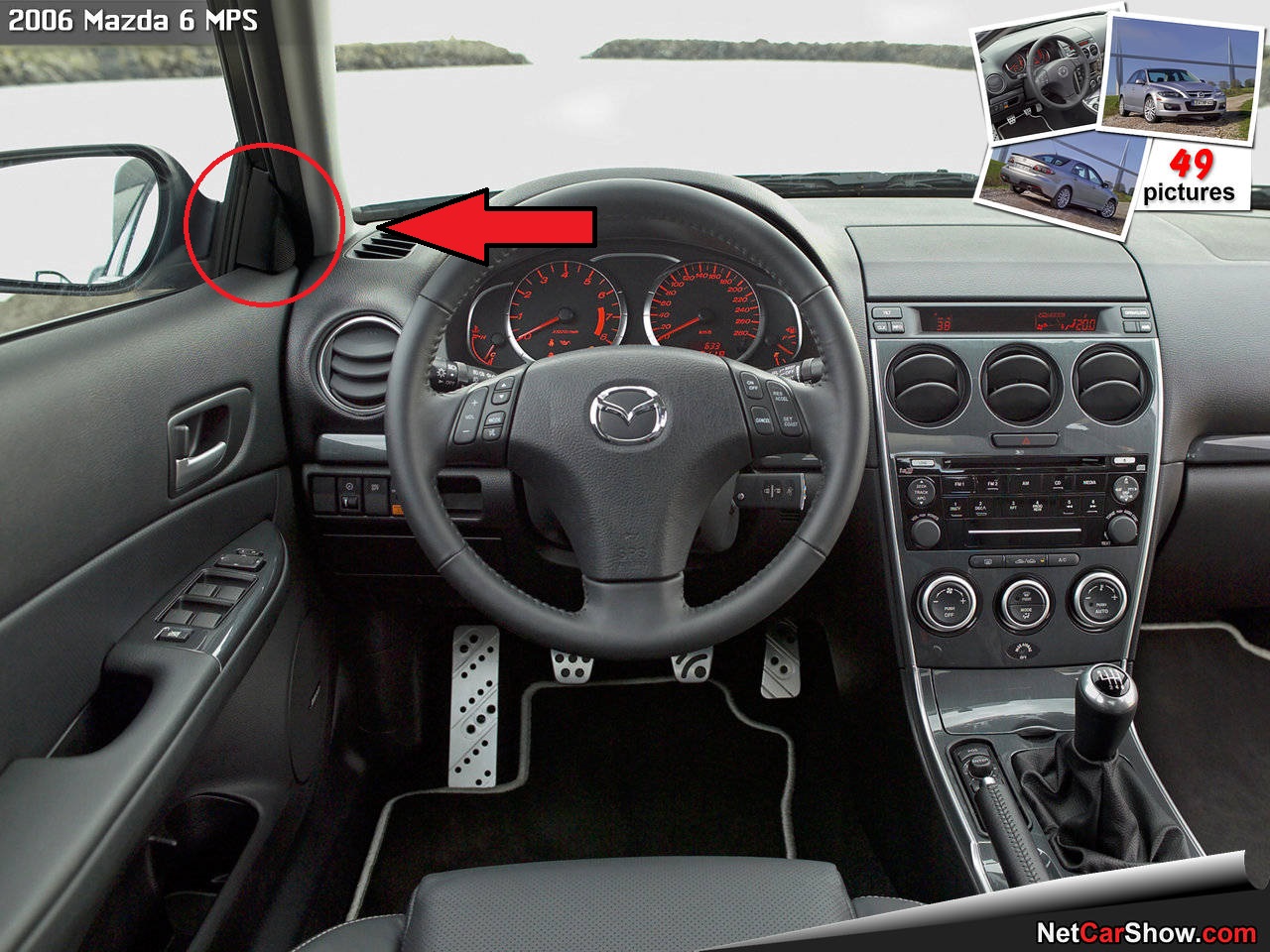

Zdjąłem dzisiaj plastikowy trójkąt przy szybie, tą zaślepkę chowającą śruby trzymającą lusterko. Jest tam taka dwupinowa wtyczka do czegoś. Do czego ?
Składanie lusterek czy jakiś dodatkowy tweeter do systemu Bose ? Ja mam standardowe audio.

Postprzez Wojtek » 3 lip 2013, 19:18
CLAU napisał(a):tweeter
i wcale nie taki dodatkowy... ;)

Postprzez CLAU » 3 lip 2013, 19:54
To Bose ma inne te trójkąty z jakimś tweeterem ? Zastanawiam się gdzie dać tweety Focalowe i tak myślałem, żeby je jakoś w ten trójkąt wkomponować. Masz foto tego trójkąta z wersji Bose ?

Postprzez matthies » 3 lip 2013, 20:26
nie wiem jak wygląda bez bose, a zdjęcie poniżej co prawda jest z MPS, ale u mnie wygląda to tak samo:

Postprzez CLAU » 3 lip 2013, 20:28
No to ja mam połowe chudsze, bez tweetera. Byłbyś tak uprzejmy to wypiąć i spisać numer części abym mógł to kupic gdzieś ?
