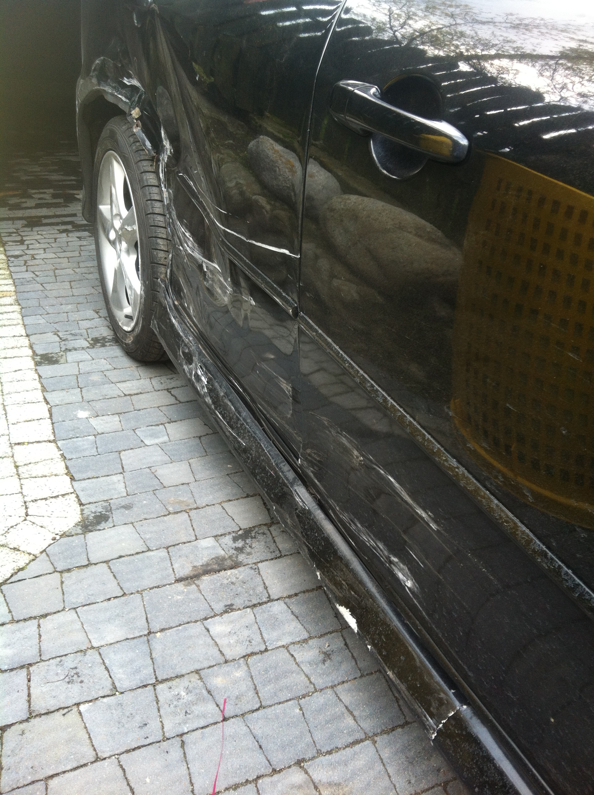

Pytanko nie mogę znaleźć czy drzwi i błotnik bądź reparaturka błotnika tylnego są takie same jak w europejczyku?
Gość mi zaparkował w boku i będzie wymiana wole się spytać i upewnić zanim będę zamawiał.

Wszystko to samo tylko zderzaki mamy dłuzsze <spoko> Cały błotnik tylny wymieniasz az od dachu do lampy???? czy tylko nadkole bedzie wspawane?? Sedan to sedan tylko cza uwazac zeby nie kupic od hatchbacka bo sa wtedy krótsze.

Postprzez pietia82 » 8 maja 2016, 11:22
błotnik się okaże co powie blacharz czy trzeba ćwiarę czy wystarczy reperaturka, plus komplet drzwi, narazie czekam na spotkanie i wycenę ubezpieczyciela.
chłopaczek się zagapił i nie zobaczył że skręcam
