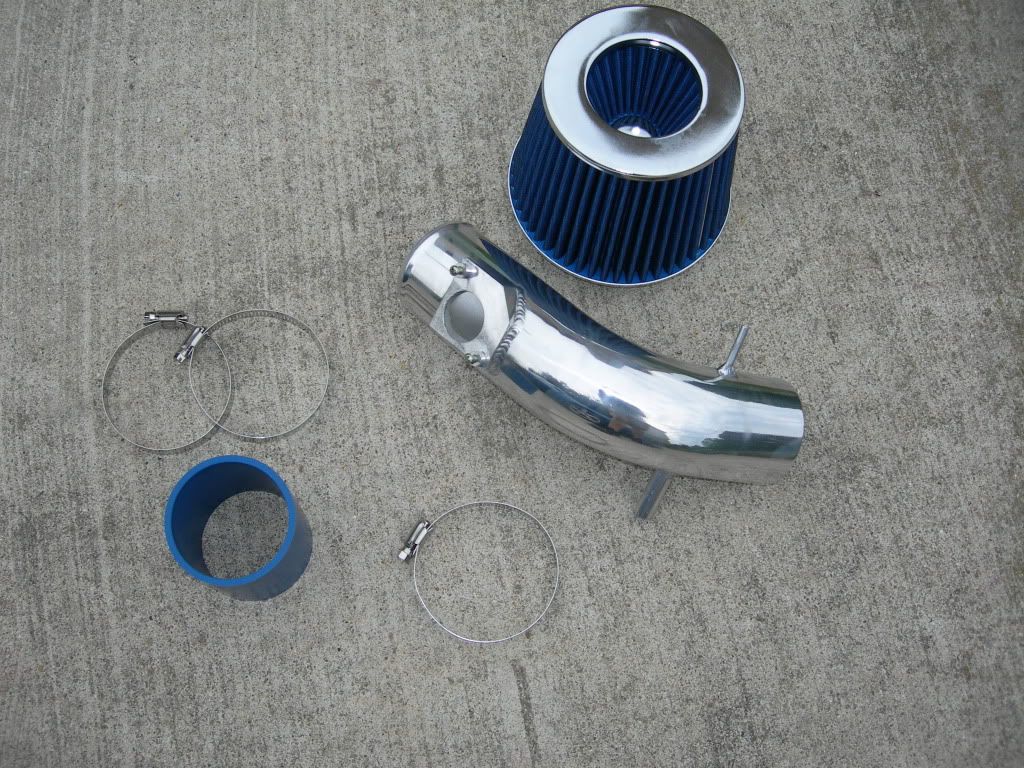

jak by ktos widzial na ebay-u uk lub usa to prosze dac znac – jakos nie moge tego znalesc

krystiano napisał(a):jak by ktos widzial na ebay-u uk lub usa to prosze dac znac – jakos nie moge tego znalesc
a jakiej to firmy jest??
Bo w Eurocarparts-sie masz caly zestaw K&N 57i za troszke ponad 100 funtow

Postprzez krystiano » 21 cze 2011, 09:38
wlasnie na ebay-u znalazlem tej firmy za 80£ , to ze zdjecia bylo z usa troszke tansze niz z K&N.
