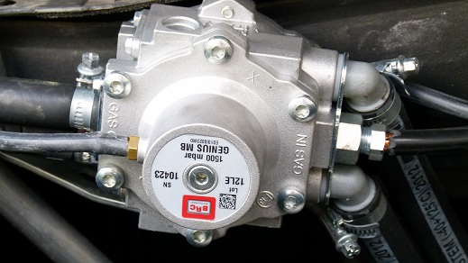

Postprzez brodaM6 » 2 paź 2012, 05:31
marcinosMZKS napisał(a):Odłącz aku zresetuj czeka, jezdzij na samej PB i obczaj czy czek sie pojawi. Ja stawiałbym na gaz i zbyt uboga mieszanke. I przelaczanie na pb przy 5,5k rpm nie jest normalne pewnie masz za slaby reduktor i/lub wtryskiwaccze. Dłuższe uzytkowanie moze prowadzic do uszkodzen silnika,
A wiec wczoraj po resecie na 1,5 h było bez płonącego checka,jezdziłem wczoraj tylko na pb i po 80km zgasł mi check,tak ale
tylko na chwile bo przy nastepnym zapłonie zaczoł znowu płonąć,co do 5,5rpm to mi pan gazownik rzekł że wyżej nie tzeba bo jakieś tam wysokie temperatury zabezpieczenia silnika itp.
Mój reduktor na foto niżej
EDIT:
tak wiec byłem na kompie i wyszedł błąd P0171 uboga mieszanka,byłem u gazownika zlikwidował mi przełączanie sie przy 5,5rpm na pb i wgrał całą mape od początku, zwiekszył ciśnienie,no nic zrobiłem reset i narazie check sie nie zapala ,2 próby i dwie pozytywne.
Grucha dobrze przypuszczałeś , marcinosMZKS no a ty to w 100 trafiłeś z ubogą mieszanką .Panowie <piwo>
