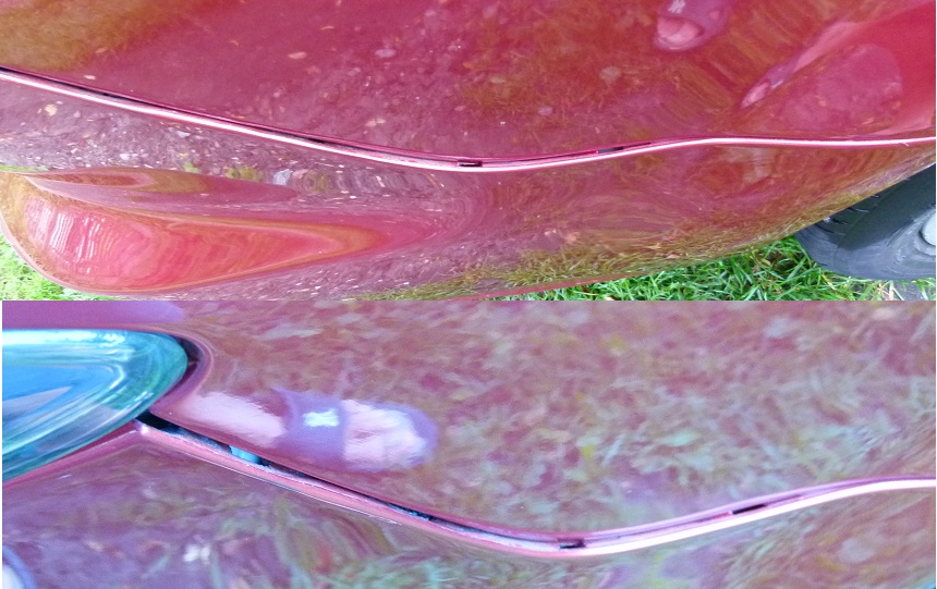

Postprzez brodaM6 » 1 wrz 2012, 08:31
jak zamontować to ze zdiecia spowrotem?, te otwory to wyglądają jakby były na zatrzaski, próba wciśniecia nic nie dała, może jakieś porady?sugestie?. Najechałem tyłem na słupek i takie buty <płacze>

Postprzez Arkadius 73 » 1 wrz 2012, 08:46
Odkręć srubę którą masz ukrytą pod osłoną nadkola i sprawdż czy uda ci się wcisnąć zderzak w ślizg jeżeli nie to masz urwany ząbek na ślizgu zderzaka.

Postprzez Wojtek » 1 wrz 2012, 08:54
Arkadius 73 napisał(a):Odkręć srubę, którą masz ukrytą pod osłoną nadkola...
dokladnie... na drugim zdjeciu widac zatrzask slizgu...

Postprzez brodaM6 » 1 wrz 2012, 13:43
Podziekował. <ok>
