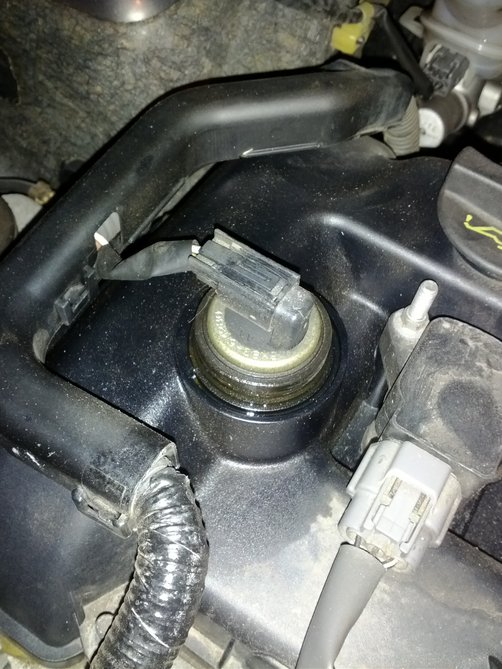

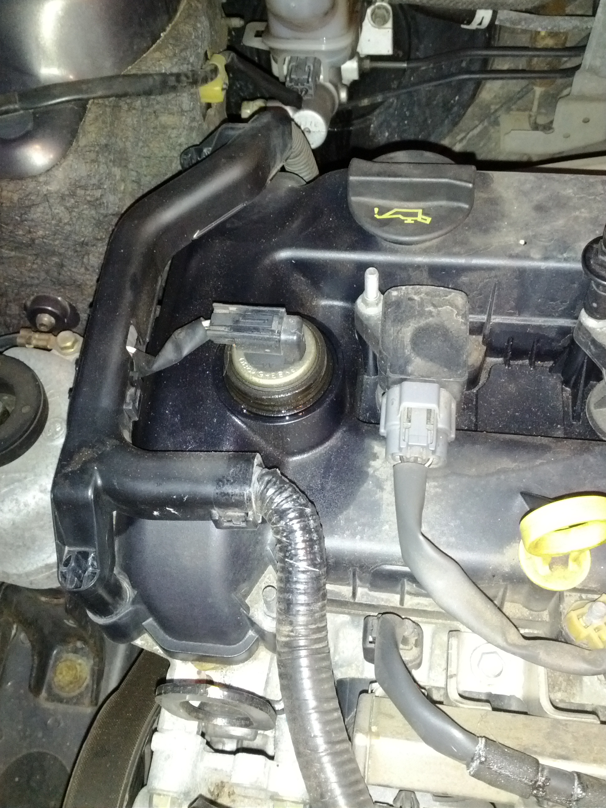

Postprzez duRin90 » 20 cze 2012, 22:59
Niedawno kupiłem Mazde 6 2.0 benzyna, rocznik 2006 i pytanie mam czy wiecie może co to za element i dlaczego wokół jest mokro od oleju (chyba)?

Postprzez Arkadius 73 » 21 cze 2012, 13:49
duRin90 napisał(a):Niedawno kupiłem Mazde 6 2.0 benzyna, rocznik 2006 i pytanie mam czy wiecie może co to za element i dlaczego wokół jest mokro od oleju (chyba)?
Wygląda mi to na ocv

Postprzez duRin90 » 21 cze 2012, 18:51
W takim razie czy może być tam tak mokro od oleju czy nie?

Postprzez Arkadius 73 » 21 cze 2012, 20:54
Nie powinno być tam mokro od oleju , pewnie masz walniętą uszczelkę od ocv.
