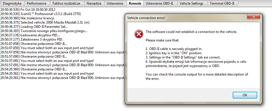

Postprzez brodaM6 » 19 paź 2012, 20:27
Nie wiem <glupek2> ale coś robie nie tak bo nie moge sie połączyć

Postprzez dobrzyn22 » 20 paź 2012, 08:50
Ja miałem podobny przypadek...jak laptop był podłączony do prądu, to wszystko było ok, natomiast jak działał na baterii, to nie mógł się połączyć..nie wiem z jakiego powodu
no i druga sprawa – masz ustawienia połączenia prawidłowo ustawione?? – poczytaj np. na 8 stronie w tym wątku

Postprzez brodaM6 » 20 paź 2012, 18:11
próbowałem sie połączyć na każdym ustawieniu,jedyne czego moge nie mieć to sterowika usb do elm 327,tak dumam bo płyty nie dostałem ,próbowałem scanxlelm,scanxlprof.,scantoolnet,zastanawia mnie jedno bo pali sie tylko czerwona dioda ,a jak ruszam elm to zapalają sie diody po koleji i jakby chciały wrucić i gasną , tak jakby coś nie łączyło,wypiełem koste odb z uchwytu,przewody od tyły podociskałem ale dalej to samo zapalają sie tylko i wyłącznie jak rusze tym h.... <lol>

Postprzez Grucha » 20 paź 2012, 18:40
Mam tak często i po prostu zmieniam port USB i się łączy bo nawet nie pytam czy masz przekręcony kluczyk? :)

Postprzez brodaM6 » 21 paź 2012, 05:36
Grucha napisał(a): bo nawet nie pytam czy masz przekręcony kluczyk? :)
<ok>
Ten sygnalizator świetlny działa <co?> tylko jak go tykam, nawet jak kluczyk nie jest na ON,tego nie próbowalem ze zmianą usb,choć nie to jest już drugie wejście usb.No nic dziś po rybkach sprawdze wszystkie 4
