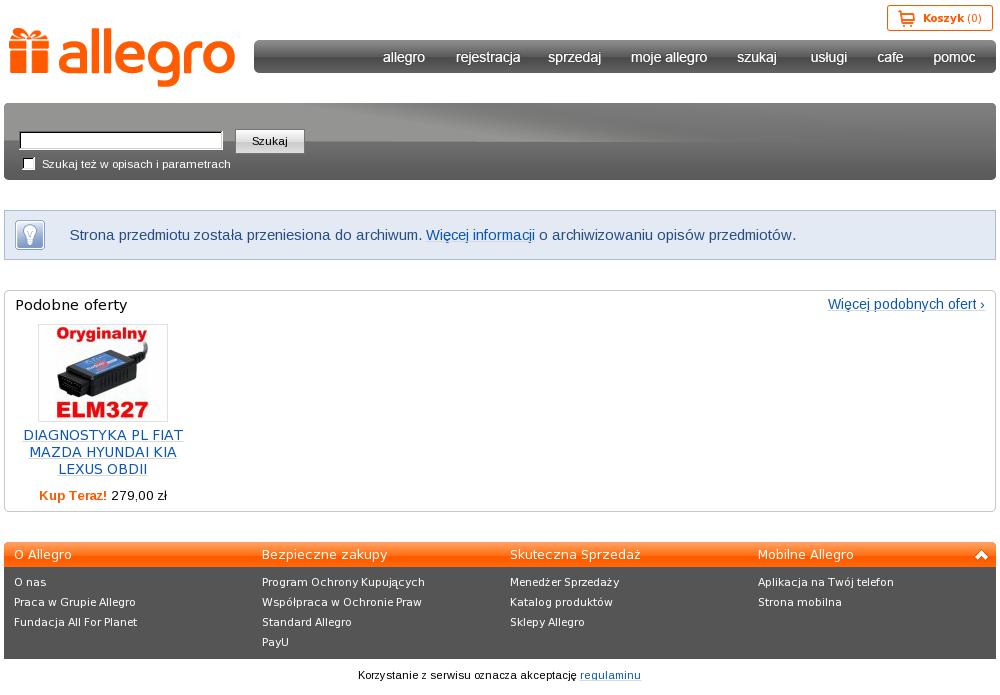

Postprzez motomike6 » 16 lip 2012, 13:25
Nie widzę by któryś z posiadaczy GH wypowiadał się w tym wątku lub coś przeoczyłem.
Z tego co udało mi się wyczytać ELM powinien w zupełności wystarczyć do domowego użytku ??
http://allegro.pl/diagnostyka-pl-fiat-m ... 04527.html ??

Postprzez enkai » 16 lip 2012, 20:44
Chińskie ELMy mają wspólny błąd projektu PCB, który uniemożliwia pracę z J1850 PWM co przeszkadza dizlowym Fordom. Może i Wy macie ten sam problem...

Postprzez motomike6 » 18 lip 2012, 08:44
Ten powyżej z allegro według sprzedającego nie jest na chińskim klonie wiec powinien być OK?
