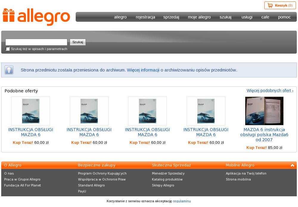

Postprzez konrad1235 » 12 lut 2012, 23:12
Mam sprawę, po przestudiowaniu forum chciałem zapytać czy mamy jakąś instrukcję serwisową do naszej M6 najlepiej w wersji polskiej, jeśli nie to chociaż EN . Ta sama sytuacja z instrukcją obsługi. Wiem że temat się pojawił parę razy ale część linków jest już nieaktywna itp. Dajcie znać proszę.
pozdrawiam
