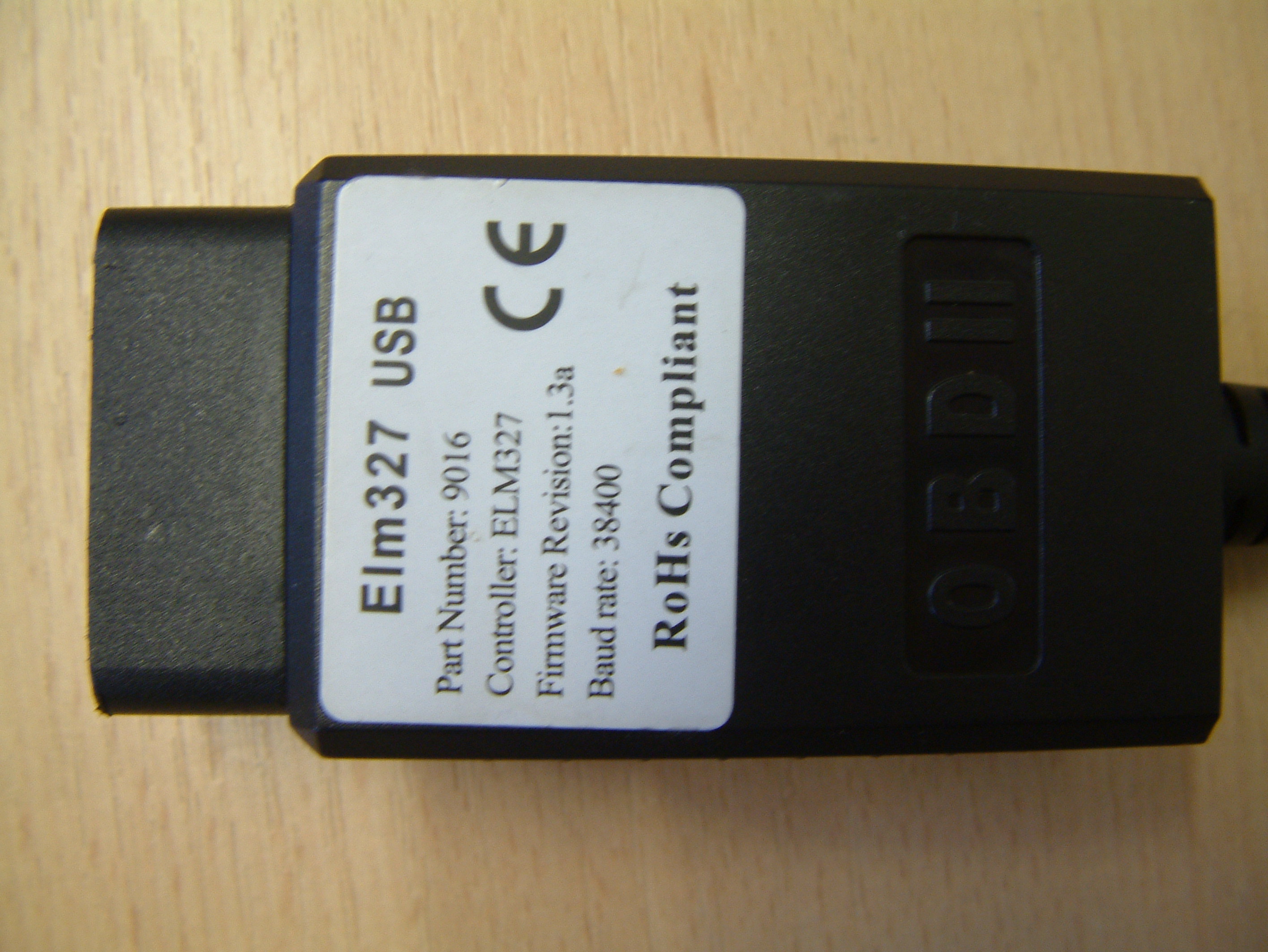

Wojtek napisał(a):moj sie laczy... czasem dluuuzej, ale sie laczy,
Dawaj fotkę interfejsu :> Być może to problem tych wszystkich chińskich badziewi z allegro

Postprzez Wojtek » 16 lis 2011, 10:31
a prosze... ;)
jest to zwykly ELM327 w wersji 1.3a
